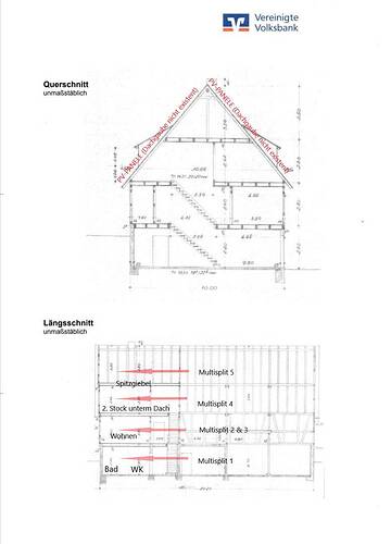

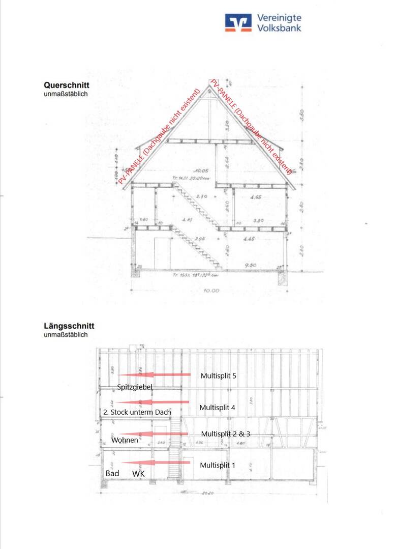

Multi-Split-Heizung in zu renovierendem Bauernhaus. Eure Erfahrungen und Meinungen sind gefragt.
ich komme aus dem Raum Böblingen (bei Stuttgart) und werde im April 2023 eine Hausrenovierung angehen.
Es handelt sich dabei um ein Bauernhaus mit Scheuer aus dem Jahr 1946 mit den Renovierungsstand der 1960er.
Also Dacht nicht isoliert, uralte Nachtspeicheröfen und Warmwasserboiler.
Ich meinem Kopf soll kommen: Dachisolierung, Dachfenster, PV-Anlage und Multi Split-Klimaanlagen.
Die Frage der Warmwasserbereitung ist noch nicht geklärt. Moderner Boiler (es werden nicht mehr als zwei Personen im Haus wohnen) oder doch noch eine Warmwasser-Wärmepumpe zusätzlich zur Multi-Split-WP. Könnte ich diese WPs auch in der großräumigen Scheuer betreiben, um gerade im Winter tiefe Außentemperaturen zu umgehen?
Auch bin ich mir nicht sicher, wieviele Klimageräte ich brauche. Reichen drei, 5 oder doch mehr? Welcher Hersteller? Wie heize ich im Bad, wäre da ein zusätzliches Infrarotgerät involl?
Der Aufbau des Hauses ist wie folgt:

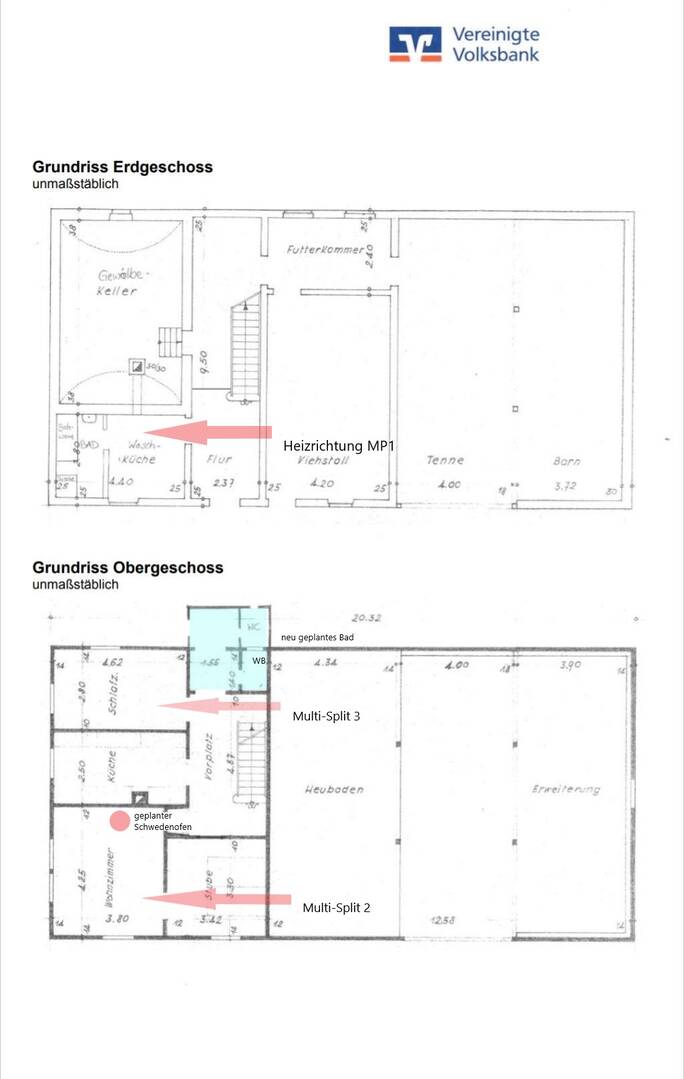

EG: Eingangsbereich, Waschküche, aktuelles Bad (soll in den Wohnstock) und der Keller (Keller nicht relevant fürs Heizen). Das EG soll in Winter keine 21 Grad haben, aber eine Temperatur, die evtl. Stockflecken und Schimmel verhindert.
  1. Stock/Wohnbereich: Flur, Toilette, Waschbecken-Raum, SZ, Küche, EZ/WZ.
  2. Stock: Ausbaufähiger Wohnraum. (1. Zimmer mittig, Raum links und rechts davon in den Dachschrägen) (soll gleich mit Heizung versehen werden)
  3. Spitzgiebel (kleiner Raum offen vom 2. Stock hin
EG, 1. und 2. Stock sollen so effizient wie möglich beheizt und gedämmt werden.
Im Anhang Grundrisse mit ersten Überlegungen zur Multi-Split-Inverter-Positionierung.

Sollten die Grundrisse so verbleiben, ist Deine Aufteilung bzgl. der Innengeräte schon stimmig. Das Außengerät gehört jedoch definitiv nach draußen. Die Scheune mag groß sein, ohne ausreichenden Luftaustausch baust Du Dir aber dort eine Kälteinsel auf.
Oberste Priorität sollte jedoch die Dämmung des Gebäudes haben. Die beste Energie ist schließlich diejenige, die man nicht benötigt. Wärmepumpen, egal in welcher Ausführung, sind immer effizienter, als Elektro-Direktheizungen wie z.B. Nachtspeicheröfen. Trotzdem können auch Wärmepumpen enorm viel Energie verbrennen, wenn das Haus aufgrund mangelnder Dämmung die Wärme zu schnell verliert. Mit eine Rolle spielt dabei der Umstand, dass PV-Anlagen in der kalten & dunklen Jahreszeit nicht ansatzweise das liefern, was sie im Sommer an Energie generieren. Hier muss man sich von der Illusion frei machen, dass die Sonne die Heizung bezahlt.
Eine grobe Überschlagsrechnung kannst Du selbst anstellen, wenn Dir der Energieausweis zum Gebäude vorliegt. Einfach die Quadratmeterzahl mit dem angegebenen Primärenergiebedarf pro Quadratmeter multiplizieren und das (konservativ) durch 3 teilen. Dann hast Du ungefähr den Strombedarf der Klimaanlagen in Kilowattstunden ermittelt.

Generell: Mehr Geräte sind effizienter, als mit wenigen Geräten zu versuchen, alles zu heizen. Erstens kann man dann viel besser bedarfsweise heizen, weil man jeden Raum schnell warm bekommt. Zweitens sind Split-Klima ineffizient, wenn sie an ihre Leistungsgrenze gehen. Im mittleren Leistungsbereich sind die sehr viel sparsamer, auch gerade bei niedrigen Temperaturen. Und Monosplit ist natürlich effizienter, als Multisplit. Da muss man einen guten Kompromiss finden, man will sich ja auch nicht die Fassade vollpflastern mit Außengeräten. Etwas Redundanz kann auch nicht schaden, falls im Winter mal ein Gerät ausfällt.

Das wären bei mir also 8 statt 4 Innengeräte, wenn ich jeden Raum heizen würde. Ich habe allerdings Hunde, so dass ich in der Regel ohnehin keine Türen zu mache. Die Küche und Bad vielleicht. Aber der Rest wäre auch nachts offen.
Hängt auch sehr von der Dämmung ab. Wenn gut gedämmt, kannst du auch permanent durchheizen, ohne deutlich mehr Energie zu brauchen und dann verteilt die Wärme sich auch gut. Und du brauchst keine so hohe Heizleistung insgesamt. Dann reichen auch weniger Geräte.

Das klingt nach einem guten Plan. Wichtig ist, dass man weder mit dem Innengerät, noch mit dem Außengerät an die obere Leistungsgrenze geht. Besser irgendwo im mittleren Bereich und man hat bis zu doppelt so hohe Effizienz.
