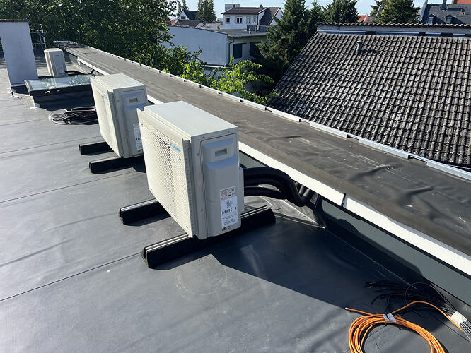

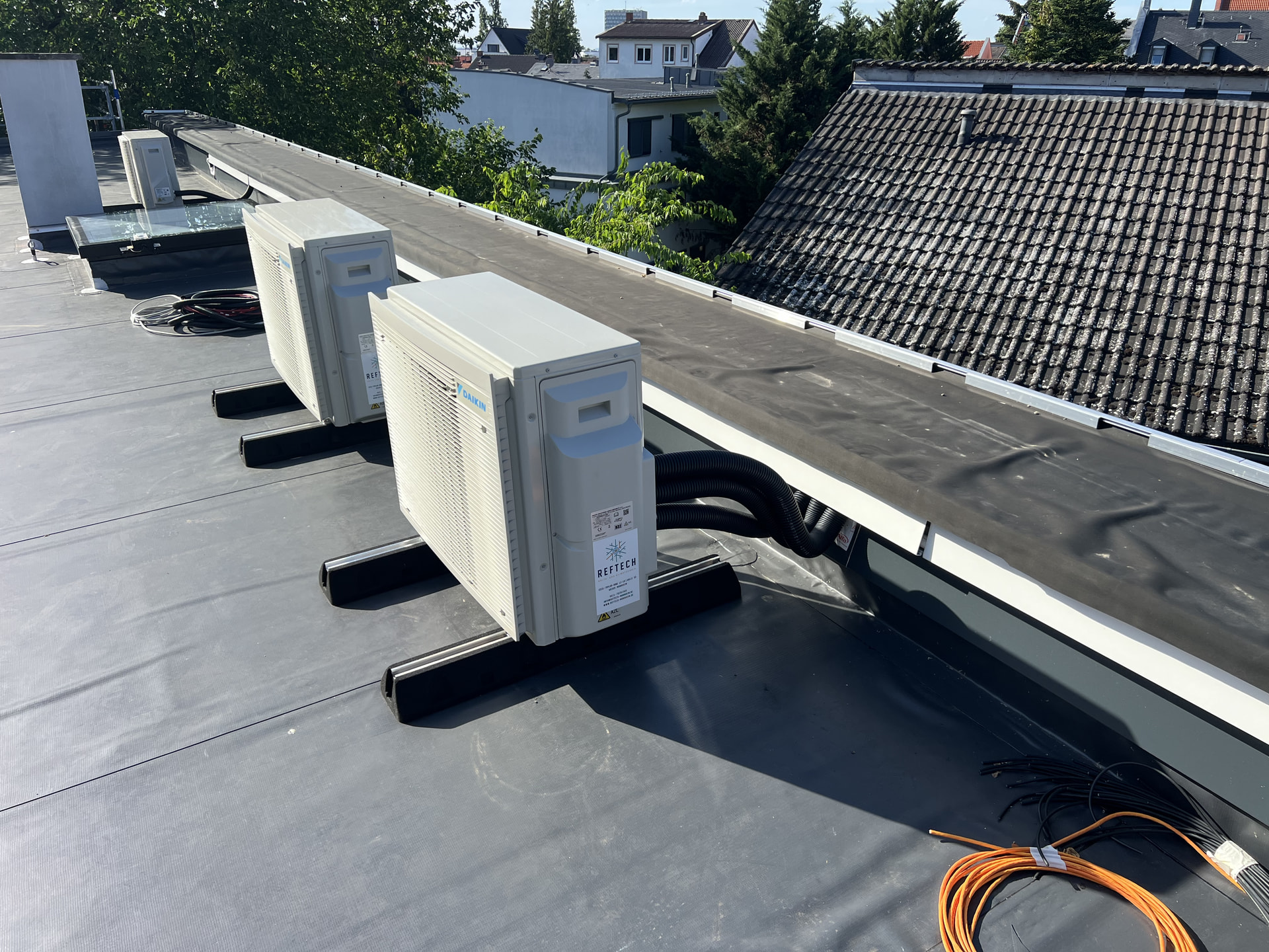

Zu Deiner Frage der Leitungslänge: bei mir stehen die Aussengeräte alle auf dem Flachdach - auch vom EG aus - sind ca 15 - 40m Leitungslängen - funktioniert bei der Daikin prima.
Zur Frage der Leitungsführung: Ist bei Klinkerfassade natürlich nicht so elegant, aber ich hatte das Projekt Fassadendämmung eh in Arbeit, daher konnte ich die Leitungen alle bequem direkt nach aussen führen und nachher zu dämmen. Ansonsten hast du da natürlich einen Kabelkanal - geht aber eigentlich auch. Aussen würde ich offen ohne Dämmungsverkleidung aber auf jeden Fall die Alukanäle (ich habe die nötigen 6m Niedax selber gekauft) und nicht die Kunststoffkanäle nehmen UV und so...die liegen bei mir nur unter der Dämmung.

Wenn du die Möglichkeit hast, die aufs Dach der Garage zu stellen und das Dach aus Beton ist, wäre das vielleicht die bessere Wahl. Sowas sollte jeder Kältebetrieb können. Man würde typisch den Schotter an 2 Stellen enfernen, Bautenschutzmatte legen, 2 Gehwegplatten oder was Ähnliches drauflegen, wo man die Anlage anschraubt. Oder noch Bigfoots drauf, wo angeschraubt wird. Dann wieder schön den Schotter oder Kiesel verteilen.
Standort Aussengerät auf jeden Fall auf Beton - ist die bessere Wahl. Ich habe die bei mir auf dem Flachdach - Holzbalkendecke - zwar auch zusätzlich 200mm gedämmt aber das ist trotzdem suboptimal. Du bist in der Wohnung unter dem Dach und irgendwann so nach 30min bis 1h denkst Du " verdammt noch mal" der Army Hubschrauber in Frankfurt (50km weg) muss doch jetzt mal gelandet sein... so eine ganz langsame unhörbare Vibration vom Kompressor die Du nur im Bauch spürst, geht da leider doch durch. Wenn Deine Wand aber zugänglich und echt Massiv ist, könnte die Schwer genug sein um diese Vibration zu unterdrücken.
Die Füsse hier habe ich extralang mit 1m als Extrawunsch - anstatt der Standard 60cm - , damit sich der Druck auf der isolierung schön verteilt und gegen die hier teilweise heftige Windlast kippgesichert ist - die müssten auf dem Garagen Kiesdach eigentlich auch prima funktionieren:
