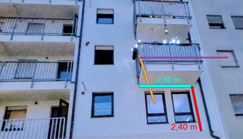

ich plane derzeit die Modernisierung meiner Eigentumswohnung (75 m², Baujahr 1986, 2. OG) in einem Mehrfamilienhaus. Geplant ist eine Multi-Split-Klimaanlage mit 3 Innengeräten zum Heizen im Winter, die alte Gastherme wird wegen KfW Förderung ausgebaut, also 100% Heizen nur noch mit der Klimaanlage.
Das Außengerät soll auf dem Balkon montiert werden. Der Balkon misst 2,90 m × 1,50 m, hat eine massive Beton-Bodenplatte sowie die Balkondecke des Nachbarn direkt darüber.
Die Knackpunkte & Abstände:
  • Abstand zum nächsten Fenster: Das eine Fenster der Nachbarwohnung schräg unter meinem Balkon liegt in direkter Luftlinie nur ca. 2,60m entfernt. Das Andere ca 4,90m entfernt. (siehe Skizze unten im Anhang)
  • Hersteller-Daten:
    • Mitsubishi MXZ-3F68VF hat einen Schallleistungspegel von 63db Tagsüber und 58db Nachtmodus
    • Viel leiser werden andere Modelle für 3 Split-inneneinheiten mit minimum 5kW leider nicht. Es gäbe noch ein Daikin Gerät mit 56db Nachtmodus
  • BWP-Schallrechner (TA Lärm - Allgemeines Wohngebiet, 40 dB(A) nachts):
    • Online-Lärm-Rechner: waerpumpe . de + Schallrechner googlen
    • Der Rechner ist für Wärmepumpen aber ich habe nichts besseres im Internet gefunden. Ich habe als Vergleichs gerät das Samsung AE 044 MXTPEH/EU + AE 090 MNYDEH/EU (H) (Bi-Zone) mit 65db und 58db im Recher ausgewählt
    • Ich bekomme dabei folgendes Ergebnis
    • 2,60m Abstand zum unteren Fenster passt gerade noch um 0,2dB (Kein Sichtkontakt eingestellt im Rechner wegen Balkonboden)
    • 4.90m Abstand zum rechten Fenster passt gerade noch um 0,8dB (Sichtkontakt eingestellt im Rechner)
    • Das ganze ist also sehr knapp am TA-Lärm Grenzwert laut dem dem Lärm-Rechner
Meine Fragen an euch:
  1. Ist meine Abschätzung einigermaßen logisch? Habe ich etwas vergessen oder übersehen? Habt ihr Erfahrungen mit solchen Lärmgrenzwerten? Gibt es besser Online Rechner als den ich genutzt habe?
  2. Abtau Modus im Winter: Ich hab öfters gelesen das der Abtau Modus am Außengerät deutlich lauter sein kann im Winter. Ist er trotzdem nur so laut wie der max Schallleistungspegel im Datenblatt oder kann er auch mal drüber gehen?
  3. Schallschutzhauben auf dem Balkon: Hat jemand Erfahrung mit dem Nachrüsten einer Schallschutzhaube für die Klima Außengeräte um nochmal 5dB wegzubekommen?
  4. WEG & Behörden: Würdet ihr bei einer rechnerischen Punktlandung mit 0,2dB unter dem Grenzwert das Risiko eingehen oder ist das Risiko wenn sich jemand beschwert und den Lärm nachmisst zu groß?
Ich freue mich über eure Einschätzungen, Praxiserfahrungen und Tipps! Danke euch!
Hier sieht man die beiden Kritischen Fenster Abstände vom Aufstellort des Außengerätes am Balkon (Orange Linie ca. 2,60m, und Pinke Linie ca 4,90m)
Ich würde schätzen, dass die Lärmbelästigung „nach unten“ deutlich weniger kritisch ist, als direkt nach vorne - zumal du ja auch noch den Betonboden drunter hast, der den direkten Schall wegnimmt…
Direkt nach vorne kommt das nächste Gebäude erst in 20 metern, sehr großer Innenhof, also kein Problem

Ja würde gehen, das würde aber den 2,60m Abstand zum Fenster unten nicht verringern und wäre laut dem online Schall-rechner weiterhin sehr eng am TA-Lärm Grenzwert
