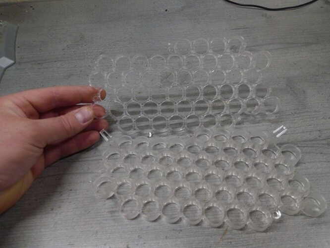

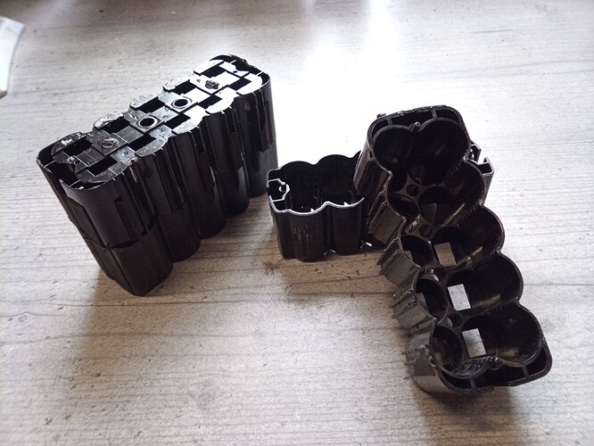

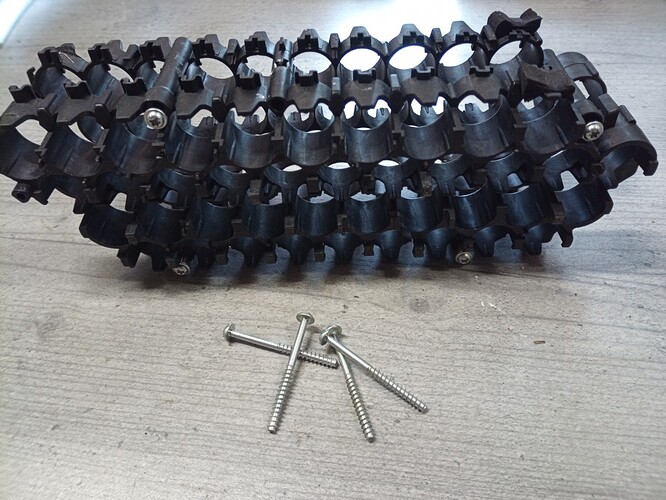

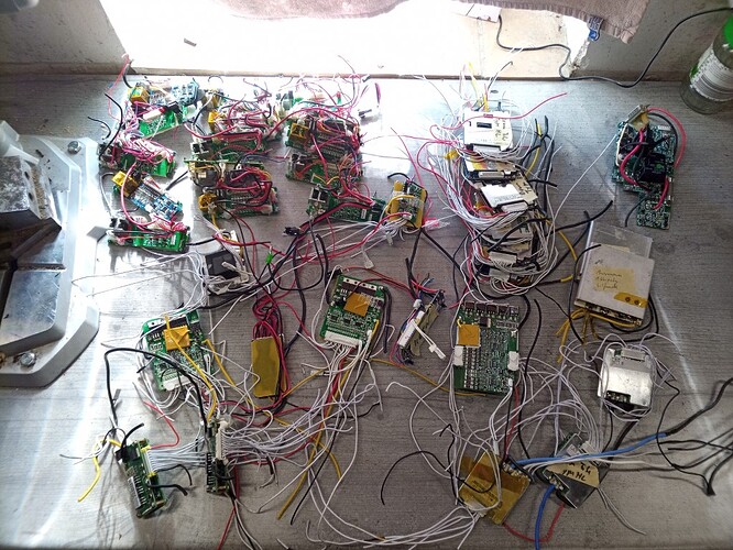

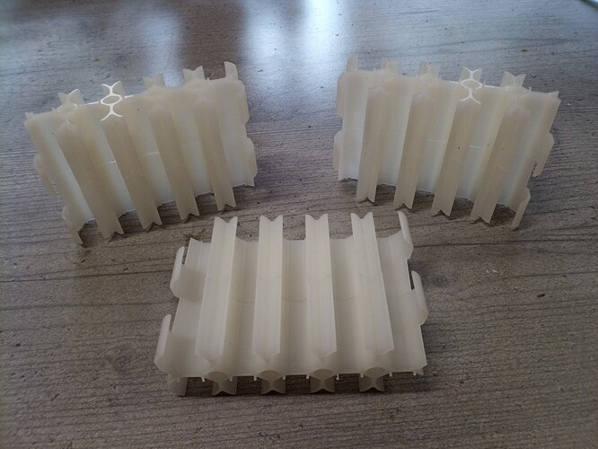

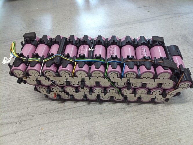

    bei eBike-Akkus hebe ich auf
    - Plastik-Zellhalter, wenn sie denn beim Zerlegen nicht kaputt gehen. Etwa 50% der Modelle, die ich bisher hatte haben vernünftige Zellhalter, die man mal für etwas anderes benutzen kann
    oft vorkommende 10er
    50er
    Bosch 40er Halter, sehr robust
    und natürlich die BMSe, von 7s bis 15s ist da alles dabei.
