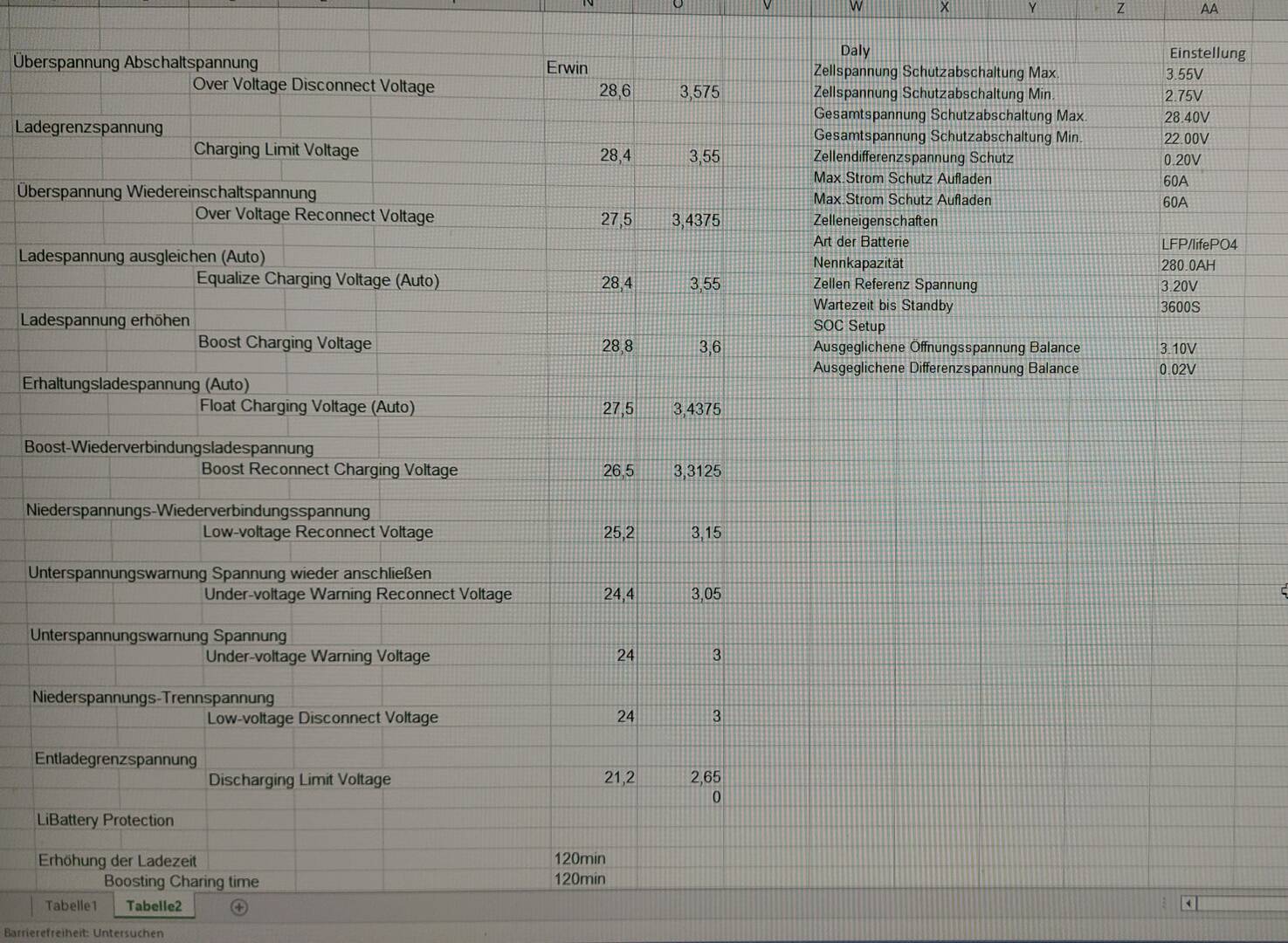

Hallo, ich bin weiter gekommen.
Das MT50 hat eine andere Reihenfolge, jedenfalls habe ich von unten begonnen und es hat funktioniert bis auf einen Wert.
Meine Daten im Anhang
