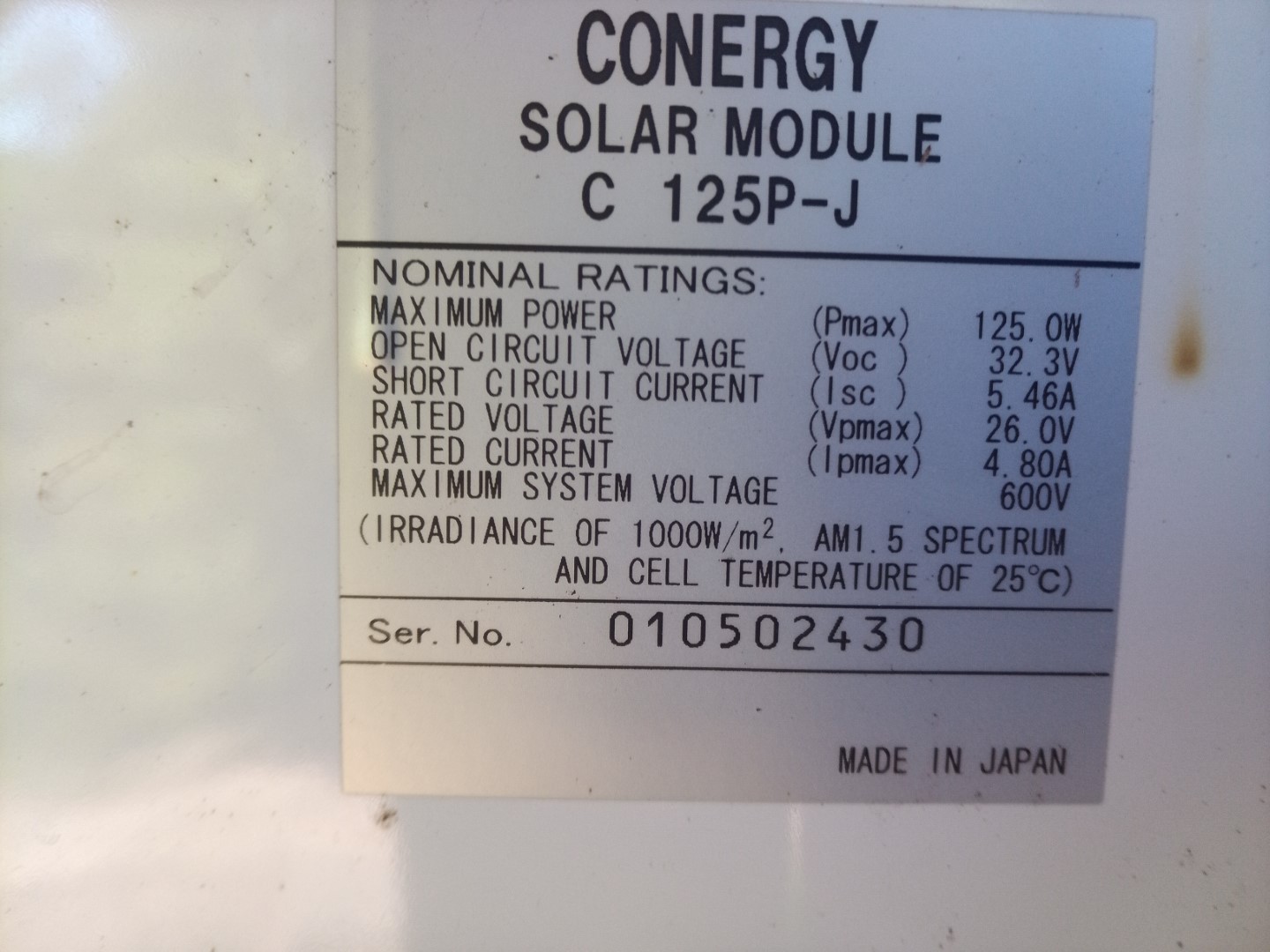

Daran angeschlossen: 12 (ur-)alte Conergy 125W Module
Die bringen noch rund 50 Watt, alle 12 Stück parallel angeklemmt, mit Schottky Dioden. Leerlaufspannung liegt bei 34 - 35V
Ich hatte auch mal einen Einspeisewechselrichter dran, der hat in Summe dann auch 600W geliefert.
Nun aber möchte ich mit dem MPT-7210 in meine Batterie rein laden. 65V LiIon. Der MPT-7210 ist ein Boost-Konverter, muss also eine niedrigere PV-Eingangsspannung aufweisen als die Batteriespannung, also sollte das passen.
Problem: der trackt munter im Kreis um die angegebenen 26V herum und findet den Punkt nicht. Heute mal den ganzen Tag über beobachtet, der kommt nicht ins Arbeiten.

Man muss im Menü den MPPT Bereich der PV-Module einstellen. Nach dem Start beginnt er dann trotzdem erstmal bei der Spannung, die zuerst anliegt (= Leerlaufspannung) und arbeitet sich dann langsam runter bis zur eingestellten MPPT Spannung, pendelt dann aber auch nur etwa +/- 1V drum herum
Morgen klemme ich testweise mal einen GMI 500 ran, mal schauen was der macht. Vielleicht hab ich auch einen Verkabelungsfehler an den 12 Modulen den ich noch nicht bemerkt habe, die hab ich Anfang der Woche erst komplett umgebaut (von 3s auf alle parallel)

4. Deine Spannungswerte machen mich gerade stutzig. 18V klappt nicht und 2 in Reihe klappen?
Ich habe heute die Beobachtung gemacht, dass er oberhalb 30V arbeitet und genau unterhalb von 30V dann nur noch im Kreis trackt und nicht mehr ins Arbeiten kommt.
Evtl. liegt die minimale Arbeitsspannung doch nicht bei 12V sondern eben bei 30V.
Das wäre echt blöd weil meine Module zwischen 26V und 35V liegen, und ich brauche die Leistung gerade bei trübem Wetter, Schwachlicht, früh Morgens. Mittags bei voller Sonneneinstrahlung hab ich genügend Alternativen, da brauche ich die 600W dann auch nicht mehr... Die sollen im unteren Grenzbereich arbeiten.
