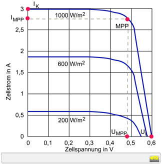

Nun beobachte ich, dass dass beide MPPT Eingänge Morgens wenn die Startspannung erreicht ist gleichzeitig starten.
Diese Abhängigkeit würde ich so nicht erwarten.
Eher, dass beide unabhängig starten z.B. wenn Morgens die Sonne auf die Ostseite scheint,
unabhängig MPPT2 früher startet, während die Panels auf der Westseite welche dann noch im Schatten liegen hier MPPT1 noch nicht feuert.
Wie ist Eure Erfahrung, gibt es dafür eine Erklärung?
Danke und viele Grüsse Matthias
Nun ja, die Startspannung ist erreicht, was hast du erwartet? Die Spannung ist bei Solarmodulen auch bei geringer Einstrahlung schon hoch, der Strom dann niedrig.
Ich hab hier wohl noch ein Verständnisproblem und versuche mal meine Frage zu präzisieren:
Ich war bisher der Ansicht MPPT1 und MPPT2 arbeiten unabhängig sprich auch die Startspannung bezieht sich auf einen MPPT Eingang und nicht auf die Summe ( den Gesamt-Wechselrichter).
Wenn dem nicht so ist muss ich dann immer beide Eingänge beschalten damit der WEchselrichter anfängt zu arbeiten?
Und was passiert wenn ein MPPT Eingang aufgrund von beständiger Abschattung oder Beschädigung eines Panels nie die notwendige Stringspannung erreicht. Dann würde der andere, zweite MPPT Eingang ebenfalls nie feuern?
Tun Sie ja. Alles richtig.
Die obige Antwort sagt: beide Panels beginnen gleichzeitig mit der Leistungsabgabe, die den Wandler startet. Dazu genügt die frühe Globalstrahlung.
