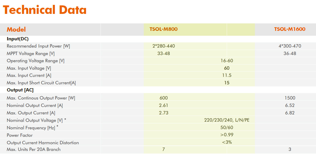

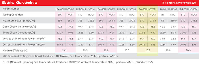

Ich habe zwei Longi LR4-60HIH 370M Module mit einem TSUN M800 Wechselrichter (auf 600W begrenzt) im Set gekauft und schon seit Februar in betrieb.
Die Longi Module haben eine Maximalspannung (Vmp/V) von 34,4 V
Der TSUN M 800 Wechselrichter hat einen MPPT Bereich von 33-48 V
Ist das nicht etwas knapp gerechnet? Kommt der TSUN Wechselrichter da überhaut oft in den Bereich wo er regeln kann?

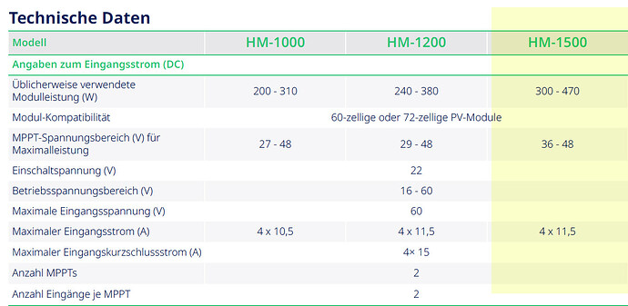

Habe jetzt noch weitere Longi Module dazu gekauft und suche einen passenden Wechselrichter dafür. Bin auf den Hoymiles HM-1500 gestoßen, weil der günstig ist. Passt der für meine Longi Module überhaupt?
Der Hoymiles HM-1500 hat einen MPPT Bereich von 36- 48V.

Mich treibt aber noch die frage um ob der TSUN Wechselrichter den ich schon habe überhaut gut geeignet ist, oder ob ich den auch austauschen sollte.
