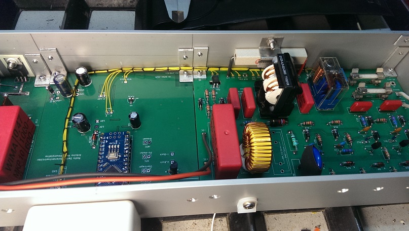

Ich finde das schlimm und habe beim Bau meines Wechselrichters darüber nachgedacht.
Also der Wechselrichter ist aus, die Modulspannung steigt und lädt dabei den Kondensator auf.
Nun startet der Wechselrichter, futtert den Elko leer und schaltet ab. Nun beginnt das Spiel von
vorne.
Ich habe das so gelöst:
Ein Widerstand liegt parallel zum Modul. Bis zur Startspannung des Wechselrichters nimmt
der soviel Leistung auf, wie der Wechselrichter im Betrieb benötigt.
Ist die Startspannung erreicht, schalte ich den Widerstand weg und starte den Wechselrichter.
Problem gelöst. Wie das die kommerziellen machen, keine Ahnung. So wie Du das beschreibst,
gar nicht.
Der Widerstand ist links neben dem Relais angeschraubt.
Das vernichtet natürlich die Energie.

Wie vernichtet ein weg geschalteter Widerstand die Energie?
Ich meine die, wahrend nicht weggeschaltet ist. Und bei der es pumpt.
Die habe ich mit dem Akku gesichert.
Wenn er pumpt, ist nicht der Eigenbedarf des Wechselrichters gedeckt. Deshalb pumpt der ja.
Du setzt die Energie also lediglich im Wechselrichter selbst um und kannst sie nicht nutzen.
Das Relais klackert vor sich hin …
Will man das? Ich nicht.
Wenn er pumpt, gibt es eine Wartezeit vorm neuen Hochlauf des Trackers. So ist das bei meinen Mini WR. 4 s Pause. In der zeit ist die spannung hoch und der Strom fliesst in die Batterie. Wenn der tracker startet, bricht die Spannung ein, der Tracker geht auf Null und macht Wartezeit. Bei mir alles ohne relaisklackern.
Und wie startet und trackt er ohne das Relais zu ziehen? Das ist doch Teil des Startvorgangs?
