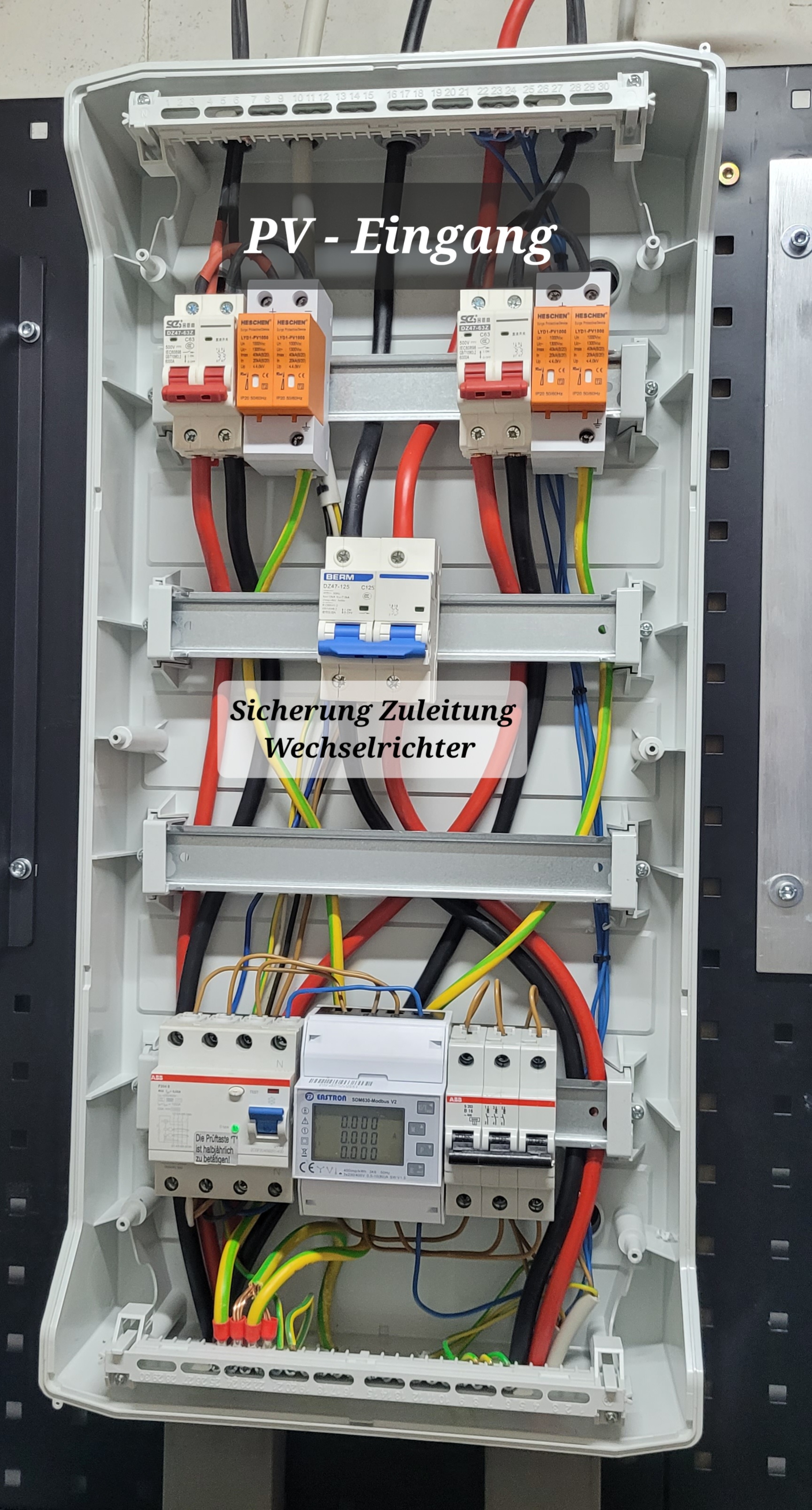

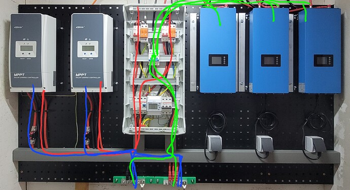

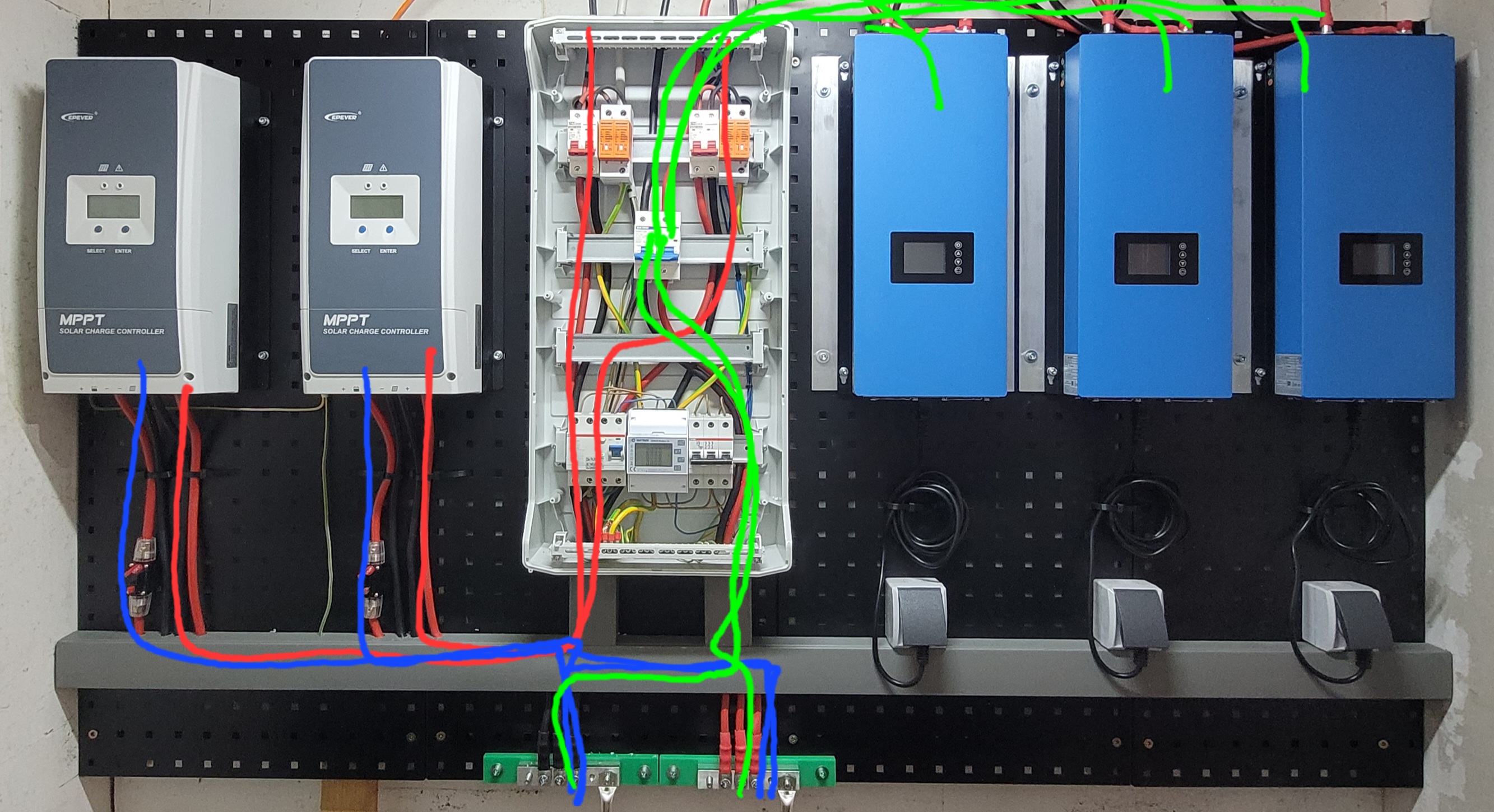

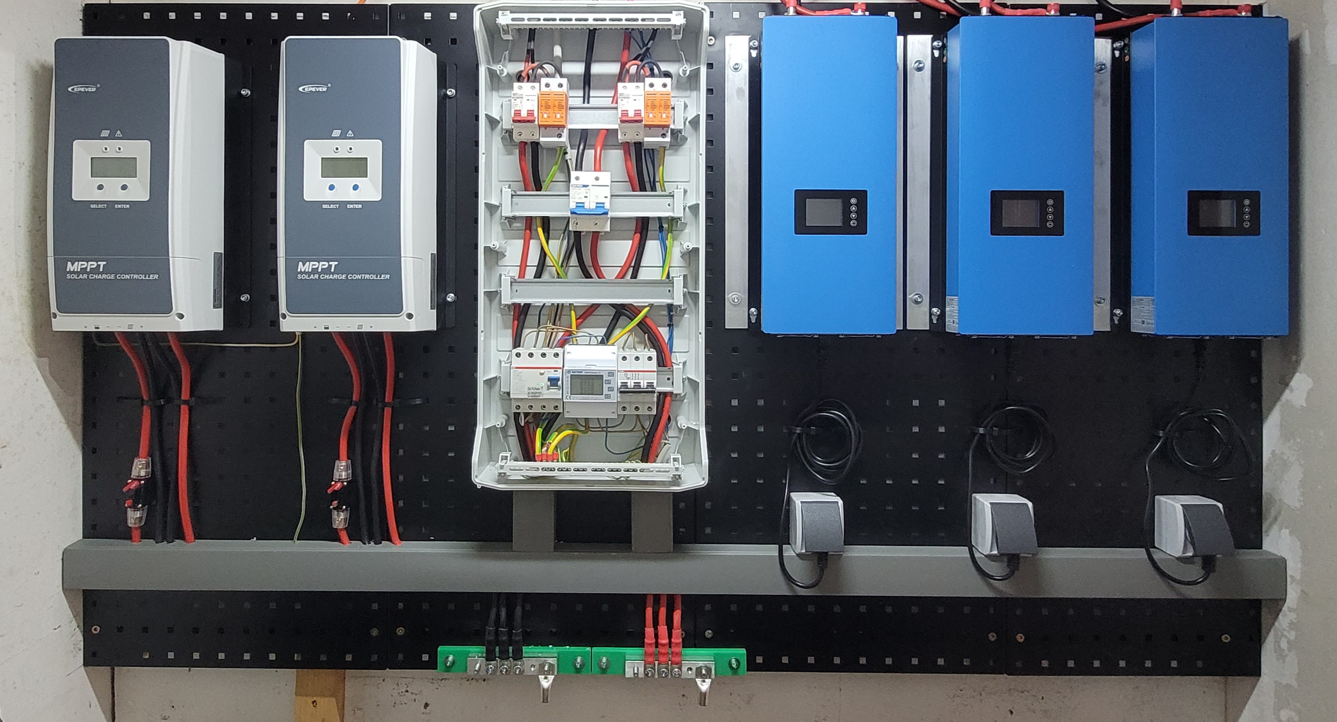

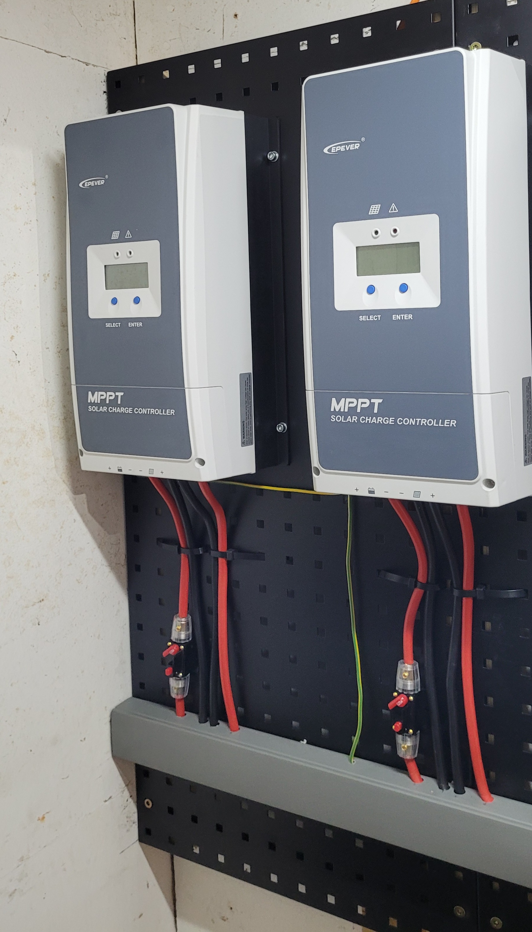

Das ist mein Aufbau.
Der rote Pfad ist von den PV Modulen zu den Ladereglern, der blaue zu der Sammelschiene an der die Batterie hängt, der grüne zu den Wechselrichtern und von da aus geht es über die Sicherung, den Zähler und den allstromsensitiven RCD zum Hauptzähler.
Habe ich das soweit alles richtig verdrahtet oder gibt es hier einen Fehler den ich übersehen habe?
