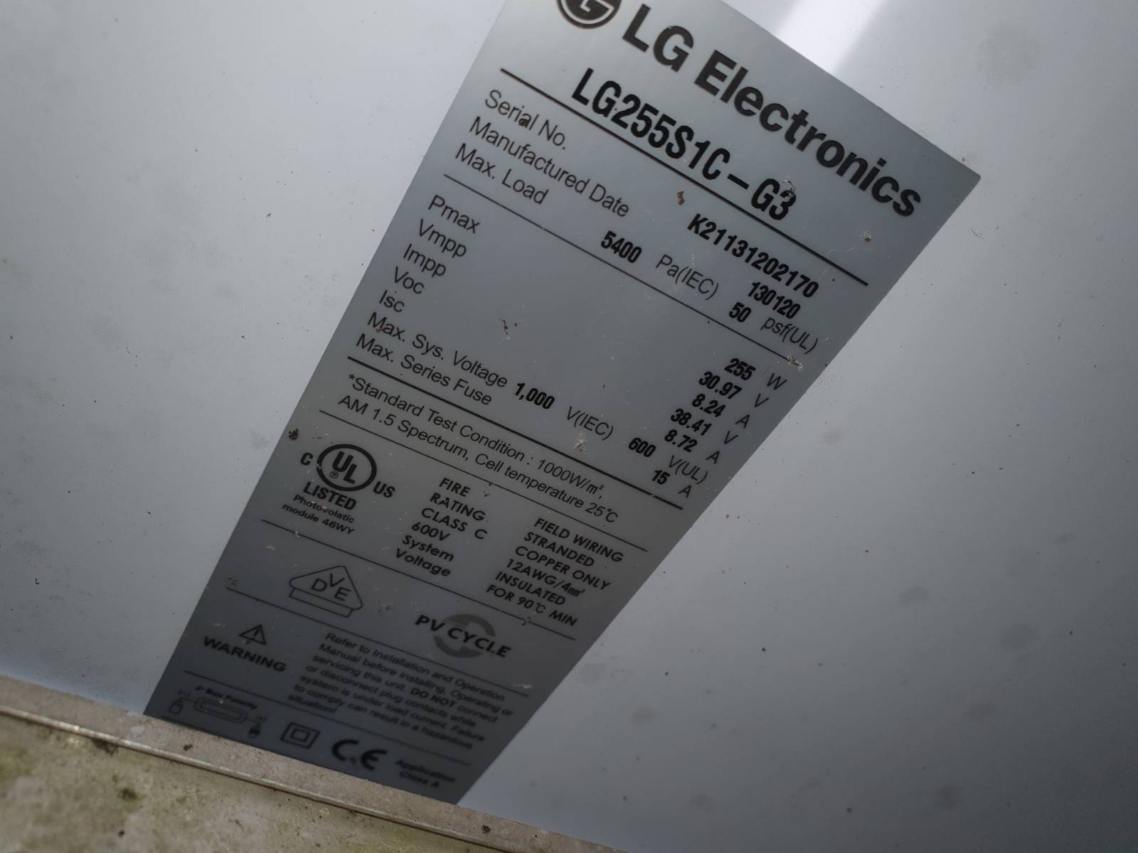

Habe 20Kwp am Dach, Strings können noch verändert werden. Im Moment sind es 5.
Wieviele oder besser gesagt welchen Laderegler brauche ich da der die Leistung verarbeitet bzw. in die Akkus laden kann. 3 Victron multiplus 5000 werden angeschlossen und für den Anfang 20 bis 30 kw Lifepo4 Akku.

das bild des moduls ist aber ein anderes als vom datenblatt?

Habe 21 Module von lg mit 255 wp - 1 String süd ca 40 °

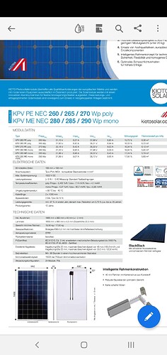

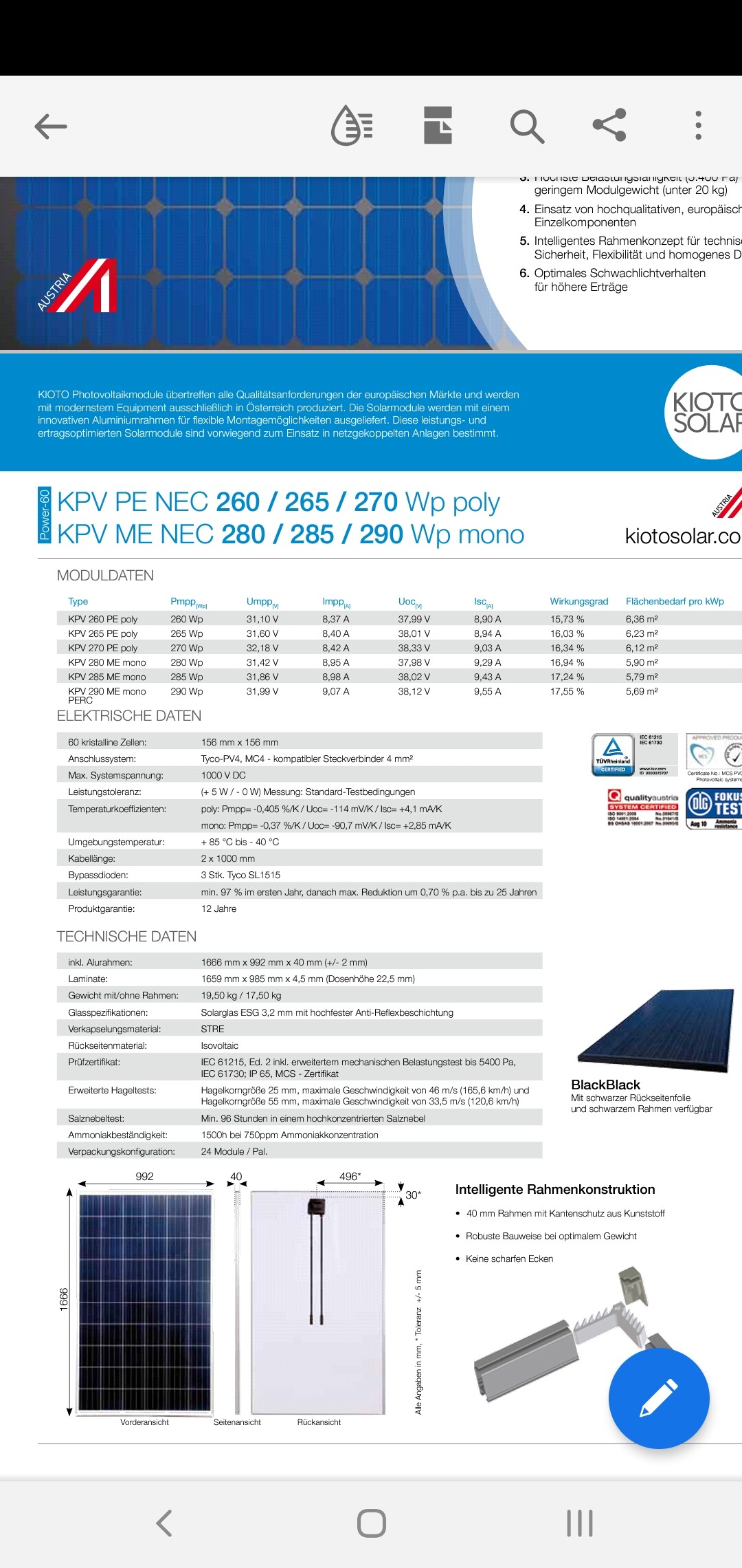

24 Module von Kioto mit 277 wp - 2 String ost und west ca 40°

must mal das datenblatt der wr anschauen und rechnen ob das von den spannungen her passt
die 1 zu 1 regel beachten dh tripower 10 an den notstromausgang vom victron anschließen nicht mehr
