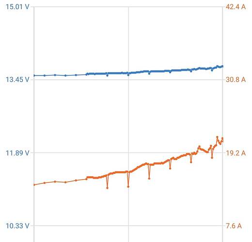

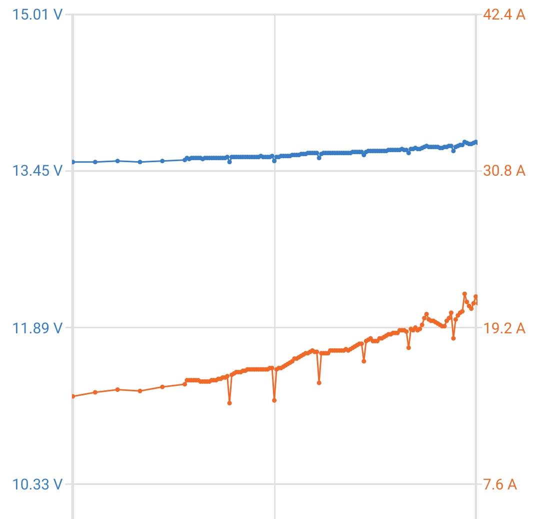

ich schreibe die Leistung der Charger (SmartSolar 150/20) mit:
Habt ihr eine Ahnung, wo die 'Bärte' herkommen? Ist das bei euch auch?
Die 10 Panele (jeweis 2s) sitzen in einer 2-Reihen * 5 nebeneinander Anordnung. Ich denke mir, wenn die Einbrüche durch eine drüber ziehende Wolke verursacht wären, würde es über die Strings 'wandern'. Tut es aber nicht. und es kommt auch ziemlich regelmässig im 10-Minuten Takt...

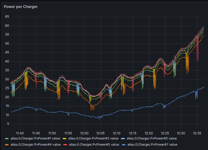

Da misst der smart Solar seinen MPPT neu aus... Ist bei mir auch so.
PS. Was ich noch nicht heraus gefunden habe, wann er es macht, da er es nicht immer macht...
Gruß Dino
Vermutlich macht er es im unteren Leistungsbereich öfter und bei höherer Leistung z.B. stündich.
Ist bei mir auch so. Diese sehr kurzen Einbrüche (die aber nicht bis in den Nullpunkt gehen) hatte ich auch gesehen und im Victron-Forum recherchiert. Ist das ganz normale Verhalten um den optimalen Arbeitspunkt zu adaptieren. Man kann das Intervall wohl auch nicht beeinflussen. Vermute, dass das fast alle MPPTs haben, man es aber bei denen nicht merkt, weil man bei denen nicht so schnell Werte bekommt wie bei Victron. Im VRM sieht man es auch nicht.

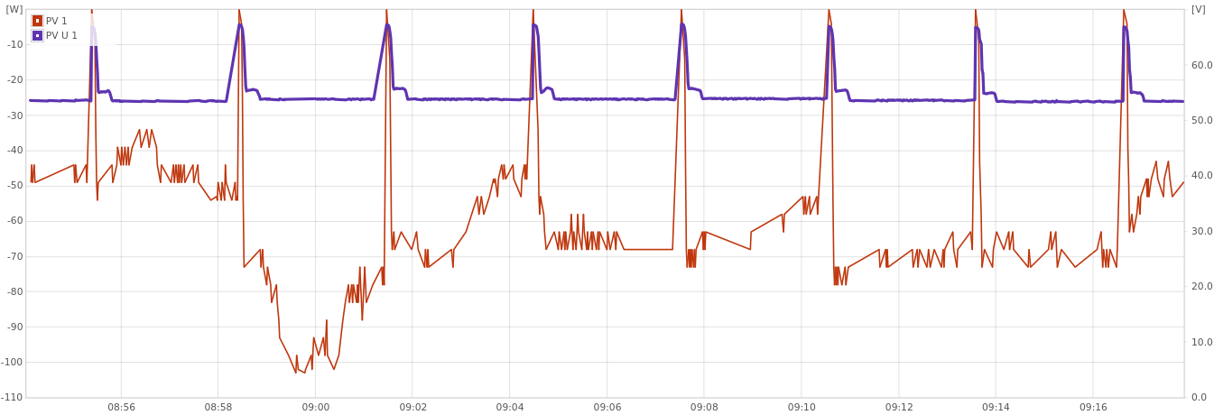

Meine altgedienten eSmart3 sehen im Volkszähler so aus:
Ob man das Intervall zum Datenabruf unter 1s setzen kann, weiß ich nicht mehr.
