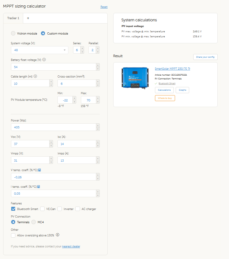

ich hab eine kurze aber wichtige Verständnisfrage zu folgendem Laderegler (SmartSolar 250/100 VE der in dem EasySolar 5000 verbaut ist) in Kombination mit 12x <a class="pname" href=" Link entfernt ">CanadianSolar Solarmodul 405Wp :
Wenn ich auf der Seite von Victron den "MMPT Calculator" nutze und die Daten der CanadianSolar 405Wp Module eingebe und dann auswähle "6 Module in Reihe - 2 Reihen paralell", dann zeigt es mir keinen geeigneten Laderegler für diese Konfiguration an. Aber wenn ich das selber einmal kurz ausrechne, müssten 6 Module in Reihe bei einer Leerlaufspannung von 37,0 V und einer max. Leerlaufspannung von 250V doch funktionieren?!?
Hat der Rechner hier einen Fehler oder ich etwas nicht bedacht?

Keine Ahnung ob das richtige, hab mal die Daten von HiKu6 Mono PERC 395 W ~ 420 W genommen. Nur zum erklären
Im Datenblatt:
405W
Voc = 37 V (bei 25 grad celsius)
Temperature Coefficient (Voc) -0.26 % / °C -->
Bei 40 Grad Temp differenz haste ca. 10% mehr Voc
--> Voc (-15 grad celsius)= 37V x1.1 = 40,7 ~ 41V
41x5 = 205v
41x6 = 246v
--> super knapp, hängt halt davon ab was man als niedrigste Temp definiert. Victron rechner wird auf super nummer sicher gehen
Und genau das Ergebnis gibt die der Excel-Version des Tools auch aus: bei -15 Grad noch ok, bei -16 nicht mehr.
Wie würdest du in so einer Situation verfahren? Kann man ein paar Volt drüber riskieren? Gibt es irgendwo Infos ob die Victron noch ein paar Prozent mehr vertragen?

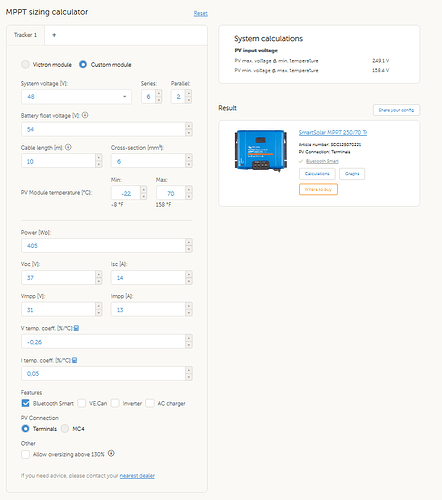

Anbei das, was der Rechner mir ausspuckt. Wenn das die Daten der Module sind, die du meinst, findet der hier dafür passende MPPTs.
Der findet keine für Temperaturen unter -22°C, und für anderen Spannungen als 48V.
