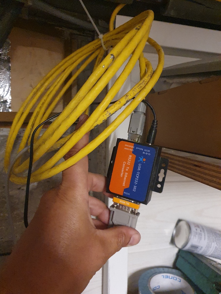

da der ich mein MPI5k Wechselrichter jetzt aufgrund der Lautstärke aus dem Haus verbannen muss, wollte ich eine Möglichkeit schaffen an die Einstellungen zu kommen ohne USB anschließen zu müssen.
Vor allem weil am USB der Raspberry mit der Solaranzeige läuft.
Dazu habe ich mir den USR-TCP232-410S gekauft:
in der Hoffnung den RS232 über LAN am PC zu empfangen und damit die SolarPower Software zu betreiben.

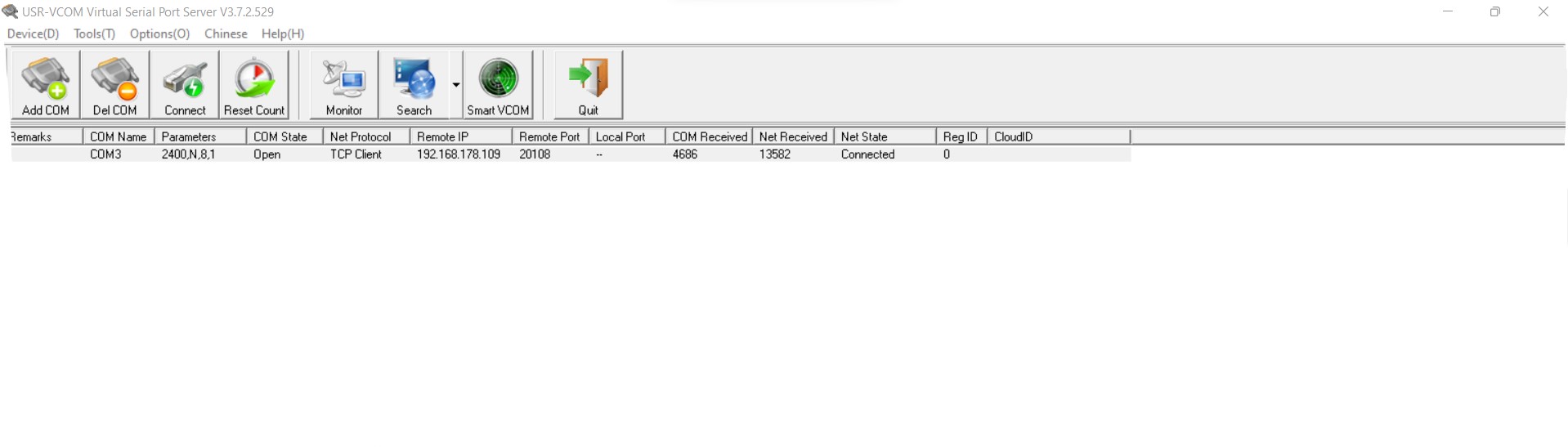

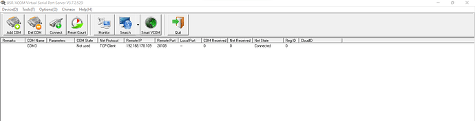

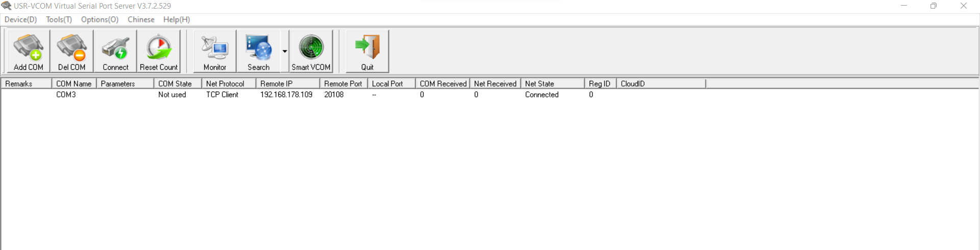

Am PC habe ich Virtual COM installiert und entsprechend mit dem USR-TCP232 (als Client) verbunden:

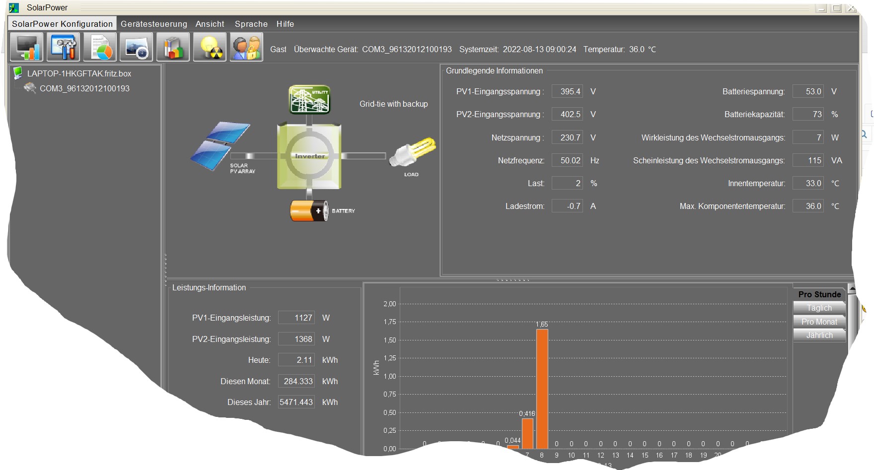

Im "Data Monitor" tut sich auch was, aber da werde ich auch nicht schlau daraus.
In der SolarPower Software ist unter COM Port die 8 eingestellt, trotzdem Empfängt die Software keine Daten.
Könnte mich jemand mal auf mein Fehler hinweisen?
Danke schon mal...

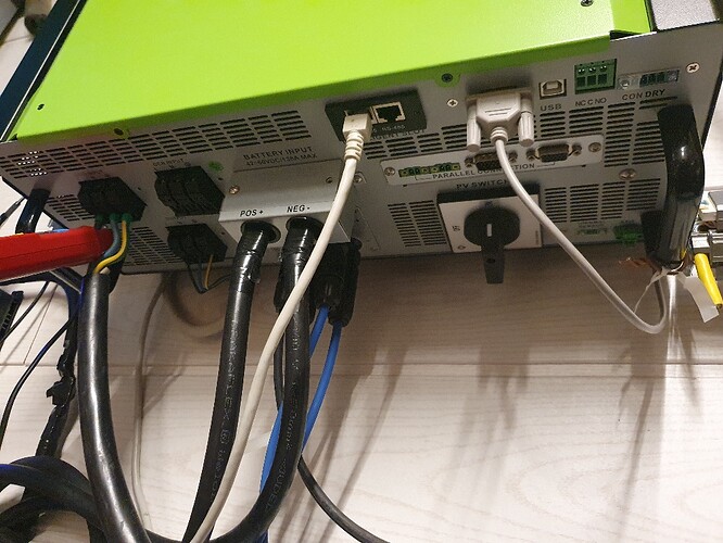

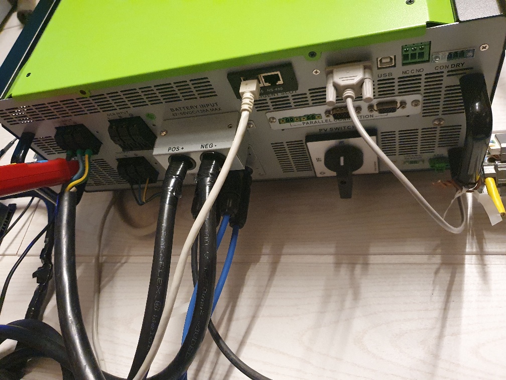

ich habe eine andere Software ( mit der hatte ich auch Probleme) und meine Konverter sieht anders aus (ist auch von TP). sobald ich zuhause bin schick ich dir eine Info und Bilder,
habe ich dir auch im anderen Artikel geschrieben, muss heute aber noch bissel was machen,
bis danni
Hi Domi,
wie versprochen meine Info:
Software von dir hatte ich auch mal aber ständig Probleme damit und teilweise keine Verbindungen ( da gingen Stunden drauf !!!). Die Schnittstelle habe ich ähnlich wie du siehst mich aber bewusst für diese entschieden ( ist windschnittiger ) weil die empfohlen wurde in andern Foren und eine Ähnlichkeit mit dem Original aufweißt, daher kann ich dir über deine leider nicht viel sagen, außer dass die auch klappen sollte
so genug gelabert hier die Fotos auf die du wartest

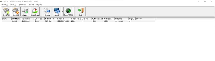

ich habe die bei mir auch gleich installiert.
- Sie erstellt ein Virtuellen COM Port 8 (wie man im Geräte Manager auch sehen kann).
- Verbunden ist sie auch (wie man in der USR VCOM Software sehen kann)
- Es kommen auch irgendwelche daten an (sehe ich im "Data Monitor")
- Im PowerSolar ist es auch richtig eingestellt.
Trotzdem findet PowerSolar kein Gerät.
Ist vielleicht in meinen Einstellungen am USR-TCP232 was falsch ?

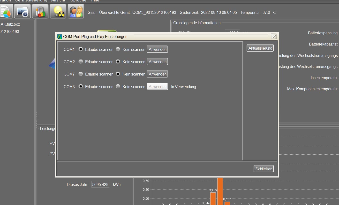

OK, großer Mist...
Ich bin gerade hinter das Problem gekommen warum es nicht funktioniert.
Es ist wohl nicht möglich die Daten über USB und RS232 gleichzeitig abzurufen.
Sofort als ich den USB Stecker vom MPI5k abgezogen habe, wurde der MPI in der PowerSolar gefunden und angezeigt.
Der Mist dabei ist dass ich am USB-Port mein Raspberry mit der "Solaranzeige.de" und "Grafana" am laufen habe, der das Monitoring übernimmt.
Beides geht wohl nicht, ohne dass man Kabel umsteckt...
