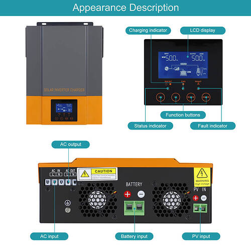

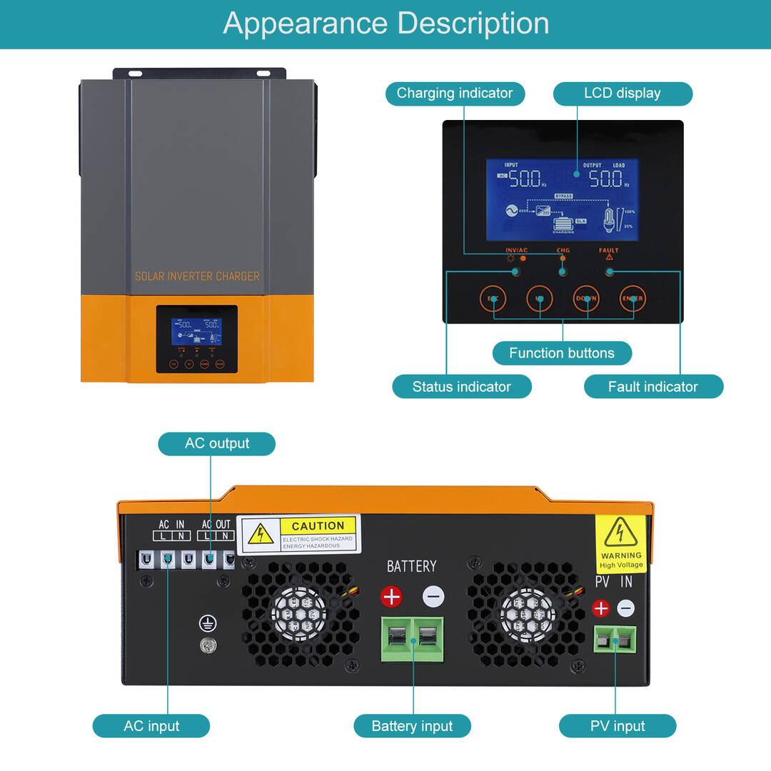

Habe selbes Problem suche Möglichkeit meinen Powrmr 2400 Watt Hybrid Inverter auszulesen und Steuern
Aber bis jetzt erfolglos {green}:scared:
