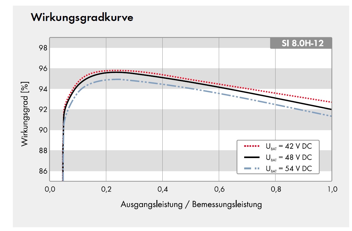

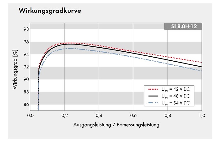

kommt in etwa auf dasselbe raus, wie wenn Du einen AC-gekoppelten Multiplus hernimmst, der im oberen Leistungsbereich mit miesen 80% Effizienz rumeiert und so dass, was er durch den niedrigeren Eigenverbrauch eingespart hat, beim Umwandeln wieder verbrennt.
Von der Energiebilanz macht der im Grunde auch nur dann Sinn, wenn er als Offgrid-Wechselrichter eine niedrige Grundlast abdecken kann und nur ausnahmsweise mal Leistung bringen soll.

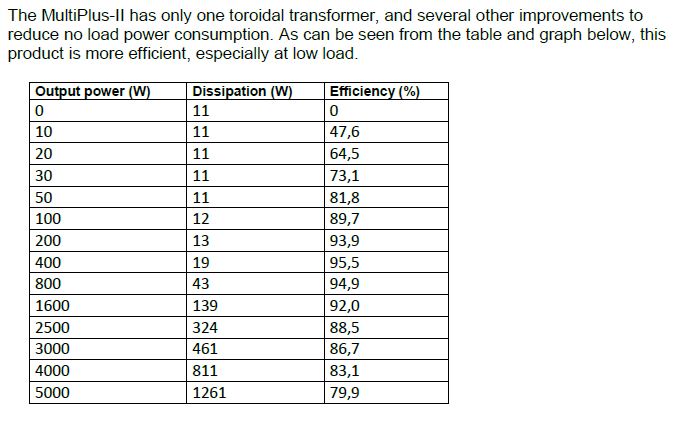

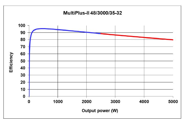

Du sprichst aus Erfahrung?
Ich habe 2 Multigrids ( die Vorgänger vom Multiplus2 ) Selbst die haben keinen so traurigen Wirkungsgrad wie du hier schreibst.
Zum Multiplus2 findest du hier Infos zum Wirkungsgrad.
nicht aus eigener Erfahrung, aber von Victron selbst.
Der Wirkungsgrad beim Mutiplus ist stark auf niedrige Leistungsabgabe hin optimiert, nach oben hin fällt er dann stark ab
https://www.victronenergy.de/upload/documents/Output-rating-operating-temperature-and-efficiency.pdf
der 3000er hat eine maximale dauerleistung von um die 2,5 kw und da hat der noch über 88% also alles gut die anderen werte sind bei überlast
trafo geräte haben eine übelastfähigkeit trafolose chinageräte hingegen nicht
ich würd das eher als vorteil als nachteil sehen
beim sunny island ist das ähnlich
2400Watt, da sinds dann wohl 90%, das entspricht auch dem was ich hier feststellen kann.
Wobei ich 2 Parallel habe und da dann eher selten auf Vollast bin.
ich habe bei meinem sunny island auch einen besseren wirkungsgrad gemessen als angegeben 97-98% bei 1,1kw und 93% bei 300W
