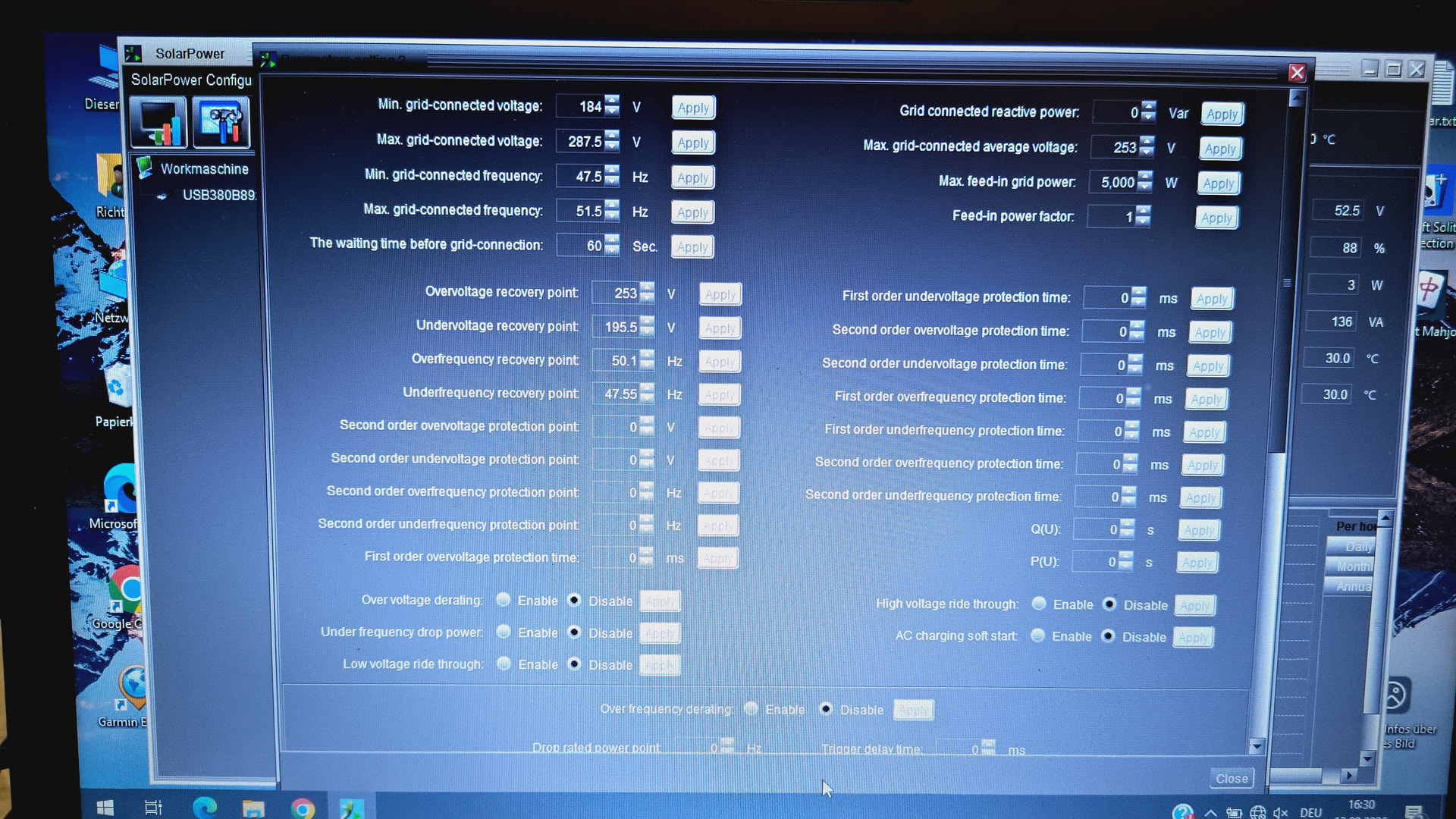

ich habe noch ein MppSolar MPI 5Kw in Pflege und seit drei Tagen ist der Tracker 2 des MPI 5Kw komplett ausgefallen. Ich habe schon die Eingänge getauscht und trotzdem bleibt der Tracker 2 ohne Funktion. Dementsprechend gehe ich von einem Ausfall im Wechselrichter aus. Hat das schon jemand mal gehabt? Wenn ja, wie kann ich Abhilfe schaffen?
Maik
Die Anlage hat 8kw in 2Strings angeschlossen Stringspannung ist nicht über 400V gegangen, und ein 10Kw Akku ist dran.
Ich bin mal wieder dazu gekommen weit zu schaun ob ich den fehler finde, aber leider ohne Erfolg.
Aber im Solarpower Programm hab ich festgestellt das einige Netzdaten nicht mehr da sind. Siehe Bild.
Kann sowas verschwinden, oder liegt das an ner Falschen version vom Solarpower?
