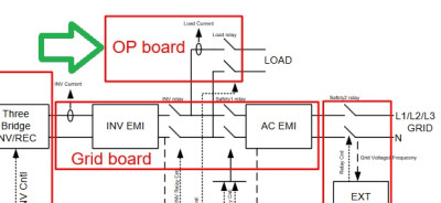

Ich habe jetzt in einem Beitrag für dem MPI 10K das folgende Bild gefunden:
Danach wird der P und N einfach parallel weitergegeben. Wenn das beim MPI5,5k auch so ist passt ja alles.

Du schaltest doch 4-polig um, also die drei Phasen, und den Nullleiter. Die nachgeschaltete Installation wird genauso funktionieren, wie vorher.

Das Ist ja auch ein Grund meiner Einangsfrage. wenn der Lastausgang N der Gleiche ist wie der N der in den WR reingeht kann ich den N am Umschalter brücken und nur die Phasen schalten.
selbst wenn es nicht der gleiche wäre - durch das zusammen schalten machst ihn zum Gleichen
