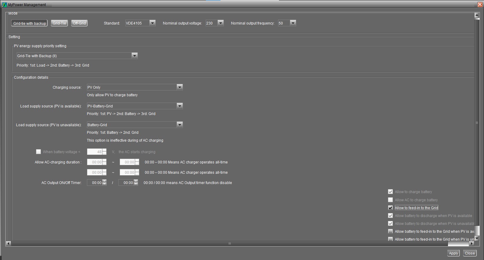

Seit Kurzem darf ich überschüssige PV-Energie ins öffentliche Netz einspeisen. Deshalb habe ich in SolarPower die Funktion: „Allow to feed in to the grid“ aktiviert.
Bei ausreichender PV-Leistung funktioniert das grundsätzlich wie gewünscht:
PV → Hausverbrauch → Batterie → Überschuss ins öffentliche Netz
Das Problem
Sobald die PV-Leistung nicht mehr ausreicht, beginnt der Wechselrichter jedoch, die Batterie zu entladen und die daraus entnommene Energie ins öffentliche Netz einzuspeisen.
Dabei ist die Funktion „Allow to feed into the grid when PV is unavailable“ ausdrücklich deaktiviert.

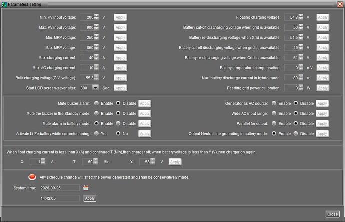

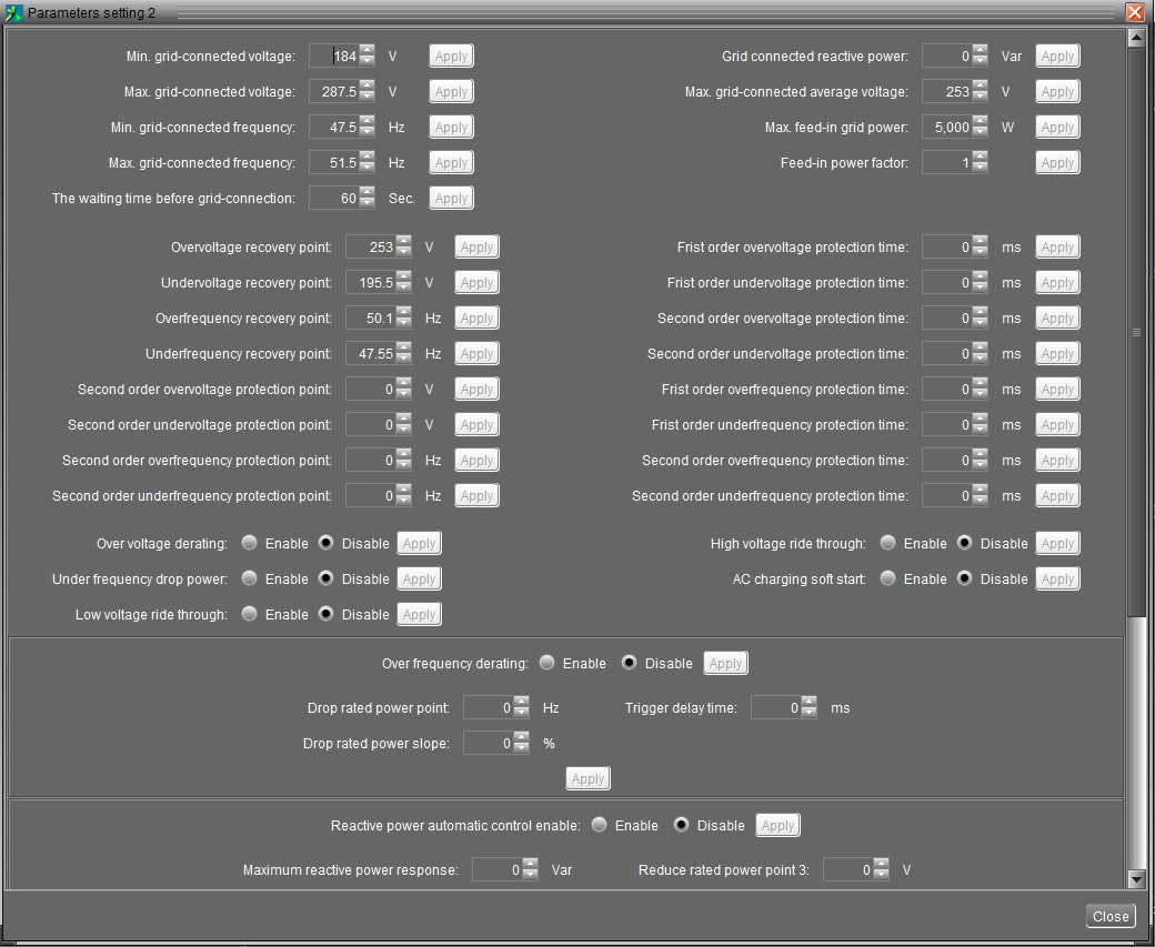

Die aktuellen Einstellungen aus SolarPower würde ich als Screenshots mit anhängen.
Hat jemand von euch den MPI 5kW PLUS in einer ähnlichen Konfiguration laufen und kennt dieses Verhalten? Mich würde insbesondere interessieren, ob ich in SolarPower noch eine Einstellung übersehe oder ob eventuell beim SDM630 / RS485 / Modbus beziehungsweise bei der Firmware etwas angepasst werden muss.
Die Settings schauen für mich eig. gut aus.
Es klingt für mich jetzt so, als wenn da etwas mit der Modbus-Karte bzw. den Settings dafür nicht stimmt.

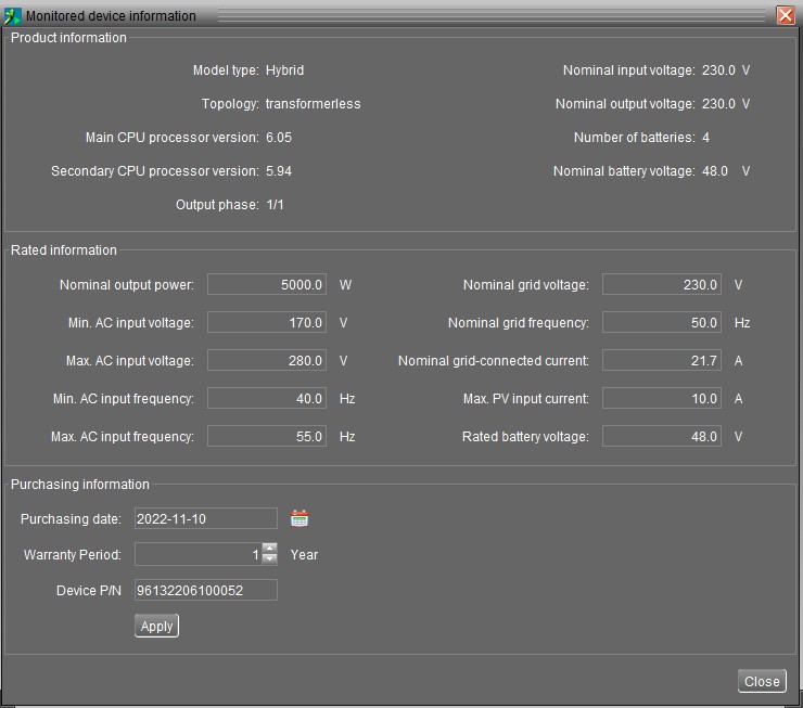

    Der Support hat inzwischen bestätigt, dass mein älteres Gerät die gewünschte Logik
PV → Hausverbrauch → Batterie → PV-Überschuss ins Netz
Batterie → nur Hausverbrauch, keine Einspeisung ins Netz
nicht direkt mit der neueren „Self-Consumption“-Logik unterstützt.
Laut MPP Solar wurde diese Überschuss-Einspeise-Funktion erst später entwickelt. Für mein Gerät aus 2022 soll dafür zusätzlich ein Modbus Server erforderlich sein.
