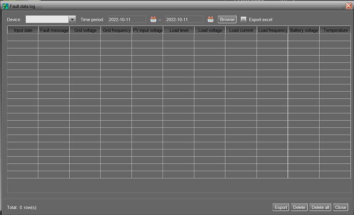

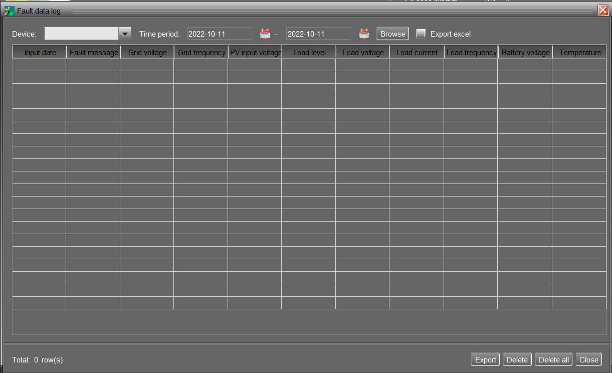

Ich habe einen Laptop per USB dran aber ich kann keine Fehlercodes oder ähnliches auslesen.
Ich kann die Device nicht auswählen. Feld bleibt leer
Modus und sowas kann ich aber einstellen. Auch den Ertrag usw sehe ich.

ich würde es mal mit der SolarPower V1.16SP6 versuchen. Gibt es bei FSP zum Download.
Super Dankeschön! Das hat erstmal geholfen. Zumindest kann ich jetzt den Fehlerspeicher auslesen.
Dort sagt er auch Batterie fehlt.

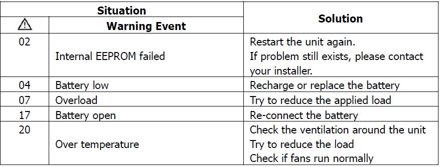

Auch in der Anleitung habe ich was gefunden. Es ist ja nicht Error 17, wie ich oben beschrieben habe, sondern Achtungszeichen 17
Also re connect Batterie :?:
Wie bringe ich dem WR jetzt bei das ich gar keine Batterie habe? Im Grid Tie Modus ist doch gar keine Batterie vorgesehen. Dann müsste doch der Fehler weggehen.

Lösung ist da relativ. Da es "nur" ein Alarm ist, ists schon mal nix gravierendes.
Also ja auch im Grid Modus meckert der Wechselrichter das er keine Batterie hat das ist normal und du kannst den Alarm dafür stumm schalten so lange keine Batterie dran ist. Der Wechselrichter läuft auch so ohne Batterie.
