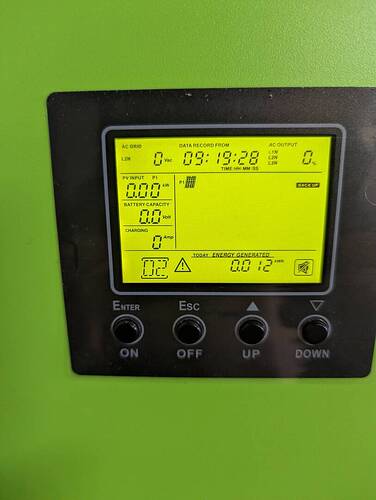

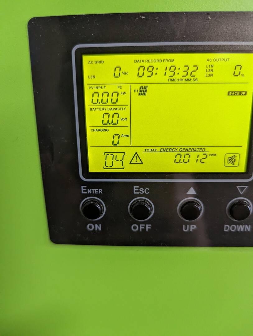

Poste mal ein Bild/Video von den Fehlern im Display.
Handelt es sich um Warning 2/4 oder Error's?
Guten Morgen,
wie gewünscht die Fotos. So richtig schlau werde ich noch nicht. Hab nochmal alles überprüft ob auch alles richtig angeklemmt wurde. Soweit ist mir nichts bekannt oder ich übersehe da was.....
Ok, also Warning 02/04:
02 Netzspannung niedrig; Ausfall Netzspannung zu niedrig
04 Netzfrequenz niedrig; Ausfall Netzfrequenz zu niedrig

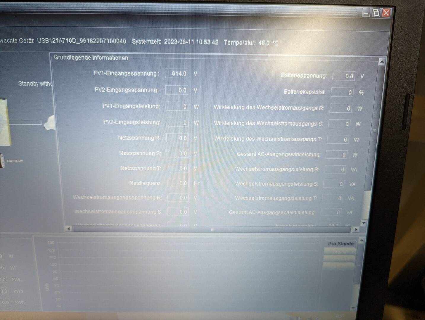

Schau mal mit SolarPower drauf, vielleicht sieht man die Spannungs-Werte für L1/L2/L3 und die Frequenz. Evtl. könnte eine fehlende Phase oder das Drehfeld nicht stimmen.
Nö leider nix zu sehen. Mit dem Multimeter nachgemessen sind es genau 233V

Den Fehler hast eh nicht gemacht, das du das Netz auf den falschen Stecker gemacht hast? Netz muss auf AC-GRID und nicht AC-OUT.

Hallo und vielen lieben Dank für Deine Nachricht.
Fehler passieren nicht sie werden verursacht und genau so war es auch bei mir.
Schlicht und ergreifend den falschen Anschluss erwischt. Dachte es wäre Poka Joke und somit sicher.
Also zwei verschiedene Stecker. Leider konnte ich das Kabel aufgrund seiner Starrheit nicht weit genug drehen und das Hirn spielte auch nicht mehr mit und somit falsch angeschlossen....
Anlage läuft wieder einwandfrei.
