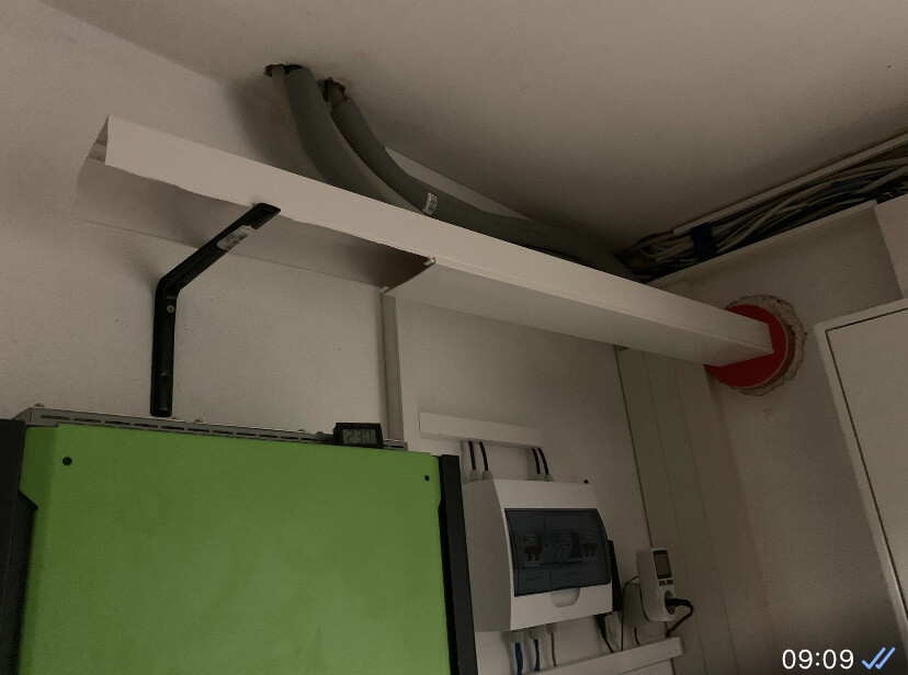

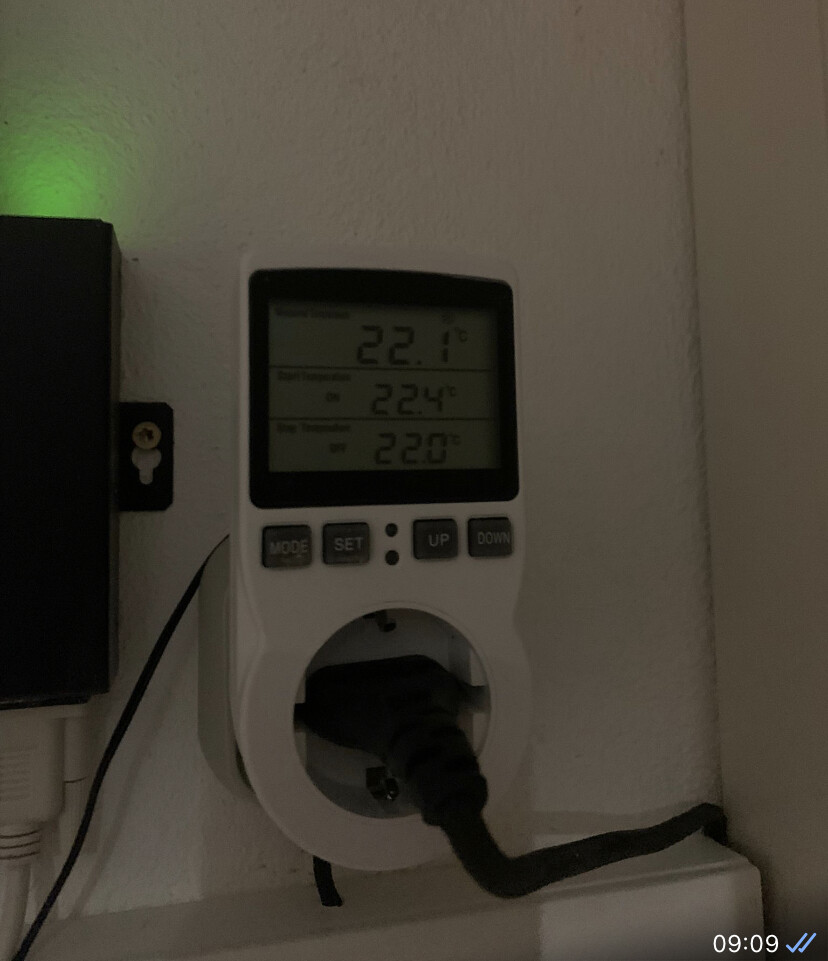

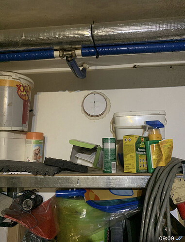

Die Temperatur hatte ich auch leicht unterschätzt.
Hab den in der Heizung mit montiert, WP, 1000l Pufferspeicher ca. 10m² Raum.
Bis 13 Uhr sind die Akkus voll aber wenn der mit 100A lädt erzeugt der ordentlich Abwärme so das die innere Temp. Bei 40°C lag.
Fenster auf (Lichtschacht Nordseite) hat nichts gebracht.
Hab jetzt nen 150mm Abluft Ventilator montiert, der die Warmluft in meinen GaragenKeller drückt und da ist das Fester gekippt und die Luft kann weg.ne billige Steckdosentempsteuerung fertig.
Jetzt hab ich ne Max Inner Temp von 35°C
Das passt Akkus haben 25°C.
Gruß Silv
