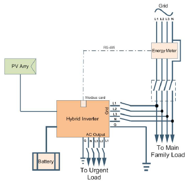

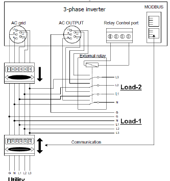

Ich bin noch nicht sicher, ob ich den MPI 10k nehmen sollte. Trotzdem habe ich da noch eine Frage zum AC-seitigen Anschluss. Im Datenblatt gibt es 2 Vorschläge zur Anschaltung.
- Bild AC1 arbeitet mit einem Umschalt-Schütz. Wenn ich es richtig sehe, arbeitet der WR parallel zum Netz. Das Schütz schaltet um, wenn das Netz ausfällt.
- Bei Bild AC2 hat man nur am AC-Output Spannung bei Netzausfall. Geräte am Main Family Load sind dann spannungslos. Wenn alle Geräte bei Stromausfall weiterlaufen sollen, müsste alles über den AC-Output laufen.
Eigentlich finde ich die Umschaltvariante besser. Aber nach einer Recherche im Netz finde ich kein Schütz, das eine Umschaltung machen kann und höheren Strom verträgt, z.B. 40A. Es gibt aber einige Forumsteilnehmer, die den MPI 10k benutzen. Wie habt Ihr das gemacht?

Das Wendeschütz mit 40A : https://www.eibmarkt.com/cgi-bin/eibmarkt.storefront/6326ed2b010996e8274bac1e040205b2/Product/View/NS0798398
wobei 40A für ein nomales Wohnhaus meiner Meinung nach zu hoch ist 25A sollten da ausreichen und das Schütz ist etwas günstiger : https://www.eibmarkt.com/cgi-bin/eibmarkt.storefront/6326ed2b010996e8274bac1e040205b2/Product/View/NS0791134
So sieht die Verdrahtung aus : ![56694=9211-Wechelschuetz.jpg|699x461](upload://yr19Gguv5qbX9NBP2Pi0lLDH6yU.jpeg)
Die Schaltung mit Wendeschütz hat den Vorteil das du bei Netzausfall weiter Strom in deinem Haus hast ! So wird es bei meiner Verschaltung auch gemacht.
