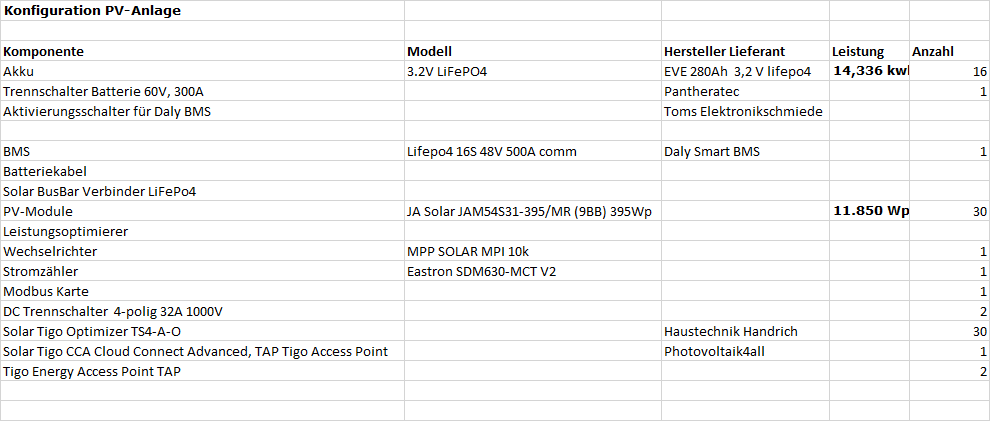

Hallo, habe eine Solaranlage installiert 30 JA SolarModule, einen MPP Solar Hybrid-Wechselrichter 10KW
mit 16 Lifepo4 Batterien Shenzhen Basen.

Gruß, Heribert

Hast du ein SDM630 und wenn ja welchen Typ hast du denn? Den gibt es mit einem Modbus oder einem LAN Anschluss. Für deinen WR brauchst du die Modbus Version.

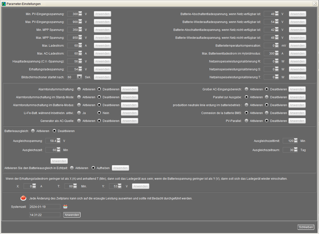

Hallo und Hurra!! mit dem neuen USB Extender von AV Access U2EX50, habe ich nun endlich eine stabile Verbindung von PC zu Inverter. Und das ohne Fehlermeldung. Danke an Scherheinz für die Hilfe. Bei der ParameterEinstellung könnte ich aber noch eine Unterstützung brauchen. Vieles ist für mich bömische Dörfer??
Was muß ich hier einstellen?
Danke und Gruß, Heribert
Hallo, kann mir bei den Einstellungen jemand helfen, z.B. mit TeamViewer? Zahle auch gerne den Aufwand.
Gruß, Heribert
