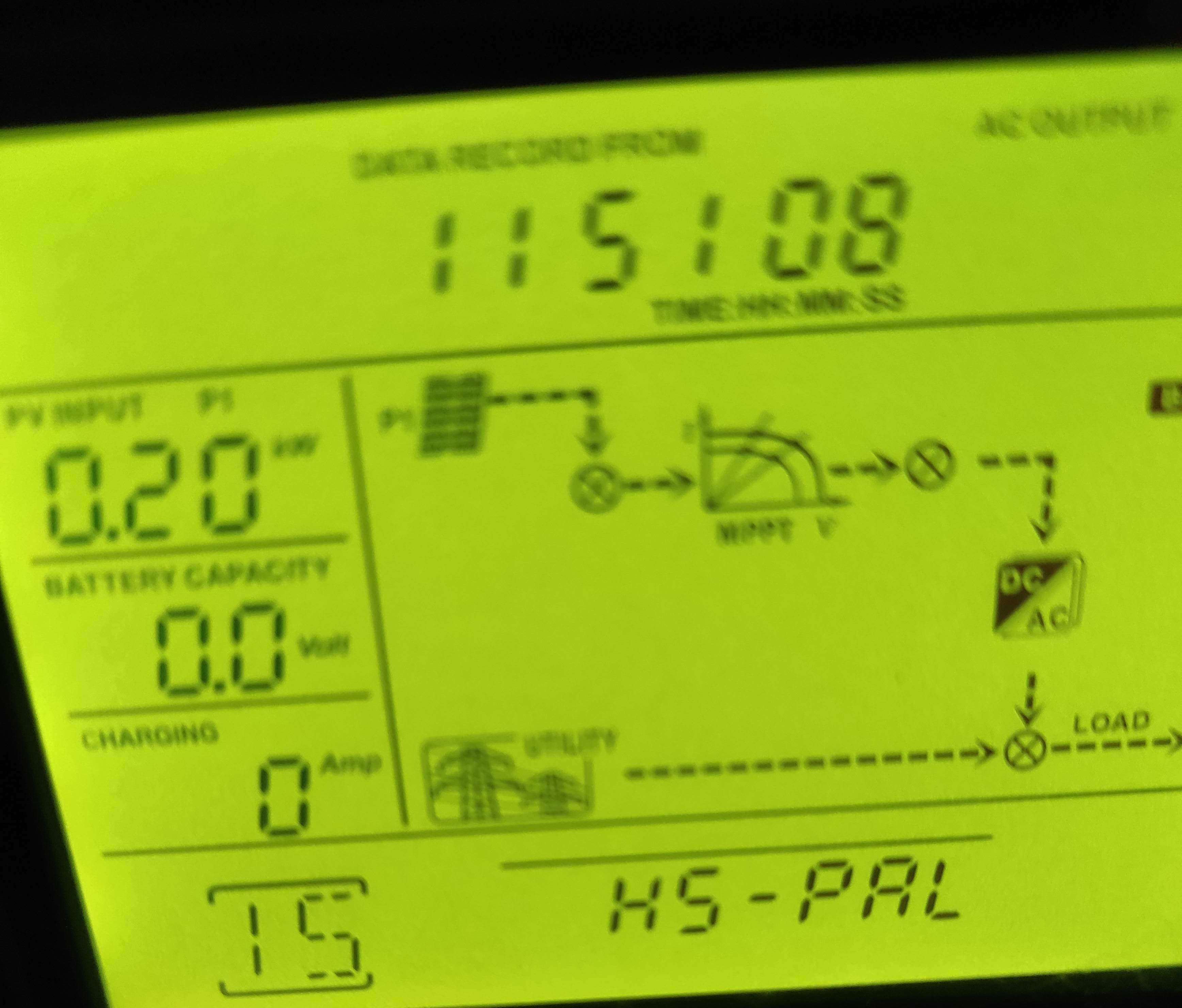

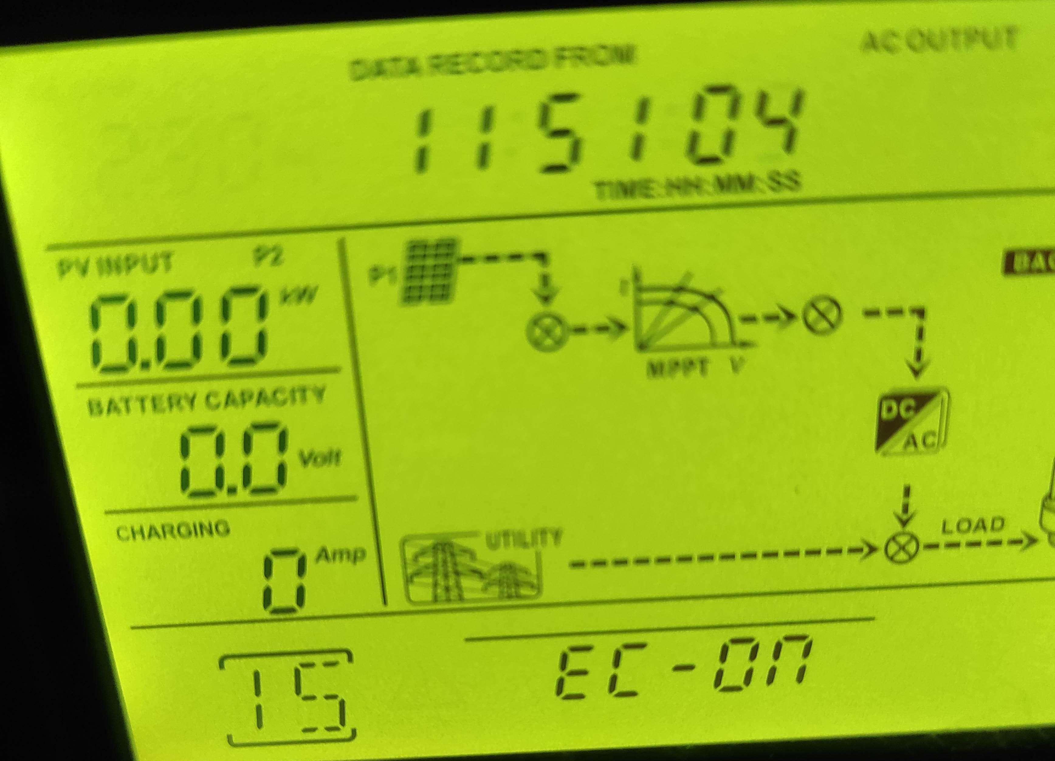

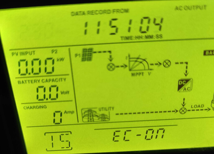

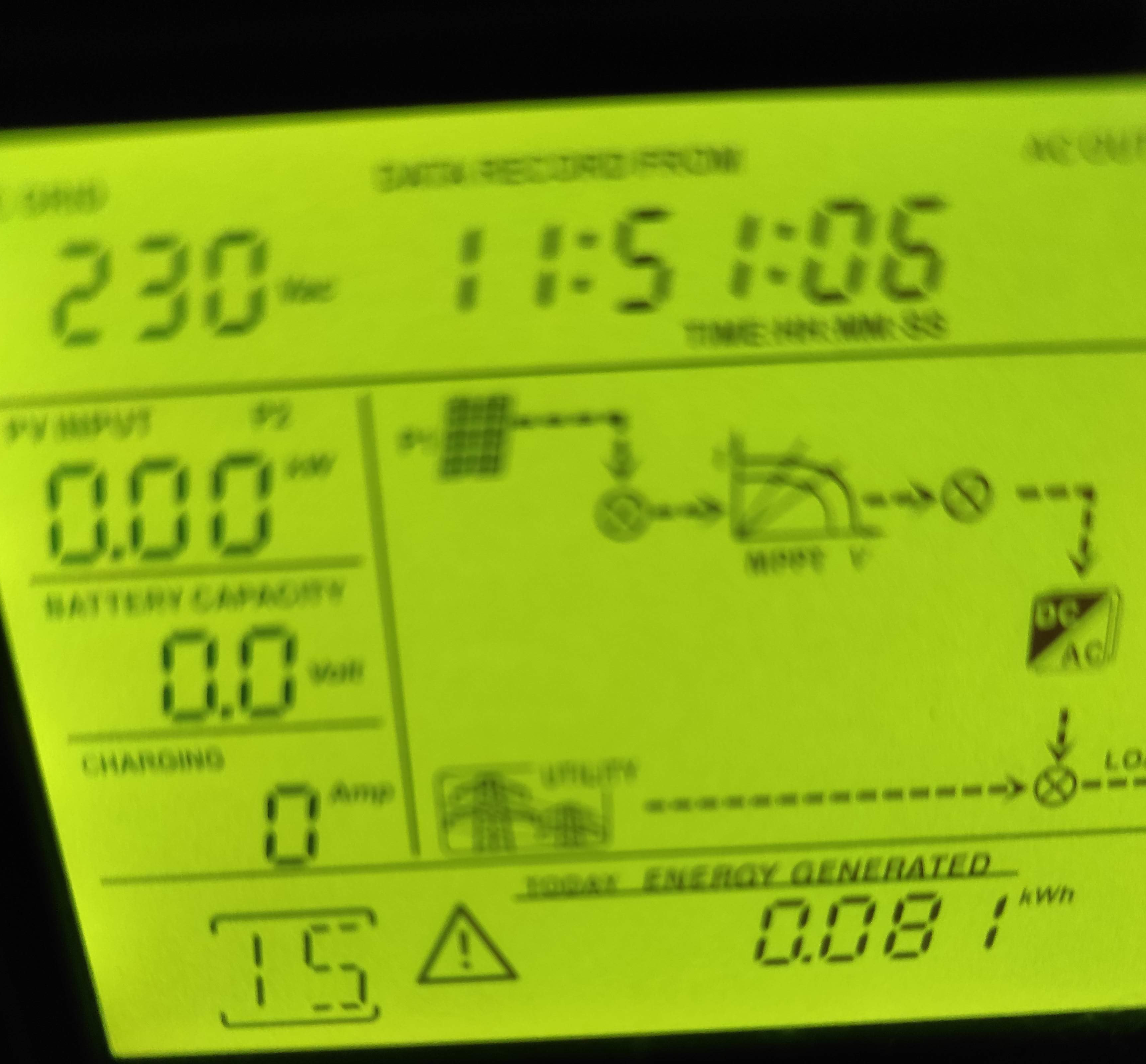

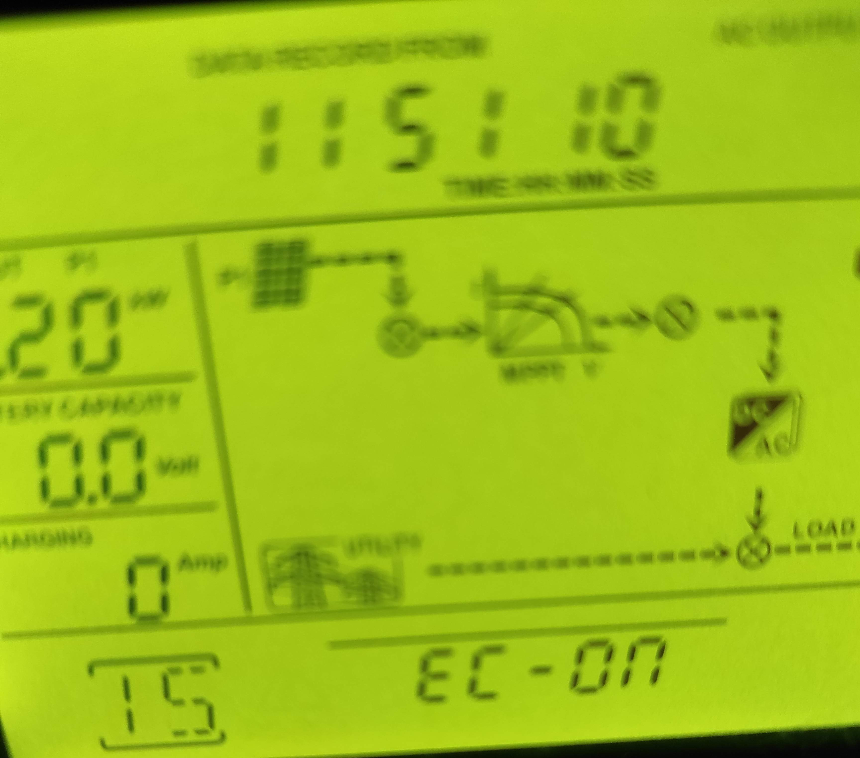

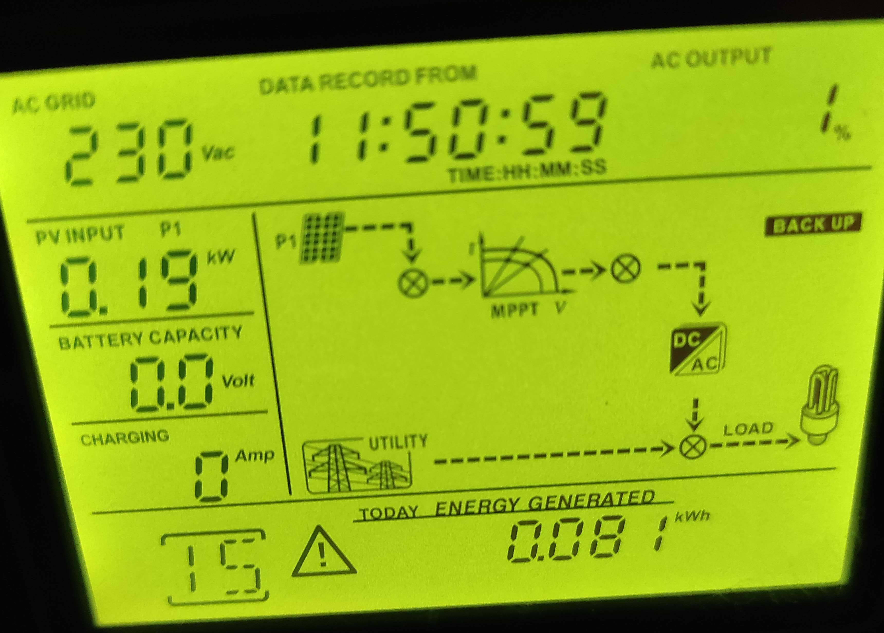

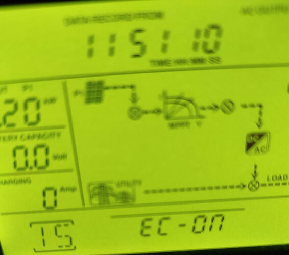

seit ein paar Tagen haben ich meinen MPP Solar 5k Wechselrichter angeschlossen. Leider produziert er auch bei direkter Sonneneinstrahlung nie mehr als 0,2KW, obwohl ich 15x210WP aufs Dach gebracht habe. Es erscheinen im Display Meldungen, die ich nicht verstehe. Auch im Handbuch habe ich dazu nichts gefunden. Vielleicht kann mir jemand weiterhelfen. Ein paar Fotos vom Display habe ich angehängt:

Was bedeute wohl die [15] mit dem Achtungzeichen?

15 bedeutet, dass du keine Batterie hast.
Da passt was grundsätzlich in der Einstellung nicht.
Netzparallel ohne Batterie macht aber auch wenig Sinn.
Setz mal den Haken bei " erlauben ins Netz einzuspeisen"
Nur zum Test. Wenn er dann mehr einspeist dann stimmt was nicht in der Einstellung.
