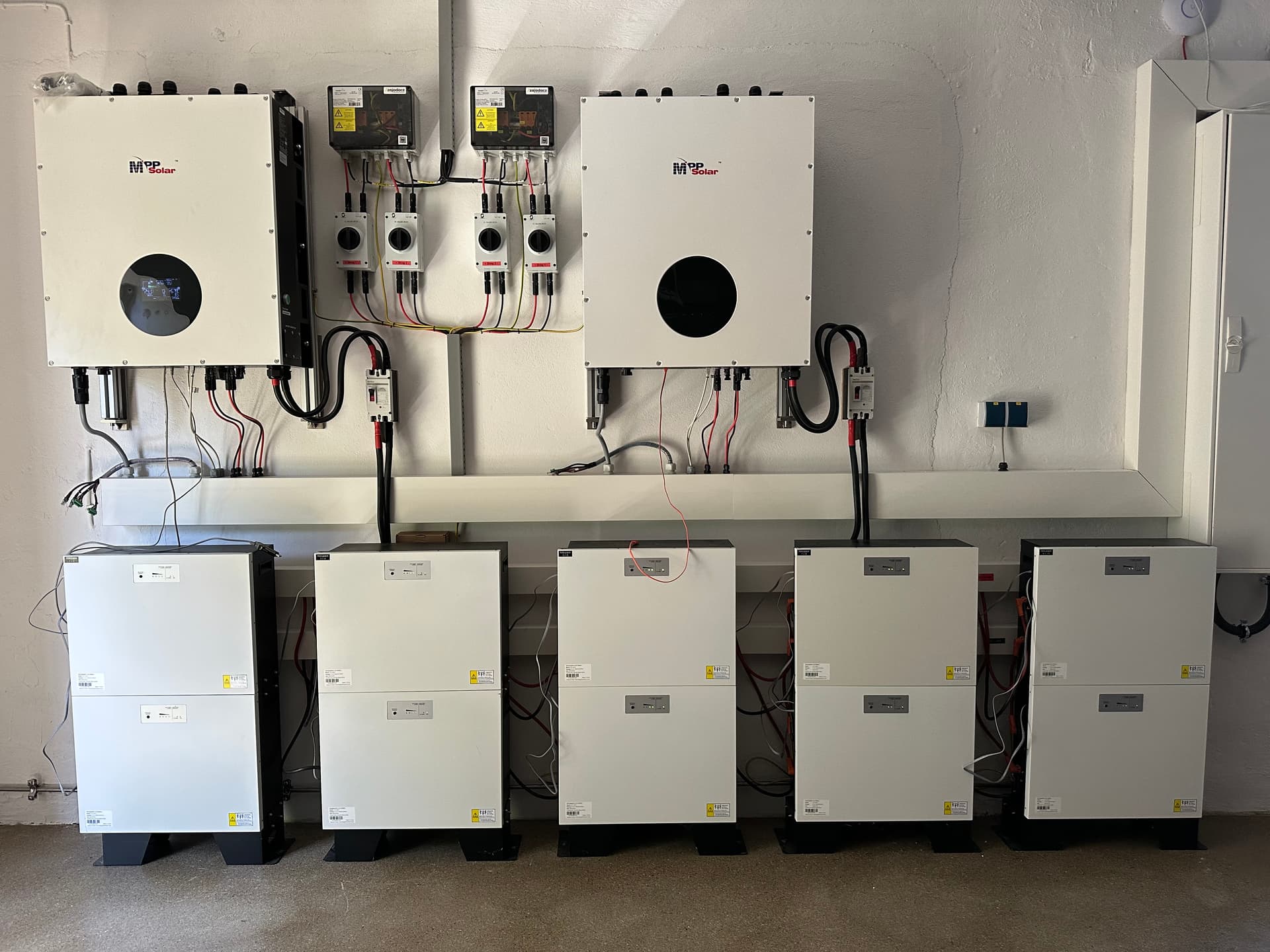

Guten Morgen, wir haben hier zu fünft exakt das gleiche Problem. MPI15K, Batterien, Energymeter und los gehts. Alles richtig verkabelt, aber dann total irre Aktionen des WRs in Bezug auf die Verteilung des Stroms. Wir dachten anfangs auch, das wir Parameter falsch eingestellt haben, oder aber das Energymeter nicht richtig war, alles für die Katz. Der Wechselrichter ist wohl hauptsächlich für Offgrid Anwendungen entwickelt worden und nicht für den Anwendungsfall, den die meisten von uns bevorzugen Grid-Tie with Backup II. Daher ist er gar nicht in der Lage, mit den Daten von dem Energymeter etwas anzufangen. Es soll wohl eine Firmware Version geben, die das ermöglicht, ich habe gestern MPP angeschrieben und danach gefragt, aber die sind bis 14.7 im Urlaub. Ich melde mich, sobald es Neuigkeiten gibt.

Ich hänge mich hier mal ran. Mein MPI 15kw WP lief zwei Jahre völlig problemlos und hat die ganze Zeit genau das gemacht was bei Euch nicht funktioniert.
Seit ein paar Tagen entlädt er die Batterie plötzlich nicht mehr.
Der Telefonhörer im SDM ist zu sehen.
Ich habe trotzdem profilaktisch das Engergymeter getauscht, die Modbuskarte getauscht und den Wechselrichter komplett resettet und neu aufgesetzt. Alles ohne Ergebnis.
