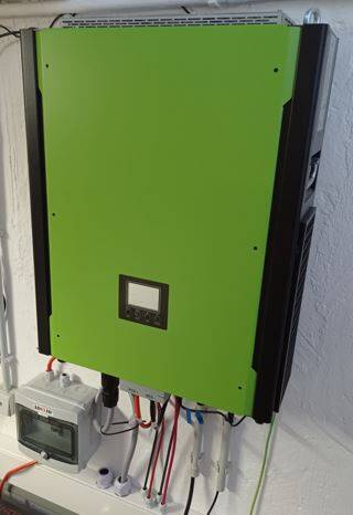

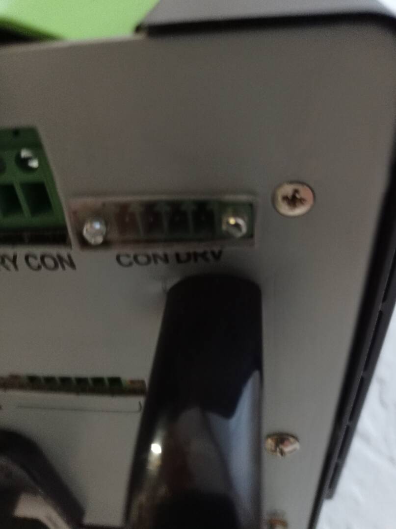

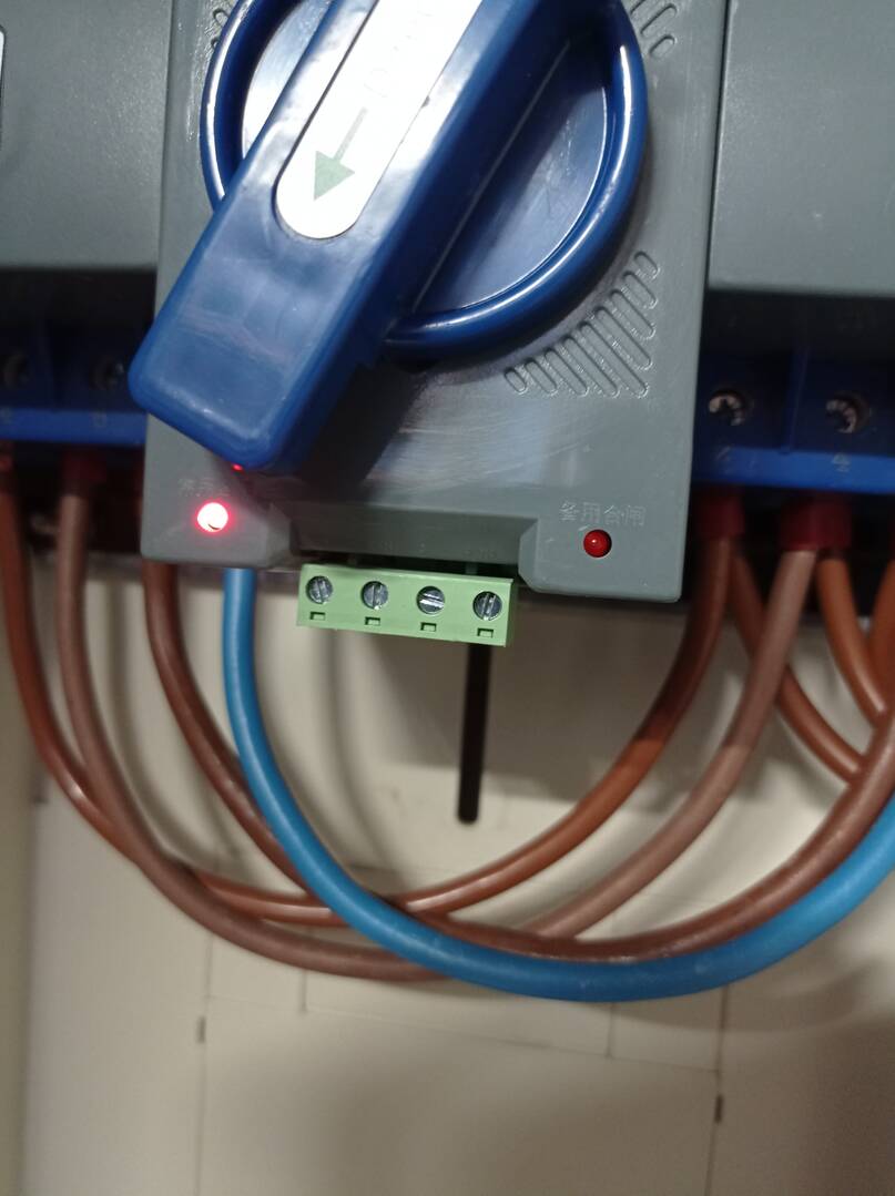

MPP Solar 10 K mit Netzumschalter verbinden?
Ich habe einen MPP Solar 10 Kw Wechselrichter und den möchte ich mit dem automatischen Netzumschalter verbinden damit der Wechselrichter umschaltet auf Netzstrom wenn zu viel Ampere von der Batterie gezogen wird.
Hat das schon einer von euch gemacht und wenn ja, wie muss ich das anschließen?
Gruß Hubert

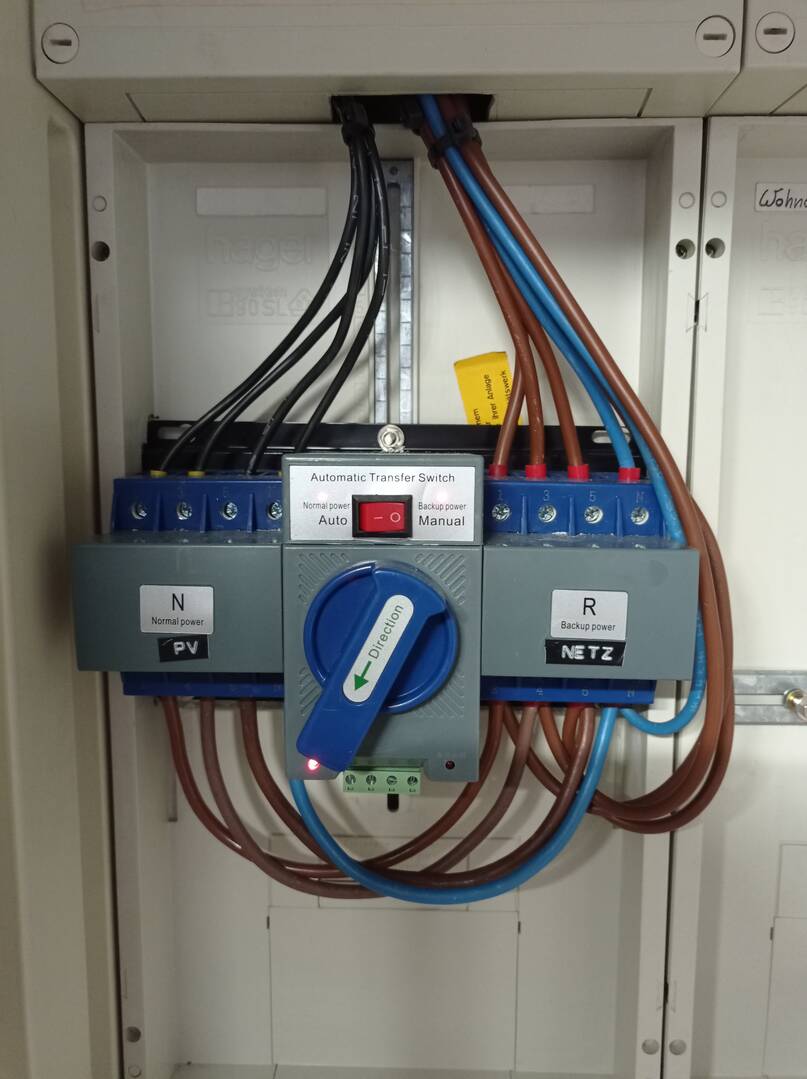

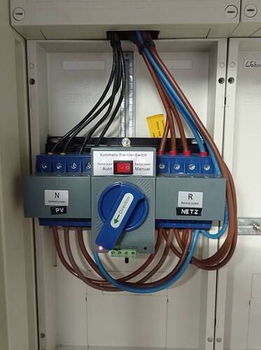

Betreibst du eigentlich eine Insel? Meinst du mit "zuviel Ampere" wenn der Akku leer ist oder wenn mehr Leistung benötigt wird als der WR liefern kann?
@scherheinz
wäre auch meine Frage gewesen wenn er netzparalell hängt und mehr abgerufen wird wie 10 kw holt er den Rest aus dem Netz. Hängt er als Insel, Akku leer dann schaltet der Schalter automatisch um weil WR abschaltet. Bei mehr Leistung und Akku voll musst eine Regelung /Steuerung vorschalten die bei x A umschaltet aber dann ist die zurück Schaltung das Problem das wird nicht einfach. Eventuell die Daten des smd anzapfen und da die Schaltbedingungen aufsetzen bei x KW Akku bei x Kw Netz.
grus Silv
Ich habe eine Inselanlage ohne Netzanschluss. mit 2 Pylontech US 3000 .
wenn ich nicht aufpasse und zuviel Strom verbraucht wird blinken vorher die roten warnleuchten an den Batterien .ich kann zwar an WR einstellen wieviel Ampere max von der Batterie ziehen darf , aber ändern tut das nicht´s . und abschalten auch nicht.
