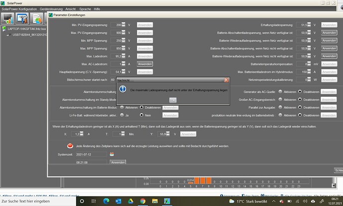

ich versuche es mal hier, ich habe einen MPP 5 k Hybrid 1 phasig an dem hängen 12 Solarzellen mit insgesamt 4,5 kw< klappt prima.
Seit dieser Woche habe ich endlich meine 16 LiFe 280AH mit einem Daly 250 angeklemmt. Kann mit bitte jemand die Parametereinstellung am MPP erklären damit der z.B nicht über das Netz die Batterien lädt oder auch die erforderlichen Parameter nennen?
Teilweise kann ich diese nicht einstellen , dann kommen ominöse Fehlermeldungen siehe Bild ( ich arbeite hier mit Solarpower V1.16) Hauptladespannung / Erhaltungsladespannung< kann ich z.B nicht verändern?
Wäre echt dankbar damit ich die Batterien ordentlich ans Laufen bekomme. Was mir in den paar Tagen aufgefallen ist, ist dass die Batterien sich unterschiedlich entladen und es dann irgendwann zur Abschaltung BMS kommt, soweit richtig und gut aber nervig. Wäre ein aktiver Balancer da auch gut? :crazy:

Die Fehler kenne ich auch und oft übernimmt der die Einstellungen einfach nicht, einfach 1000x wiederholen (im Notfall erstmal einen anderen Wert ändern), Seite neu laden und wiederholen und dann klappts irgendwann. Super nervig, aber irgendwann gehts.
Hi Andreas,
wieder mal danke, du hast Recht der nimmt die Werte nicht an, mal geht mal geht nicht mal geht nur scheibchenweise, hab schon gedacht ich habe ein an der Birne, und kann nicht lesen
Aber ich bekomme die Ladespannung nicht höher? Wollte schon den Hammer nehmen :smiley: :smiley: , brabbelt immer von Erhaltungsspannung und Hauptladespannung, aber ändern kann ich nichts

Wenn du umgestellt hast, muss du die Seite nochmal neu laden und prüfen ob der die Werte wirklich gefressen hat. Das ist ziemlich nervig.
Im Notfall Programm neu starten, Wert ändern und alles wieder neu. Ich hatte denselben Fehler, aber durch irgendwelche wilden Kombinationen konnte ich das irgendwann ändern :crazy: Ich glaube Erhaltung und max. einfach gleich ging dann irgendwann.
Hast du die neuste Version vom Programm?
Ist denn irgendeiner deiner Blöcke schon an den 3.65V? Also, dass das BMS wirklich anspringt?
Das ist wirklich etwas buggy, aber irgendwie gehts.
ne 3,65 habe ich noch nicht, Sonne nun weg lade den Rest mit Ladegerät 5A ! BMS sagt 95% 《 :smiley:
Ich kann aber nicht die Hauptladespannung btw. Erhaltung ändern.
Da macht er immer eine Fehlermeldung bei der Hauptlade wenn ich erhöhen will, Erhaltung läst sich gar nicht verändern.
Mach jetzt erstmal voll so wie du sagst aber ist schon echt ätzend immer wieder Programm aus an aus an und ........

so, jetzt habe ich den ganzen Tag gefummelt und ENDLICH geschafft die Spannung entsprechend einzustellen. Es ist wie der Andreas sagt absolut unlogisch die entsprechende Spannung einzustellen
Mein Vorgehen zum schluss:
1. Batterie vom WR getrennt
2. Ladegerät am WR angeschlossen und den WR "aufgepumpt" auf 60 Volt
3. fleißig geändert, mindestens 50 mal die Hauptladespannung und ebenfalls die Abschaltspannungen danach konnte ich dann nachdem ich 1 digit bei der Abschaltspannung verstellt hatte auf 57 Volt Erhaltung stellen. Programm mindestens genau so oft oder öfter gestartet.
Resume: Die Einstellungen waren total sinnfrei haben aber zum Ziel geführt. :smiley: :smiley: :smiley: :smiley: :smiley: :smiley:
Hinter dem WR ist der BMS und der soll die Spannungen regeln, somit kann ich hier auch höher agieren ! WAS EIN TAG !!!! Und was ein KrückenWechselrichterprogramm oder so :smiley:

vielleicht liegt's wirklich an der (nagelneuen) Software-Version 1.16
Ich nutze noch die 1.14 SP8 und die läuft an meinen beiden WR eigentlich sehr stabil und zuverlässig, hatte bisher weder seltsame Fehlermeldungen noch Werte, die ich nicht eintragen konnte. Aber ich habe auch keinen MPI 5k, evtl. ist das auch eine Eigenart vom WR selbst.

welche Solarpower Version nutzt Du?
Wie oben bereits geschrieben, die 14 SP8 funktioniert bei mir wunderbar und ohne Hickhack.
Und bzgl. JKBMS: was genau willst Du da wissen? Es gibt für LiFePo4 per Button ganz oben in der Appp bereits Voreinstellungen, wie auch für eine handvoll anderer Zelltypen. Die kannst Du dann noch feintunen oder auch erstmal so lassen.

Ich habe deinen Rat befolgt und die o.g. Watchpower Version installiert.
Ich hoffe, Du hast Dich verschrieben und die "Solarpower" Software benutzt.
Watchpower sieht ähnlich aus, ist aber für die Offgrid-Wechselrichter der PIP-Serie gedacht.
Die MPI-Serie benötigt die Solarpower Software

Zur BMS App:
mit einem Klick auf "OK" sollte die Einstellung eigentlich übernommen werden
Es seidenn, dass direkt nach dem Klick auf "OK" der Wert wieder umspringt. Das passiert, wenn man einen Wert nimmt, der außerhalb des erlaubten Bereiches ist, oder bei Komma anstatt Dezimalpunkt
