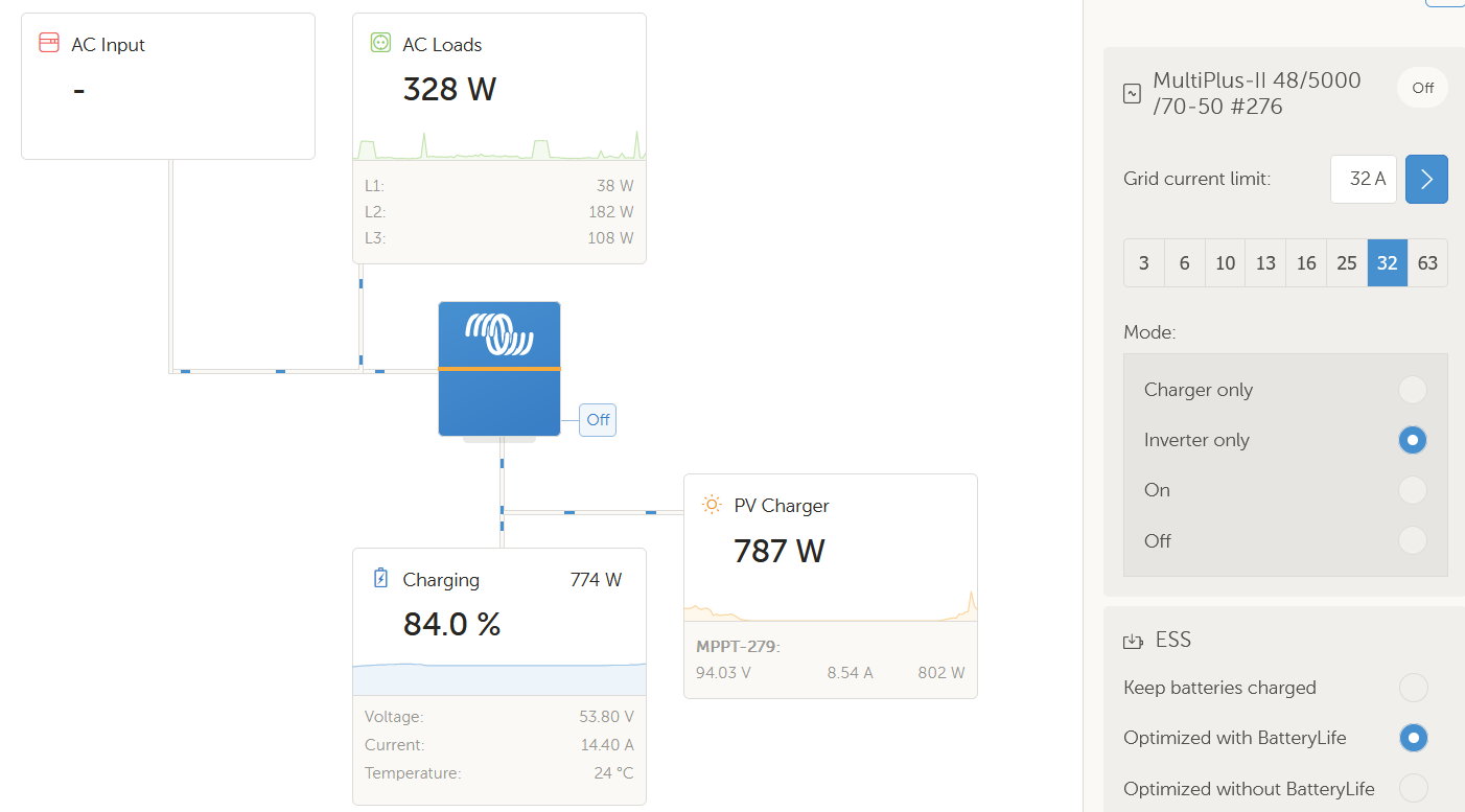

MPII, DC-gekoppelt, "Inverter Only" Betriebsmodus nicht möglich?

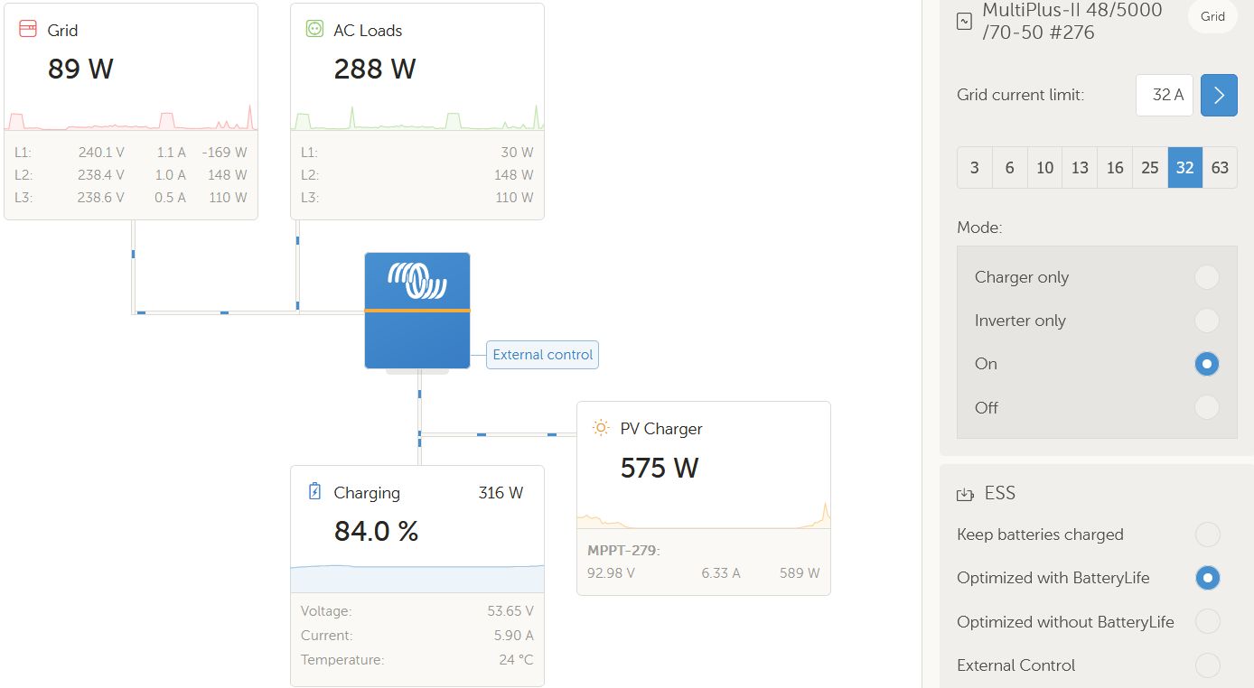

Ich habe momentan 4.8kW über einen MPPT 150/70 und einer 48V/280AH Batterie am MPII hängen.
Eingestellt ist der MP2 im VRM Portal auf "On". -> Der Grid Setpoint wird gut angefahren.
Sobald ich den "Inverter Only" Modus auswähle klackert ein Relay im MP2, und im VRM Dashboard verschwinden die Werte für "Grid". Der MP2 werkelt nun nicht mehr...
Nun habe ich versucht aus den Infos zum MP2 schlau zu werden aber ich denke ich habe etwas evtl. übersehen oder einfach nicht verstanden? Wie funktioniert der "Inverter Only" Mode denn wirklich?
Grüße Andy
Ohne Gewähr würde ich vermuten, daß der im Modus „Inverter only“ AC an AC Aus 1 ausgibt, und dein Bild sieht so aus, als ob dein AC komplett an AC in hängt.
Miss doch mal an AC Aus 1 nach, ob da Spannung anliegt.

Das ist schon richtig so.
Wenn du den MP2 als "Nur Inverter" betreibst, trennt er sich vom Netz und arbeitet nur noch als Inverter.
Also liefert Strom (aus dem Akku) auf AC-out1 und ggf. AC-out2.

Du darfst AC in und AC out natürlich nicht verbinden. Alle AC-Lasten, die auch im Inverterbetrieb versorgt werden sollen, kommen an AC out 1. Den Strom von dort bekommst du nicht mehr auf die AC in-Seite.
Seite 1, erstes Bild, ESS-Einführung.
https://www.victronenergy.com/media/pg/Energy_Storage_System/de/ess-introduction---features.html
Das bedeutet in der Praxis einige Umverdrahtungen im Zählerkasten. Anders geht es nicht.
Manche Leute haben auch einen Umschalter den man bei Stromausfall umschaltet. Im Normalfall versorgt AC-in und das Netz das Haus. Für Ersatzstrom übernimmt AC-out1 die Hausversorgung. Dann muss das Netz getrennt sein.
Der MP2 wird immer mit AC-in an L1 angeschlossen.
An AC-out können die "kritischen" Verbraucher angeschlossen werden, die unterbrechungsfrei versorgt werden sollen.
