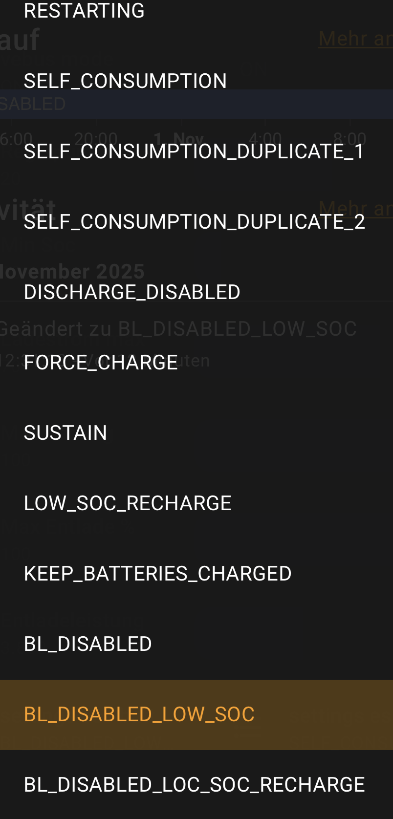

Nun habe ich gesehen, dass da scheinbar die Einstellung der Adresse 2900 (ESS BatteryLife state) mit reinspielt. Ich suche nun nach einer passenden Einstellung für die Adressen 2900 und 2902, so dass ich sicher wieder den ESS-Modus “Optimiert (mit BatteryLife)” einstellen kann.

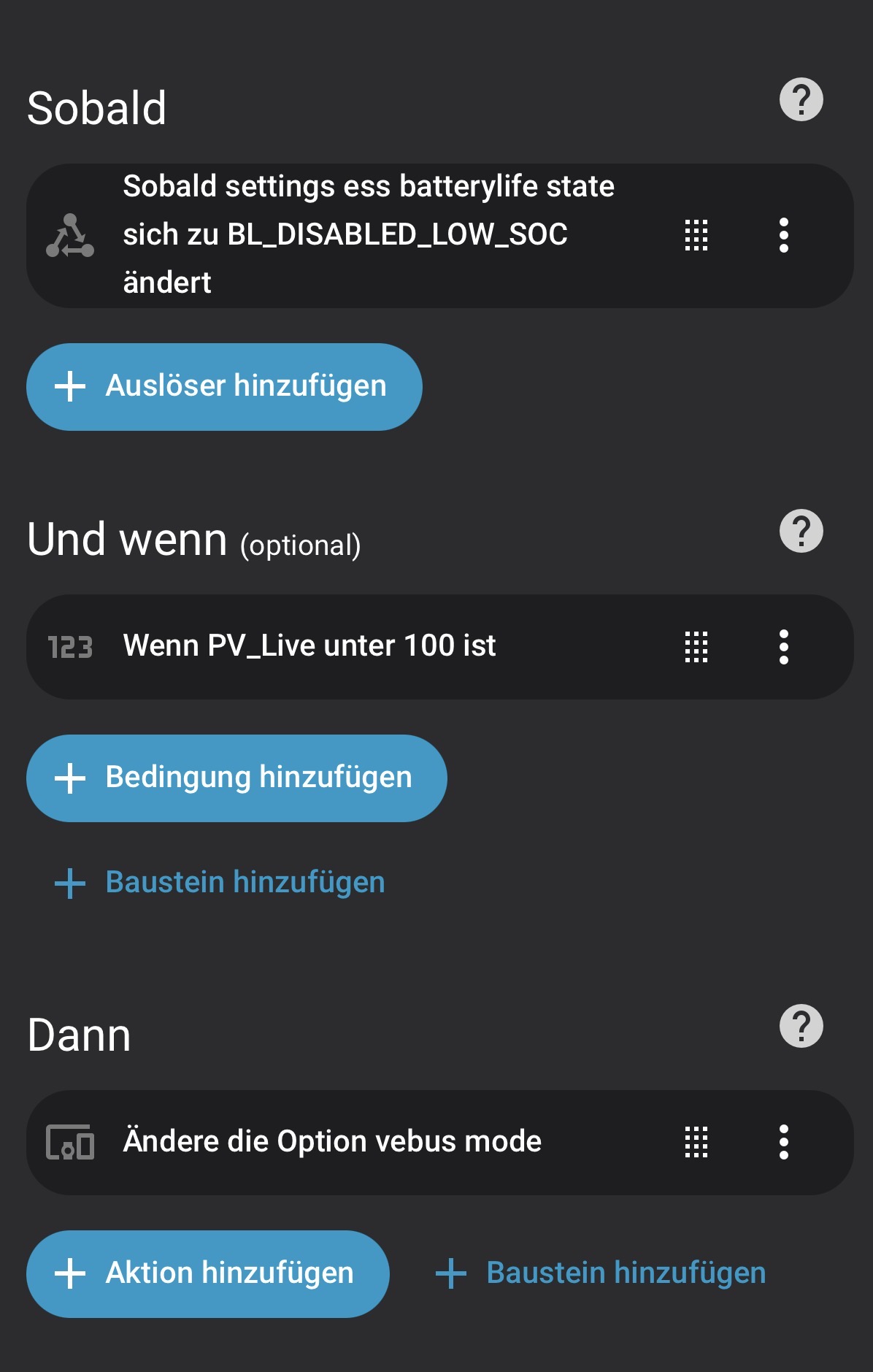

ich schalte das ganze per HomeAssistant Integration. Die nutzt unter der Haube ModBus soviel ich weiß. Die ESS Setting BL…low-soc nehme ich als trigger, stelle ihn aber nicht um.
Ich schalte einfach nur den Ve Mode von on auf off.
Welche Register es braucht kann ich nicht sagen.
Beste grüße
Kannst Du das näher beschreiben oder mit einem Screenshot zeigen? Das sagt mir so erstmal nichts.
Das ist sie Automatisierung im HomeAssistant.
PV-Live ist der Gesamt PV Ertrag. VE Bus wird auf OFF geändert.
Einschalten, wenn PV auf über 500W geht und VE Mode auf Off ist.

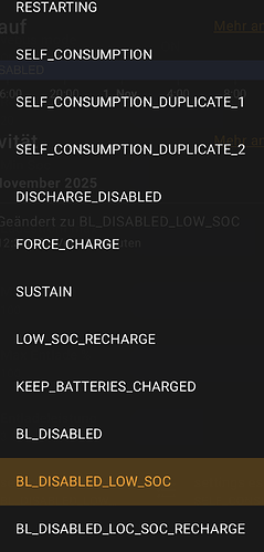

Was sollen die Register 2900 und 2902 denn für Einstellungen sein? Da du die ESS Einstellungen suchst, könnten die ggf. als ess_batterylife_state geführt werden
Das mit den Relais ist natürlich ein Punkt.
Wie im ersten Beitrag geschrieben, ist das die Kombination für den ESS-Modus “Optimiert (mit/ohne BatteryLife)” und “ext. Stg.”. Wie ich die schreibe weiß ich schon.
Für “ext. Stg.” genügt es, 2902 auf “3” zu setzen.
Für “Optimiert (ohne BatteryLife)” muss 2902 auf 1 gesetzt werden. Und für 2900 gibt es verschiedene Möglichkeiten, die dann passen. Und genau das würde ich gerne wissen:
Wann wird welcher Wert in Register 2900 geschrieben?

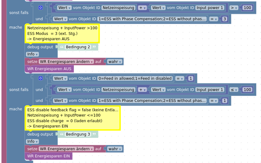

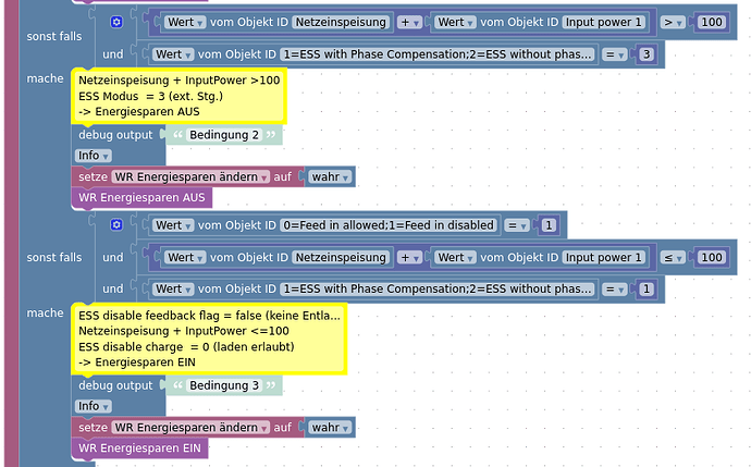

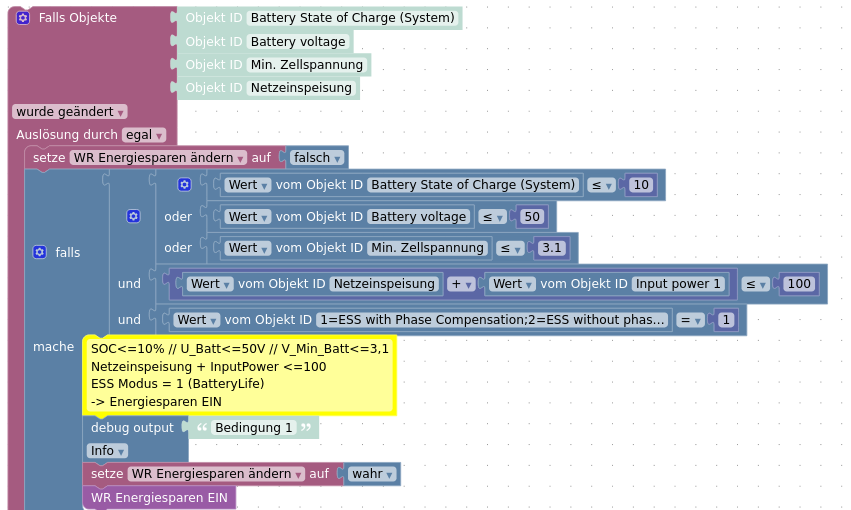

Ja, ich habe ein Blockly-Script, welches zu meiner Zufriedenheit funktioniert. Damit wird die Leistungsaufnahme im Leerlauf auf 10-20 Watt begrenzt, ohne dass über den Switch auch die Relais immer wieder in den Test beim Einschalten gehen. Kann ich heute Abend gerne zur Verfügung stellen.
Als Schaltschwelle habe ich dabei definiert, dass der SOC<=10% oder V_Batt<=50V oder V_Cell_Min<=3,1V ist. Damit fange ich den ungenau gemessenen SOC des BMS ab.
Ich setze dann den ESS-Modus auf 3 = “ext. Steuerung”.

Ich nehme den des BMS. Ja, der kann auch mal sehr ungenau werden. Daher ja nicht nur eine Steuerung nach SOC, sondern auch nach Batterie- und Zellspannung.

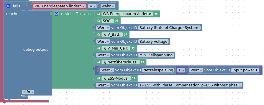

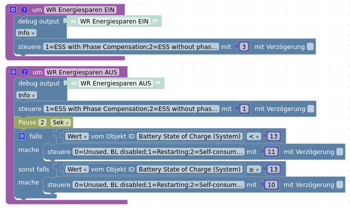

Das Blockly habe ich zum Import beigefügt. Außerdem als Screenshots.
Der ESS-Modus wird über Modbus-Register 2902 gesteuert. Den habe ich zum schreiben als holdingRegister und zum Auslesen als inputRegister.
Außerdem schreibe ich beim Energiesparen AUS das Modbus-Register 2900, welches für “Optimiert mit / ohne Batterylife” zuständig ist.
