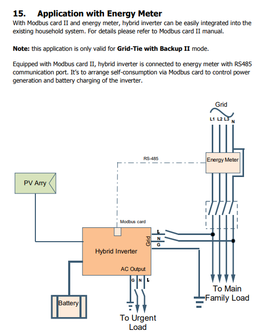

beschreibt Andreas ab Minute 8, dass der MPI5K parallel mit Netz und Last verbaut werden kann, was eine große Erleichterung z.B. bei Altbauten bedeuten kann.
Im Zählerschrank ein über Datenleitung angeschlossenes Energiemeter vorausgesetzt.

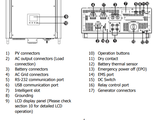

In den Unterlagen von MPPsolar finde ich jedoch keine solche Beschaltung, dort sind stets Netz und Load getrennte Ports.
Da Andreas aber weiß wovon der spricht, suche ich den Fehler bei mir und bitte Euch um Hilfe.

Die Frage poppt häufiger mal aufFrage:ja, der zweite Ausgang ist ausschließlich für den Inselbetrieb gedacht, den musst Du nur dann zum Zählerkasten bringen (dann aber mittels Umschalter), wenn Du Notstromfähigkeit haben willst.
Wenn ich den MPI5k Netzparallel betreiben möchte, reicht es nur eine Verbindung 3 x 6mm² vom Zählerschrank an den AC Grid Anschluss zu klemmen?
Und wird dann über die eine Leitung ins Hausnetz eingespeist?
Oder Du baust Dir direkt neben den MPI eine Steckdose an den ;oad-Ausgang für den Notfall, wo man dann mal im Notfall Verlängerungskabel einstecken kann
