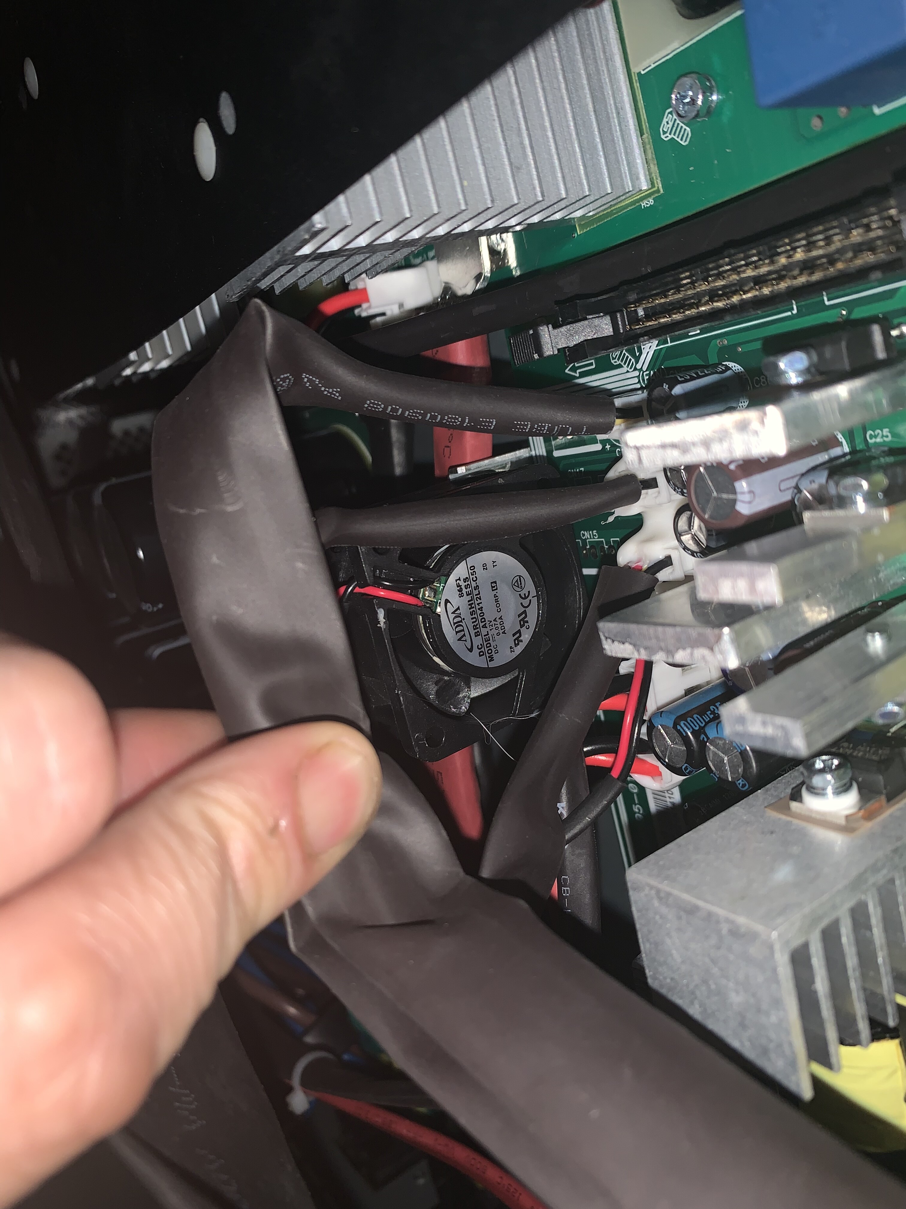

Quälgeist gefunden natürlich Stecker verklebt macht aber nix, Neuen bestellt kommt am Samstag mal sehn was es bringt.

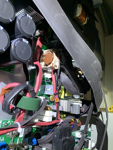

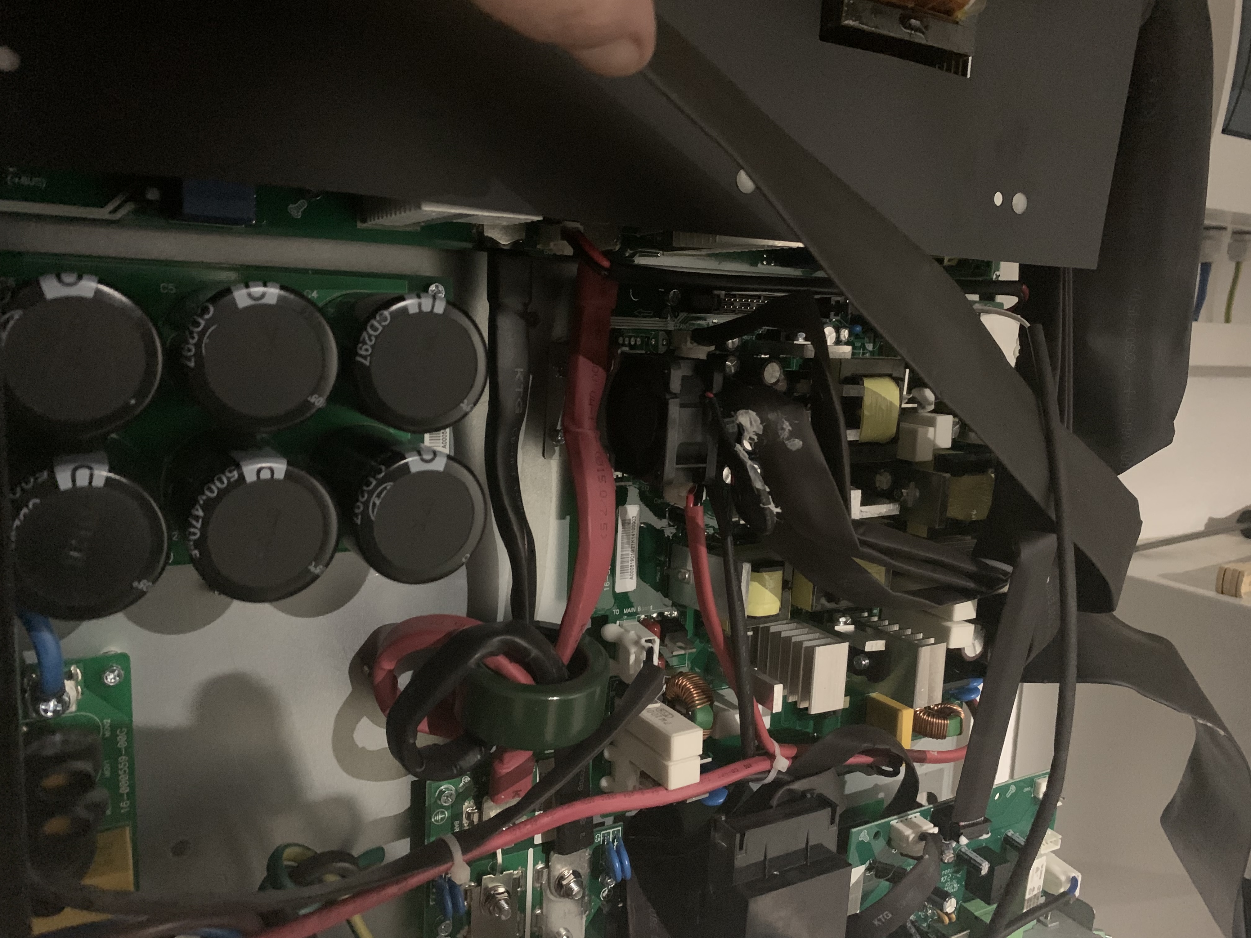

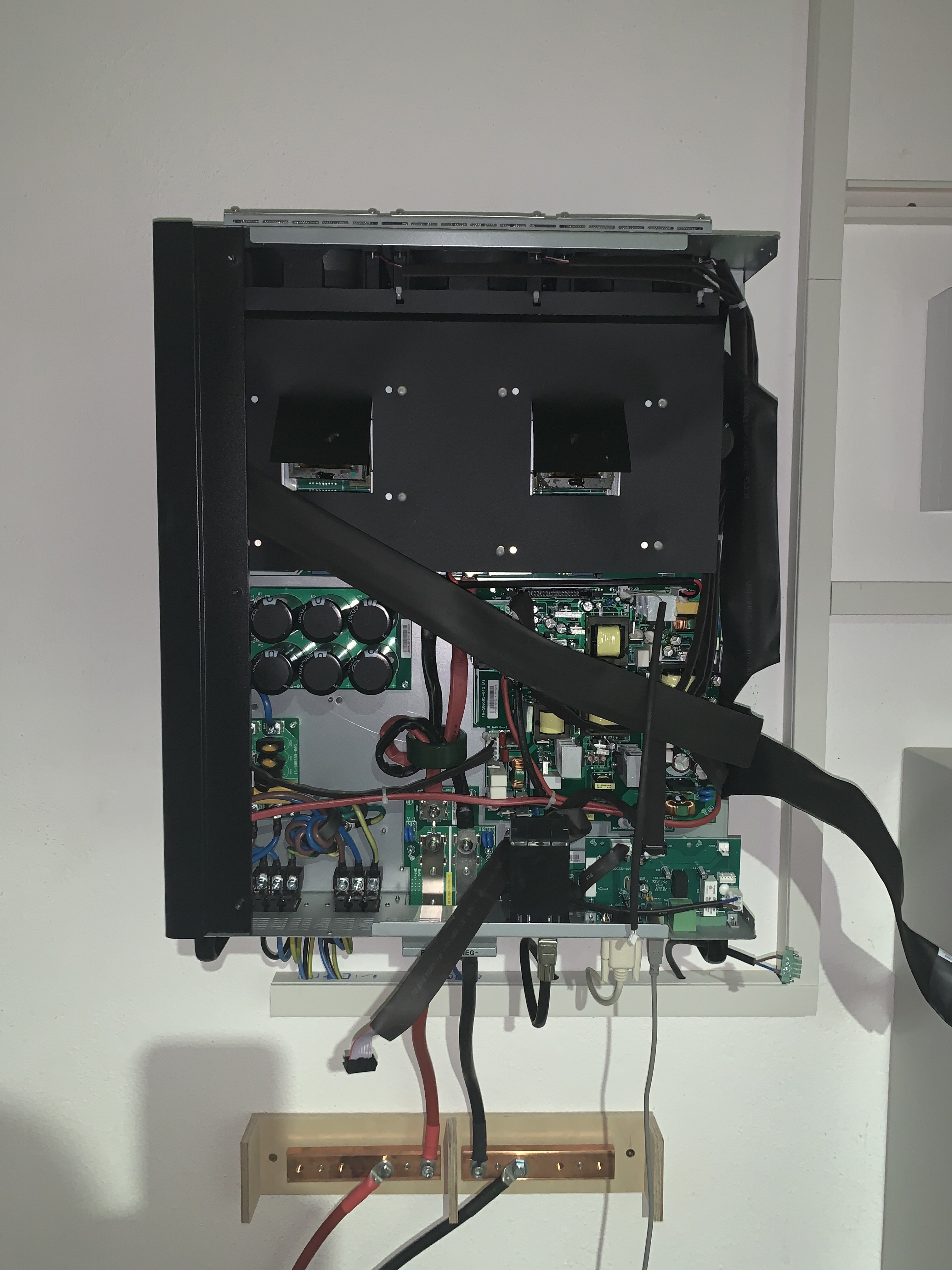

Für alle die es interessiert ein paar Fotos
Gruß Silv

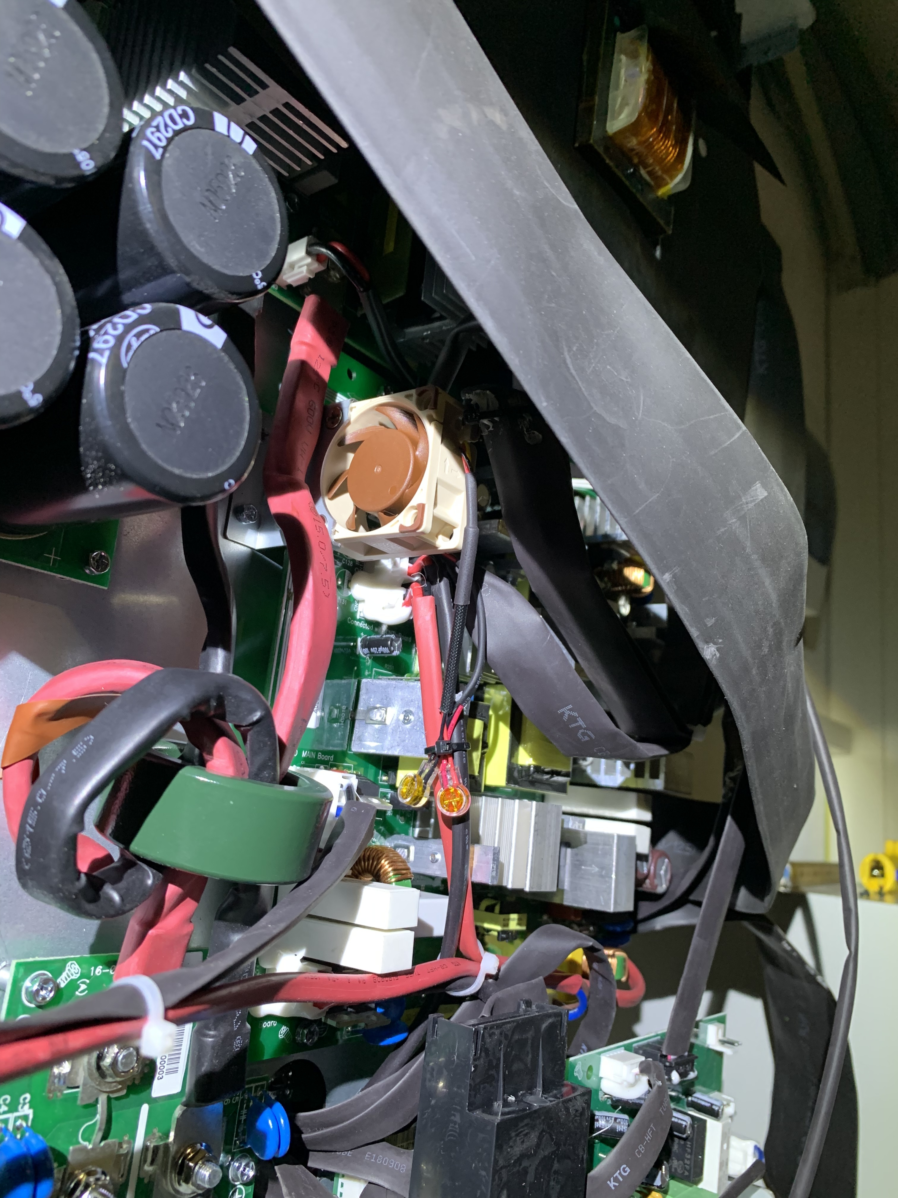

Es ist vollbracht, was im 3D Drucker tut tut auch im MPI5k
ein super leiser Noctua 40x40x20 Lüfter. Wenn es mich mal stört könnte ich sogar die oberen Tauschen aber dann muss ich ja immer schauen ob der WR auch wirklich arbeitet.
Gruß Silv
Und der Luftstrom ist der gleiche, nicht dass dir die Kiste überhitzt.
Jetzt besser hab die Kabel frei gelegt, war alles vor dem Luftstrom. Bescheidener konnte man da keinen Lüfter einbauen.
