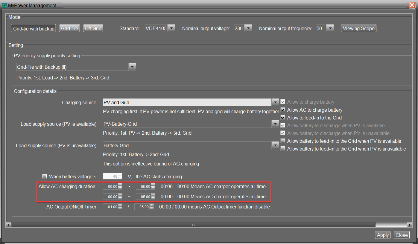

In der Software des Wechselrichters (SolarPower V1.18 SP6) muss man wohl eine Zeit angeben, wann die Batterie aus dem Netz geladen werden soll.
Diese Zeile ist bei mir aber zweimal vorhanden! Da scheint doch irgendwas mit der Software nicht in Ordnung zu sein, oder?
Auf dieser Seite habe schon viel mit den Settings rumgespielt. Das Telefonhörersymbol kommt einfach nicht.

das Telefonhörersymbol taucht nur im Smartmeter auf wenn die Kommunikation passt.
Die Hacken bei
  • Allow AC to charge battery
  • Allow to fee-in to the Grid
    müssen raus...
Hallo Jörg,
danke für die Info. Das hatte ich auch schon eingestellt. Letztlich ist es egal, welche Checkboxen ich dort anwähle. Der Wechselrichter schiebt immer ins Netz, eben auch nachts.
Vielleicht liegt es an der Firmware? Die beiden doppelten Eingabefelder oben sind schon seltsam.
