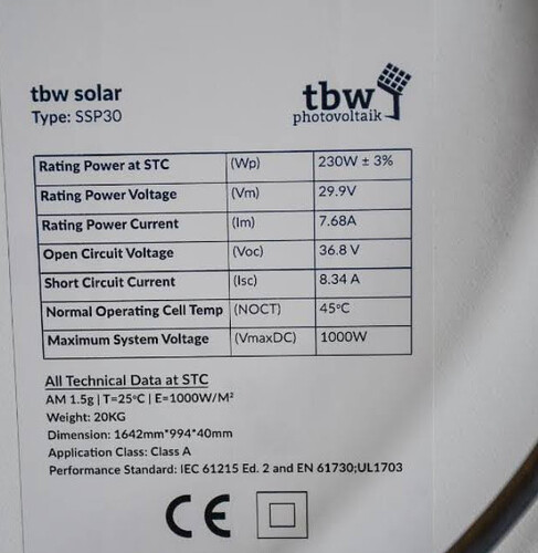

Ich bin aktuell am Bau einer DIY PV Anlage für mein Eigenheim.
Dazu hab ich vor einiger Zeit 36Stk. tbw Paneele ersteigert.
LiFepo4 zellen für einen 16S akku sind bereits bestellt, da ich aktuell nicht einspeien will.
Dazu benötige ich nun einen Wechselrichter der einen Akku mit 48V betreiben kann.
Zusätzlich stehen die Paneele etwa 40m vom Gebäde mit dem zukünftigen Wechselrichter entfernt. Dieses gebäude steht wiederrum etwa 20m vom Haus entfernt. Darum benötige ich einen Wechselrichter mit Smartmeter.
