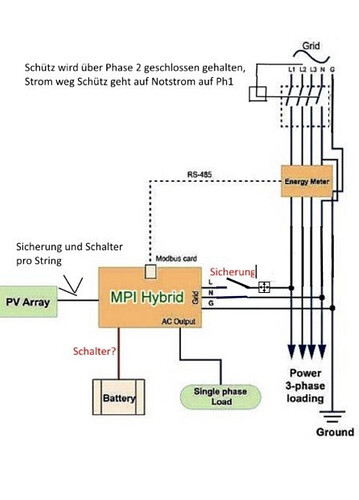

Servus Stefan,
Kannst mir noch n Tipp geben bzgl. Absichern und trennen
Ich würde die beiden PV Strings je mit einem Trennschalter versehen 1000V 32A gerade angefragt
Danach je String einen Doppel Sicherungsautomat 1000/16A
Schon bestellt.
Kommt zwischen Akku und MPI noch was rein oder reicht der Schalter am MPi?
Überlege noch ob ich busbar baue oder Akku direkt an WR
Busbar hat Vorteil für spätere Erweiterung.
Ac Zugang Sicherungskasten zu Wr würd ich über eine Sicherung legen bei max 5000w sind das 22A
Bin 3-5m entfernt da reicht nach Berechnung 2,5mm² Kabel
Bin über jeden Tipp dankbar
Wegen der Notstrom würde ich es so lösen was meinst du, geht das?
Gruß Silvio
