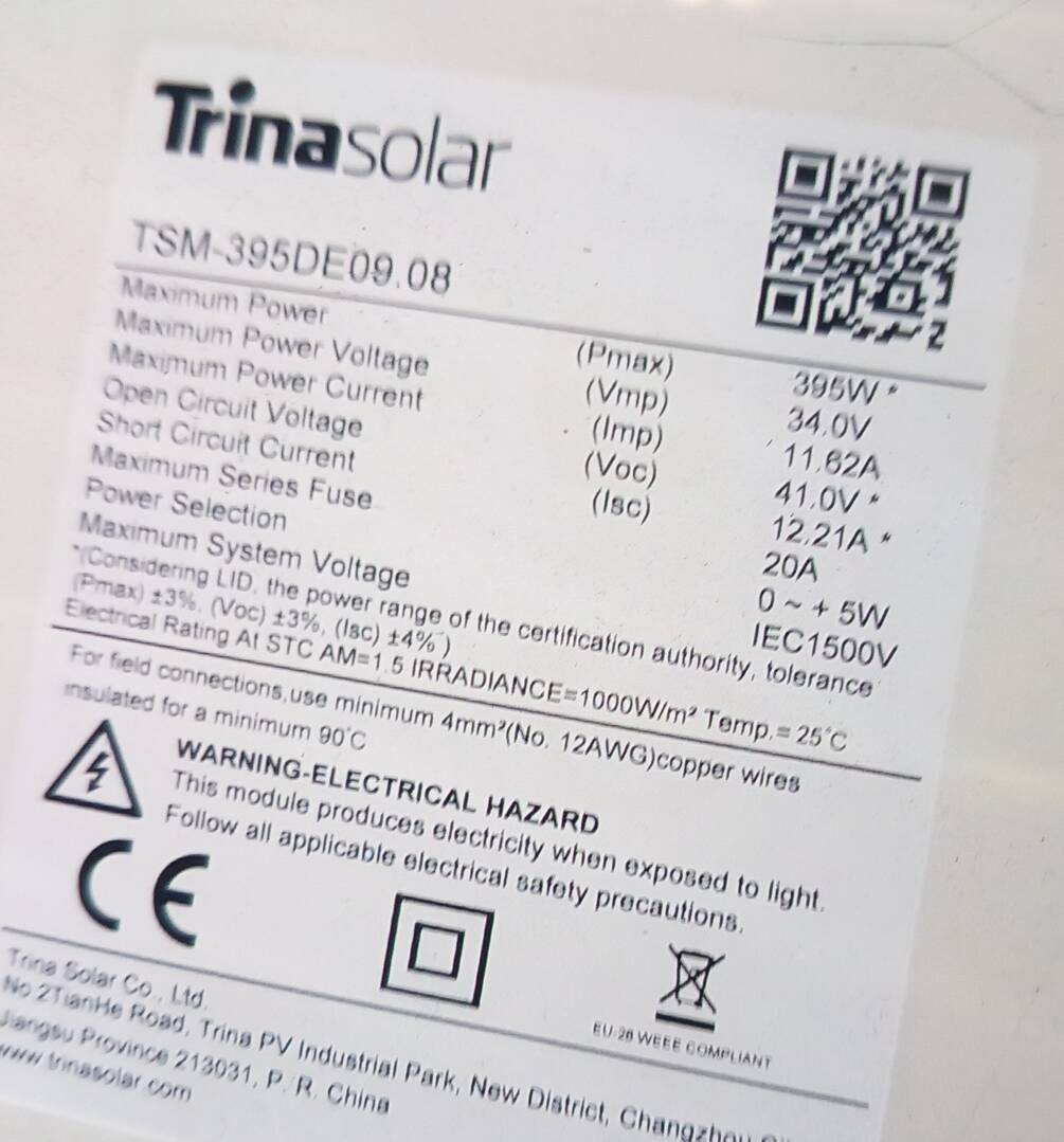

Habe mir vor einiger Zeit den MPI 5kw plus, 16 LiFePo4 230 AH, SDM 630, JK BMS, Modbuskarte etc. bestellt. Der größte Teil ist bereits auch schon da.
Die solarplatten welche gerne nehmen würde wären die:
Trina Solar TSM-395DE09, Pmax = 395 W, Vmp = 34 V, Imp= 11.62A, Voc = 41 V
Wieviel von diesen Platte, könnte man maximal anschließen?
Mein Plan: Will 12 Platten auf das Dach (String 1) legen, und nochmal 12 Stck auf einer freiständerung (string 2)!?!?!?!??????
Vielen vielen Dank im Voraus für eure Hilfe!!+
Nein geht nicht. Der MPI5K verträgt nur 10A pro string.

Kann man dann die Ampere begrenzen oder ... ??
Moin, ... Katastrophe ist was anderes... Du hast Dir einen WR ausgesucht und hast ihn sogar schon... Dann bis Du ja schon ganz schön weit... Jetzt musst du halt Panels nehmen die deinen WR vom Strom her nicht überlasten und mit den dann gegebenen Parametern sehen, das du irgendwie deinen mppt Regler befriedigst. Vielleicht musst du jetzt kleinere Panels nehmen, und kannst auf Grund der max Spannung nicht mehr so viele nehmen... Aber Du wirst definitiv in Zukunft erst ab checken was verfügbar ist und vorher prüfen ob es zusammen passt.

der MPI5k kann ohne bedenken bis 18A er regelt aber über 10A ab. Hab das bei mpp solar auch angefragt weil ich 13A Module im Auge hatte. ?
Jetzt die ketzerische Frage wann hast du mit deiner Anlage die perfekten Bedingungen das die Module genau das liefern was sie können? Und wenn ja wie oft und wie lang am Tag? Habe beide Strings in West Ausrichtung da ist mittags der Akku schon voll bevor die Sonne rum ist. Im Winter bin ich froh wenn ich 3-10kw vom Dach hole.
12 Module kannst du locker pro String betreiben bis 850V ist das kein Problem.

10A is the suggested limit so if you exceed a little bit more (<18A) it's not going to be an issue as unit will self-limit that to 10A.
