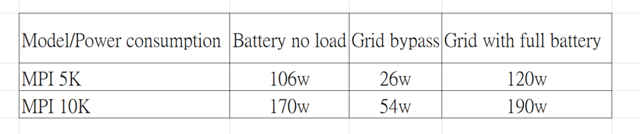

Habe gerade eine Antwort von MPP Solar bekommen. Die geben bei dem MPI 5k sogar 108W Eigenverbrauch an und meinten das sei normal ;(
HEFTIG

habe heute das hier von MPP Sun bekommen.
WOW. Sind schon Werte die beachtet werden müssen.

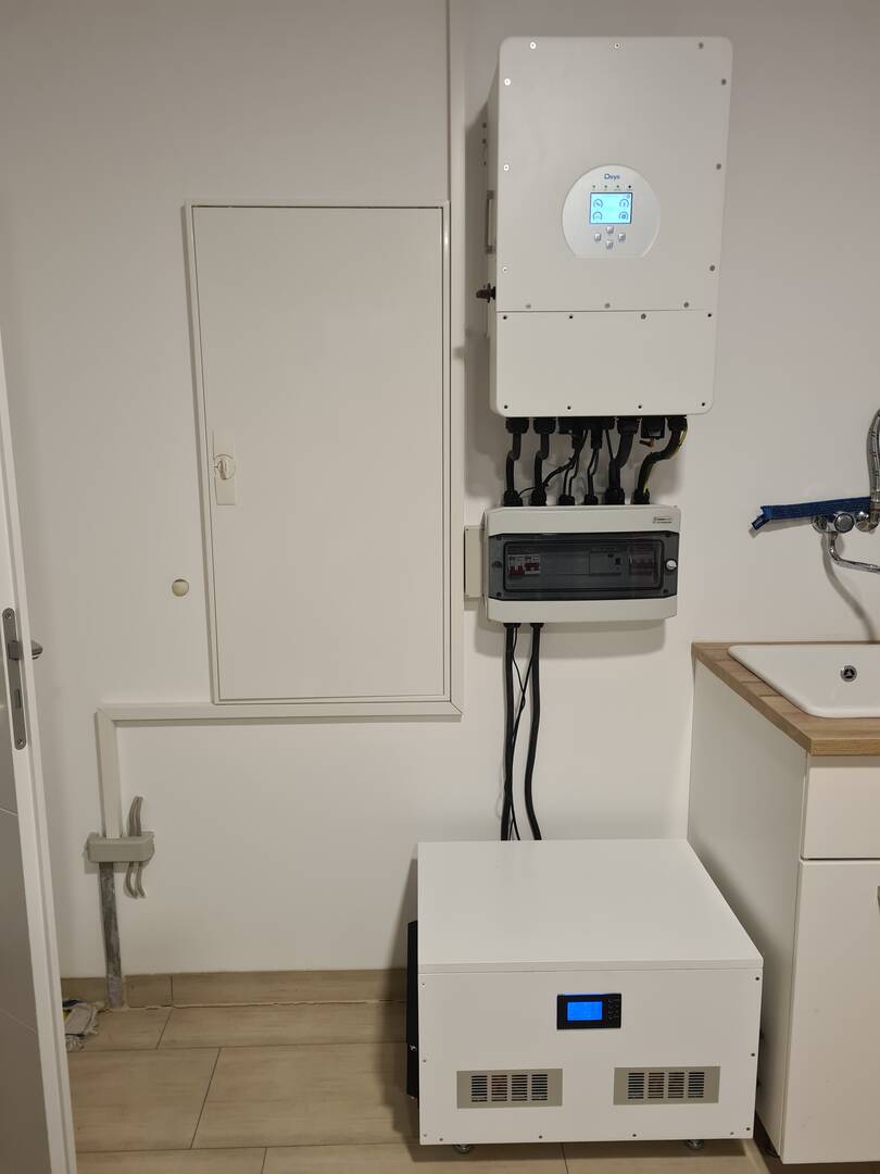

Hallo Leute,
sorry die verspätete Antwort.
Nun, meine Anlage läuft schon seit ein Paar Monaten.
Zur Konfiguration:
Habe, wie schon geschrieben, mich für den Deye SUN 10k aufgrund der Werte entschieden.
Bei dem Speicher habe ich mich auf Grund der Kosten entscheiden einen selber zu bauen.
Als PV-Module habe ich die von Ja-Solar genommen.
Die Anlage läuft bis auf seeeehr kleine (fast nicht erwähnenswerte) Problemchen super.

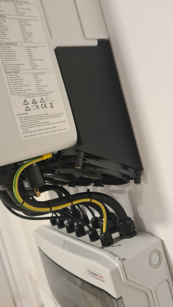

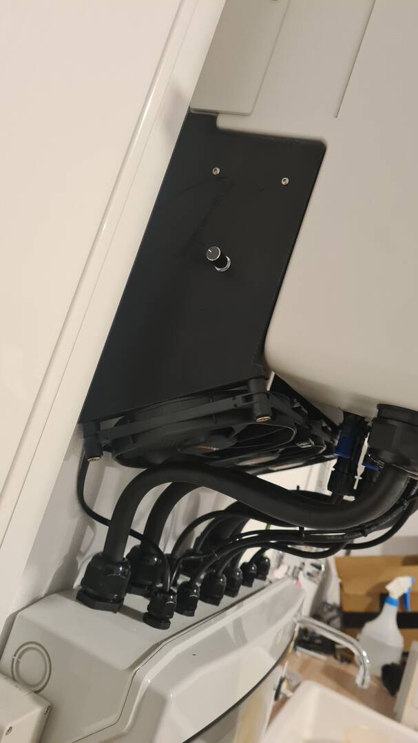

Zum Wechselrichter:
Die Entscheidung war ja den Deye zu nehmen, weil er angeblich wesentlich leiser ist und einen kleinen Standby Verbrauch haben soll. Das stimmt natürlich in der Realität nicht. Der ist(war) bei Volllast (Wenn die Master-Lüfter angehen) mega laut. !!!ABER!!! nach einer Modifizierung mit zusätzlicher 3x140er Lüfter, wird der WR nicht mehr so warm und die Schwelle, dass die Hauptlüfter angehen ist fast auf niemals gewandert. Jetzt ist er richtig ruhig.
Der Verbrauch des Wechselrichters ist ohne angeschlossene Batterie schon gering. Allerding, sobald die Batterie drangekommen ist, frisst er schon um die 110-190Watt. Das sind aber auch die Werte welche glaube alle Hybrid-Wechselrichter haben.
Sonst ist der WR richtig gut. Kann ihn jedem empfehlen. Macht seine Arbeit richtig zuverlässig. Auch die Community wächst unheimlich schnell, weil Deye WR. im europäischen Markt sehr beliebt werden. Hoffe er hält auch lange. :wink:

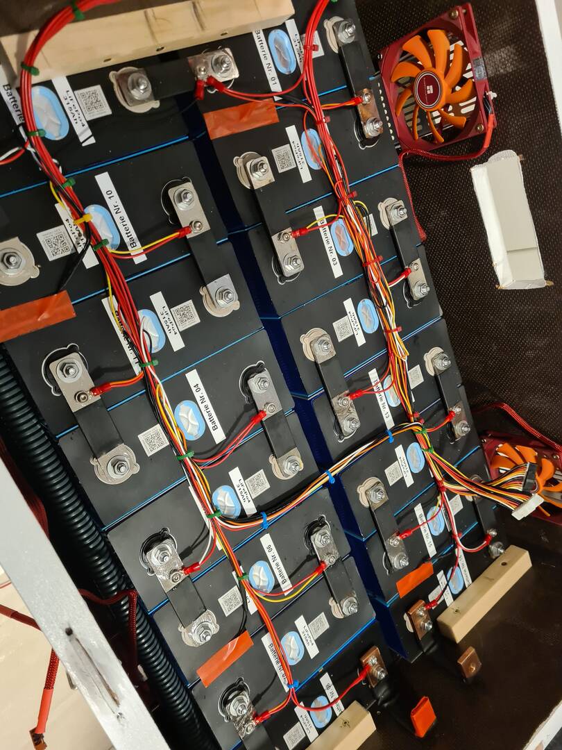

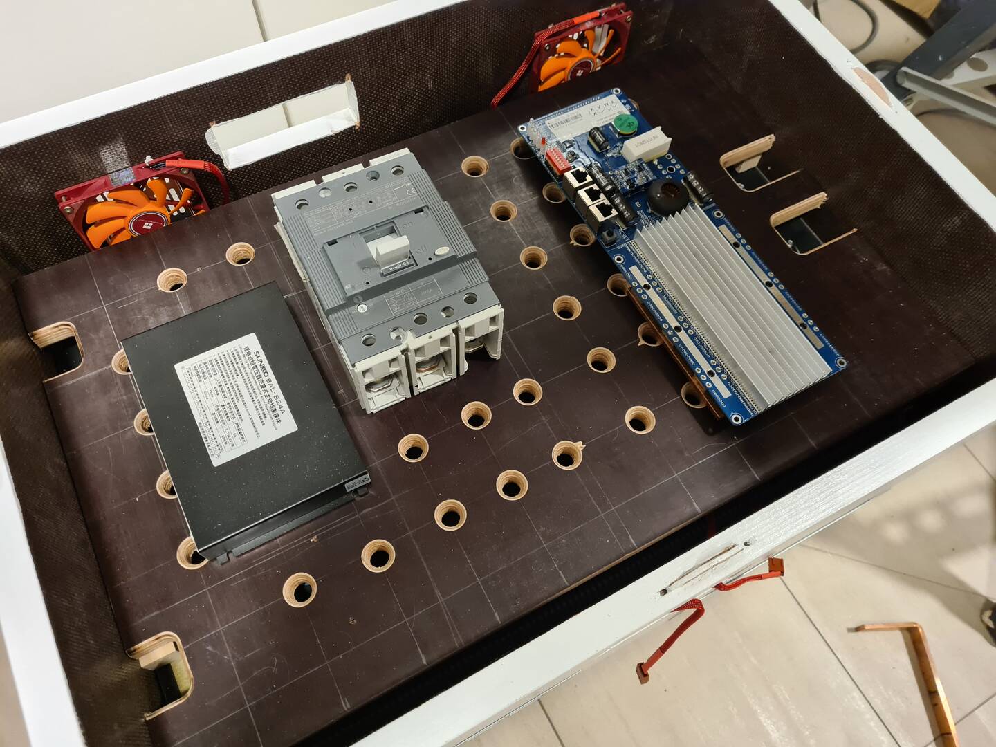

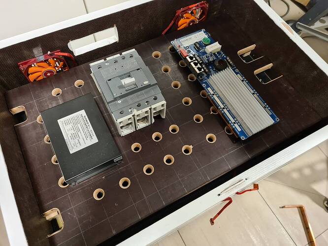

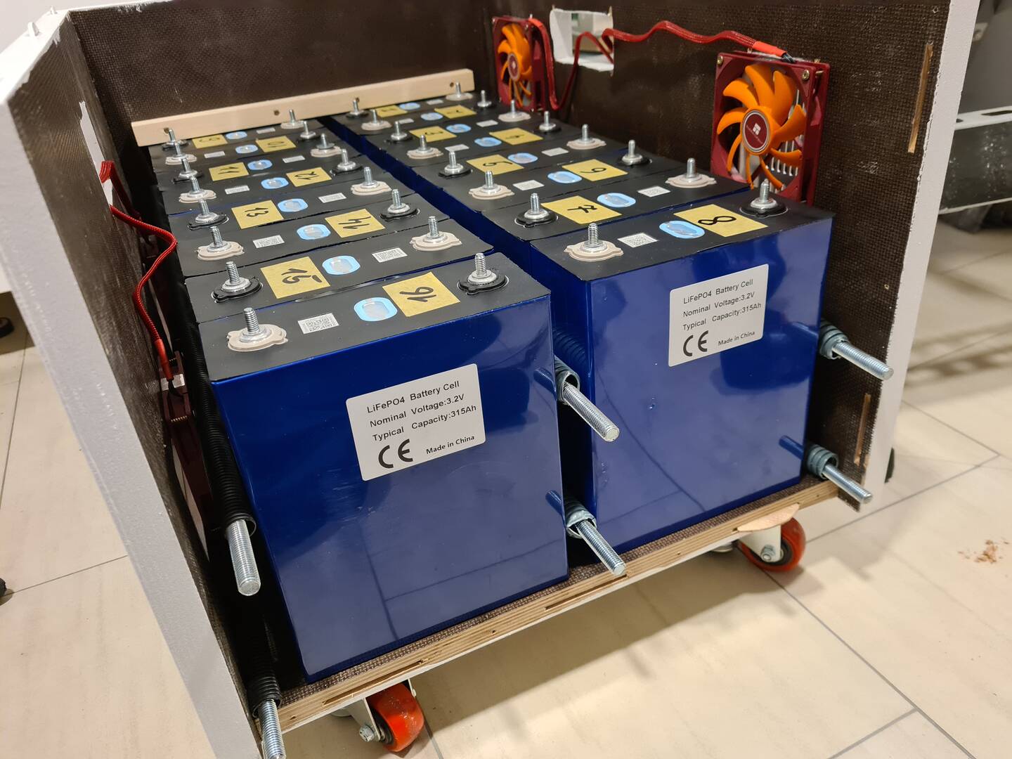

Batterie:
Meine DIY Batterie besteht aus:
16x 315AH LiFePo Zellen
Als BMS läuft das Seplos 200A
Dazu noch ein passiver Balancer.
Das Ganze in einer ordentlichen Box gepresst verschraubt.
  • Die Kommunikation läuft gut. Die Batterie wird richtig erkannt und arbeitet mit dem WR ohne Fehler.
Stelle noch mal ein Paar Bilder rein.
Bei der Batterie würde ich aktuell nicht unbedingt empfehlen es selber zu bauen. Denn die Preise der Batterien sind so gefallen, dass eine fertige nur etwas teurer ist als eine DIY-Bat.
Hoffe, ich konnte jemanden bei der Entscheidung noch helfen.
