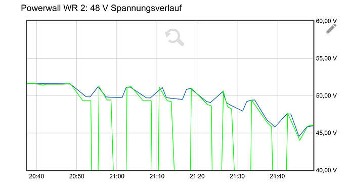

ich habe einen MPI 5K. Beim entladen meiner Batterie schaltet der WR immer wieder nach 5-6 Min ab, obwohl die Batterie noch genügend Spannung und Kapazität hat.

hier noch der Verlauf der Batteriespannung
blau = gemessen am BMS
grün = gemessen am WR

„hier noch der Verlauf der Batteriespannung
grün = gemessen am WR“
GRÜN geht unterirdisch ( << 40Volt ), also das BMS und nicht der Wechselrichter schaltete ab.
In dem BMS wirst du irgendwie den Grenzwert für die Abschaltung bei Unterspannung setzen können / müssen.
SolarHeini
Ich sach mal, die Grenzwerte passen schon, aber die Batterie ist entweder leer oder überlastet oder beides, und müsste dazu mal tatsächlich voll geladen werden.
Wie groß sind denn die Entladeströme, die zu den im Diagramm gezeigten Spannungsverläufen geführt haben?
Da grün nicht zu blau passt, würde ich sagen, deine Kabel sind zu dünn oder zu lang oder beides. Und ja der Speicher war schon ziemlich leer.

Im WR habe ich den Entladestrom auf 60 Ah eingestellt, was auch sehr gut gehalten wird.
Die Batterie hat 320 Ah somit kein Problem für die Batterie. Sie sollte bei 20% Füllstand zumindest 20 Minuten die 60Ah aushalten.
