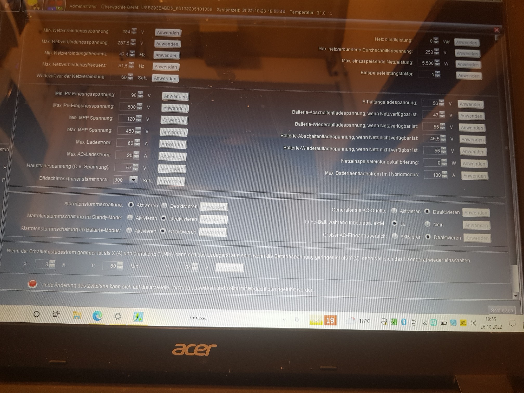

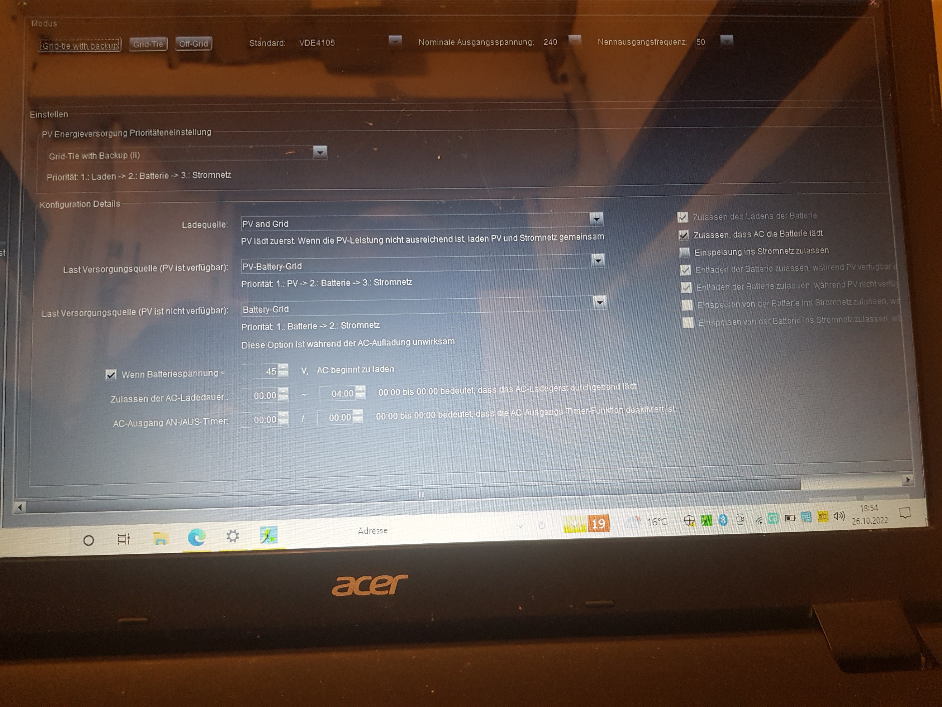

heute habe ich meinen Zweirichtungszähler bekommen und den MPI 5,5k auf einspeisen gestellt.
Er hat dann ca. 2400 watt eingespeist und den Akku der zu 62% voll war nur mit 12A geladen. Sobald ich wieder auf Nulleinspeisung zurück bin hat er den Akku mit 30 A geladen.
Hat jemand eine Idee?
