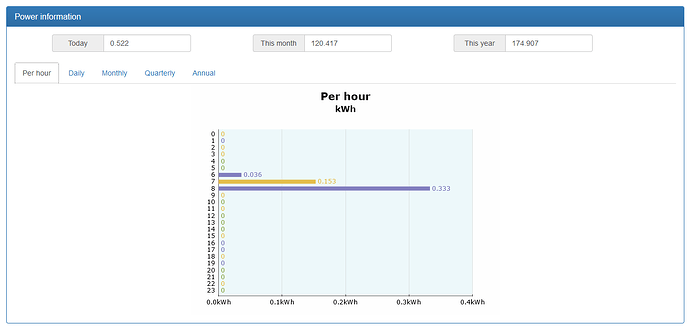

nachdem meine PV-Anlage
  • Inverter MPI 5.5k (mit Modbus-Card und SDM630 Energy-Meter und WIfi-Box)
  • Module: 2 Strings zu je 8 x JA-Solar 385Watt
  • Batterie Pylontech 2 x US2000C (2 x 2,4 = 4,8 kWh)
  • mit Null-Einspeisung läuft möchte ich mich ums Monitoring kümmern. Die Wifi-Box schiebt die Daten zu http://power-datacenter.com , aber die Auswertung ist etwas rudimentär. Über den Tag gibt es eine Grafik der erzeugten PV-Energie, die Daten können als csv-Datei Exportiert werden.
    ![48173=8117-monitor_1.png|1346x720](upload://rTNd6uQRAYuQmqeyXm7OKIyGUwV.png)
    Gibt es da etwas "schöneres", wo ich z.B. live sehen kann wieviel Energie in mein Hausnetz geht, mit wieviel Energie die Batterie geladen bzw. entladen wird und wenn ich die Anlage angemeldet habe wieviel Energie ins Netz eingespeist wird?
    VG Jürgen

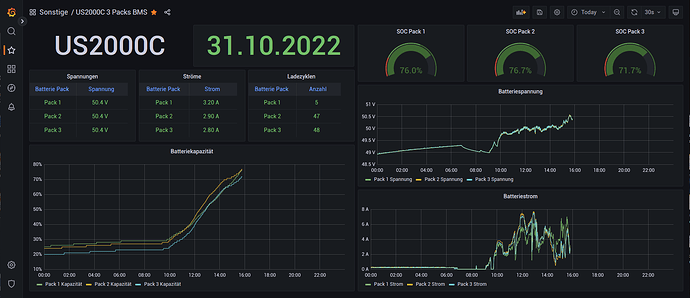

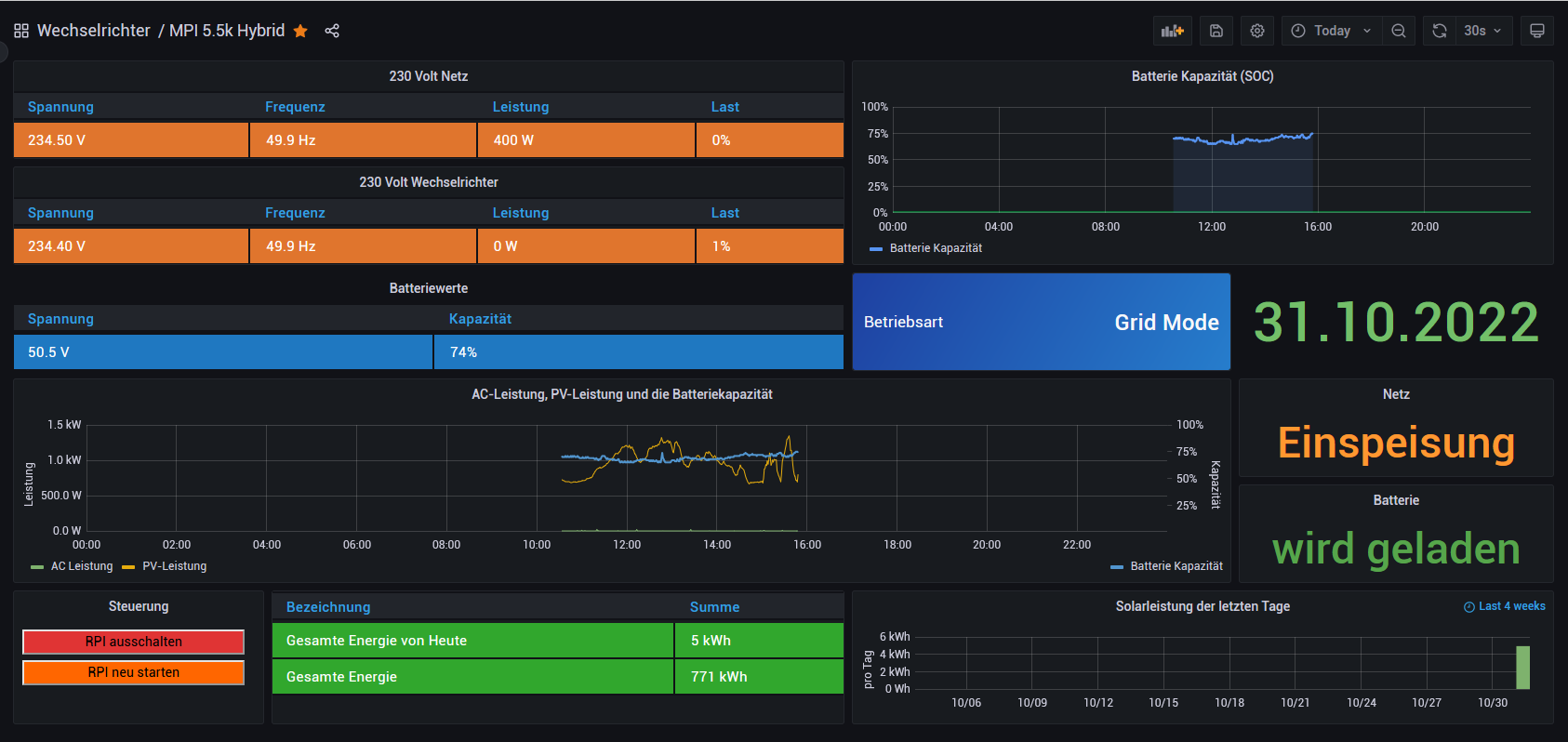

    So, ich habe nun mal die Zeit gefunden mich mit der Solaranzeige zu beschäftigen. Die Installation und Konfiguration auf einem Raspi 3B war unkritisch, lediglich der USB-Port des Inverters wurde nicht als /dev/ttyUSBx erkannt, aber im Forum habe ich dann die nötigen Hinweise gefunden.
    Schaut gut aus. Hier der MPI 5.5k
    und 3 Stück Pylontech US2000C
    Nochmal Danke für den Tip.
    VG Jürgen
