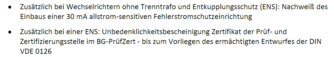

Hintergrund meiner Frage ist, dass mein Stromversorger für die Anmeldung der PV folgende Unterlagen fordert (Auszug):

Ersetzt die einfehlersichere Abschaltung im WR den für trafolose WR geforderten FI Typ B?
