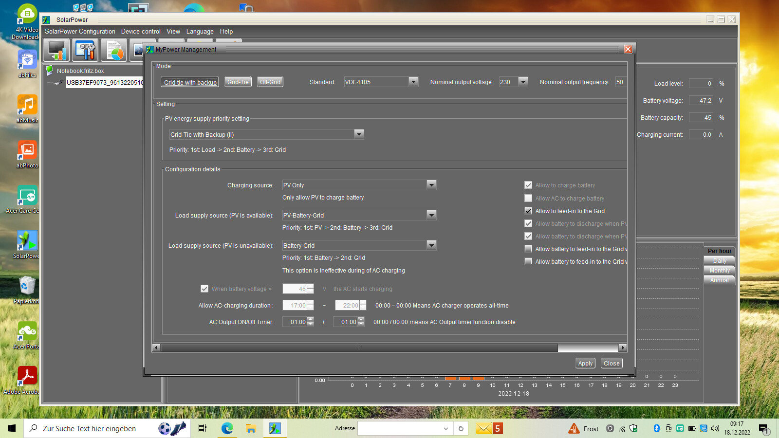

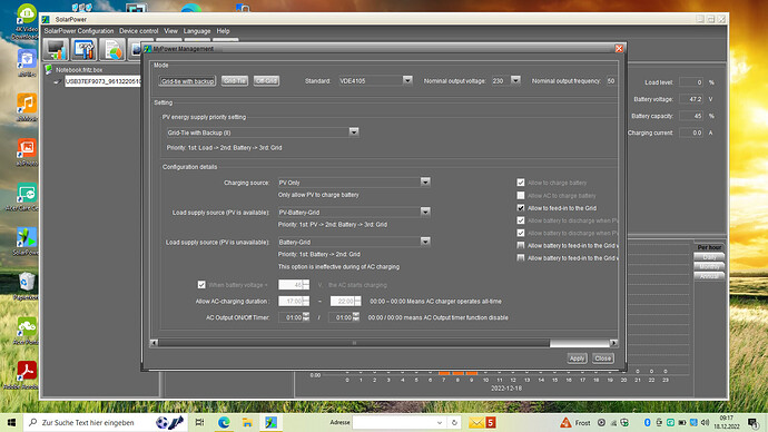

Grundsätzlich funktioniert die Nulleinspeisung, d.h. die Scheibe meines Ferraris Zählers steht wie eine Eins :slight_smile: aber meine Batterie wird aktuell nicht mehr entladen.
Zuvor hatte ich das Problem, dass nun bei schönem Wetter die Batterie wieder geladen wurde und nach Erreichen der "re-discharching Voltage" auch wieder entladen wurde, aber der WR leider auch Energie ins Netz gespeist hat.
Ich hatte dem MPPSupport meine Konfig als Screenshot gesendet, mit dem Ergebnis, dass ich die beiden Haken bei "Allow battery to feed-in to the Grid when PV is available/unavailable" rausnehmen sollte. Ich habe die EInstellung so interpretiert, dass damit der WR Batterieenergie ins (Haus)Netz speist aber die Nulleinspeisung noch funktioniert. Nachdem ich nun die Haken rausgenommen habe wird der Akku aber garnicht mehr entladen.

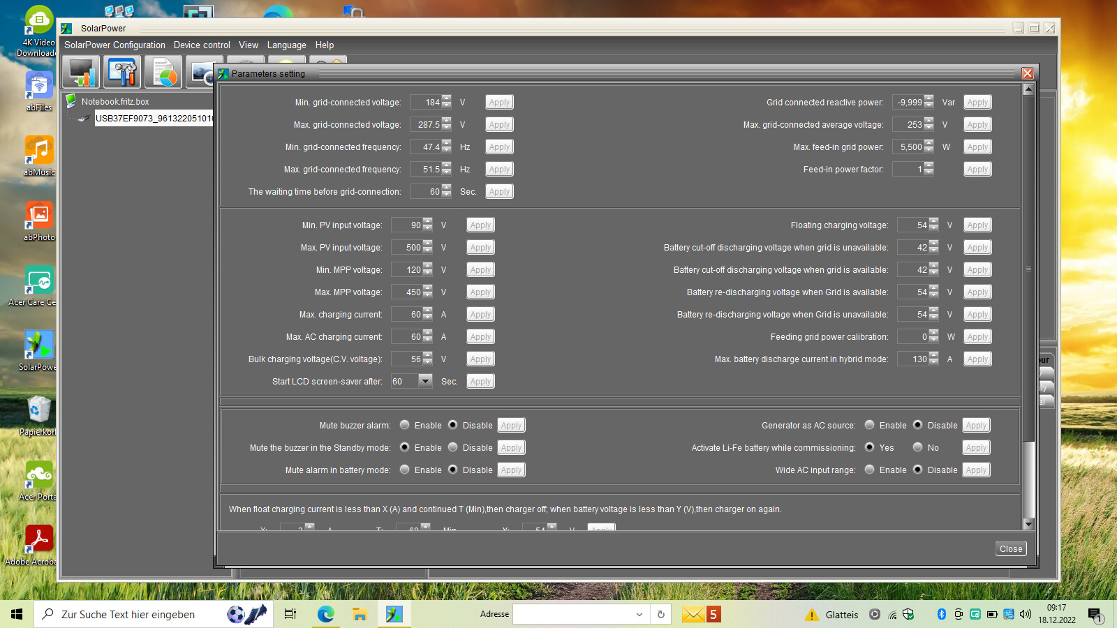

Ich glaube irgenwie habe ich mir zwischenzeitlich die Konfiguration zerhaspelt, da sich in der Solarpower Software (V1.17SP9) manche Haken garnicht setzen lassen.
Lange Vorrede kurze Frage(n):
Kann mir jemand mal seine Konfig (Screenshots) posten?

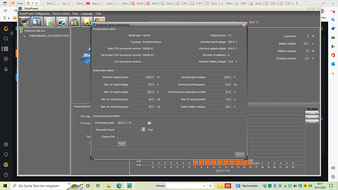

Welche Firmware-Version hat euer WR?
Aus der Solarpower Software kann ich unter Monitored devie Information Main CPU processor version 00000.41 und Secondary CPU processor version 00000.43 entnehmen.

Hallo, meiner hat bei "einspeisen ins Netz erlauben" lieber eingespeist als den Akku zu laden, höchstens 8A. Hab en Firmware Update bekommen. Ich kann es hier nicht einstellen weil es zu groß ist. Wenn du mir deine Emailadresse schickst sende ich es dir. Seitdem geht es.
