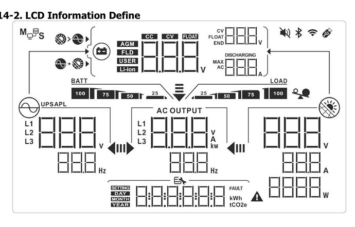

Ohne jetzt tief analysiert zu haben: Blinkt EC-ON1 (od.2) noch im Display?
Wenn das fehlt, dann stimmt was mit der Modbus-Karte oder der Verbindung zum Smartmeter nicht.
Ist im SDM630 noch das Hörersymbol ersichtlich?
Das eine Modbus-Karte defekt ist, ist mir noch nie passiert. Die Dinger sind von Top-Qualität und praktisch unkaputtbar.
Hi, EC On habe ich bei dem MPI 15kw WP noch nie im Display gesehen.

Das kann ich nicht glauben. Dann hat das m.M.n. noch nie korrekt funktionieren können.

@riogrande75 bist Du Dir sicher? Das ist ja die neue Variante mit dem Touch Display. Das lief jetzt zwei Jahre einwandfrei.
Laut Manual sehe ich da nichts
Ja klar - war mir nicht bewusst, dass du schon einen WP hast. Die Dinger kenne ich eig. nicht wirklich, Display ist komplett anders.
