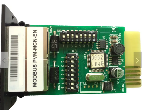

Nun setze ich auf Lifepo4 wobei 16 Zellen im Betrieb sind. Die nächsten 20 Zellen sind unterwegs. Diese werden betrieben von einem MPPsolar mpi 15k. Das funktioniert hervorragend. Leider hat der mpi einen Standby Verbrauch von ca. 300 Watt was er sich leider aus dem Netz zieht anstatt aus der Batterie. Nun habe ich mir bei MPPsolar ein Energiemeter und eine Modbus Karte besorgt und eingebaut. Das funktioniert noch nicht. Jetzt stehe ich mit MPPsolar im Kontakt um die Kommunikationsstörung zu beheben. Dabei erhoffe ich mir, das der Standby Verbrauch auch aus der Batterie gezogen wird.

Bei mir sieht es ähnlich aus. Wichtig ist, dass du die Schälterchen an der Modbus-Karte korrekt einstellst. Denn die Betriebsanleitung ist etwas verwirrend. Hier noch ein Foto dazu.

Ja mittlerweile läuft alles... Hat mir ein paar Nerven gekostet, aber jetzt ist alles gut.
Den MPI habe ich jetzt wie ein Wechselrichter in meine Hausverteilung geklemmt. Das hat zu einem den Vorteil, das der Standby Verbrauch erheblich gesunken ist und das ausspeisen der Batterie einwandfrei funktioniert. Allerdings reagiert die Anlage mit dem sd630 (Energie Meter) etwas träge... aber akzeptabel.
