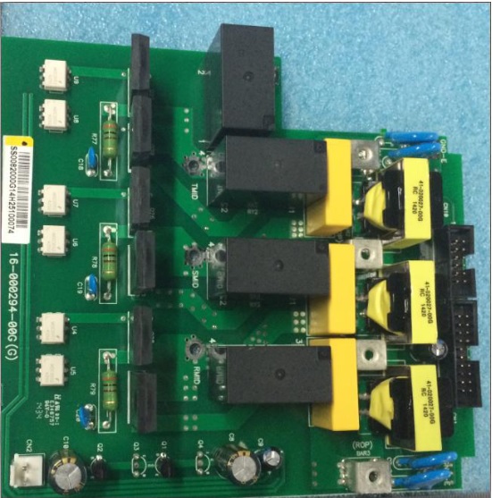

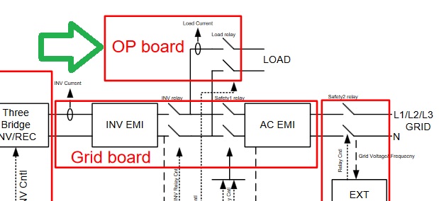

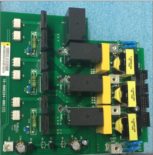

Das ist ein interessantes Thema.
Aus Erfahrung weiß ich, dass bei Überlast am AC-OUT (Notstrom-Ausgang) der WR eine Fehlermeldung anzeigt: "Warning 11 - Overload".
Der Ausgang ist zwar nicht mit einer klassischen Schutzschalter abgesichert, dennoch elektronisch am s.g. OP-Board:

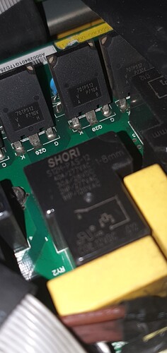

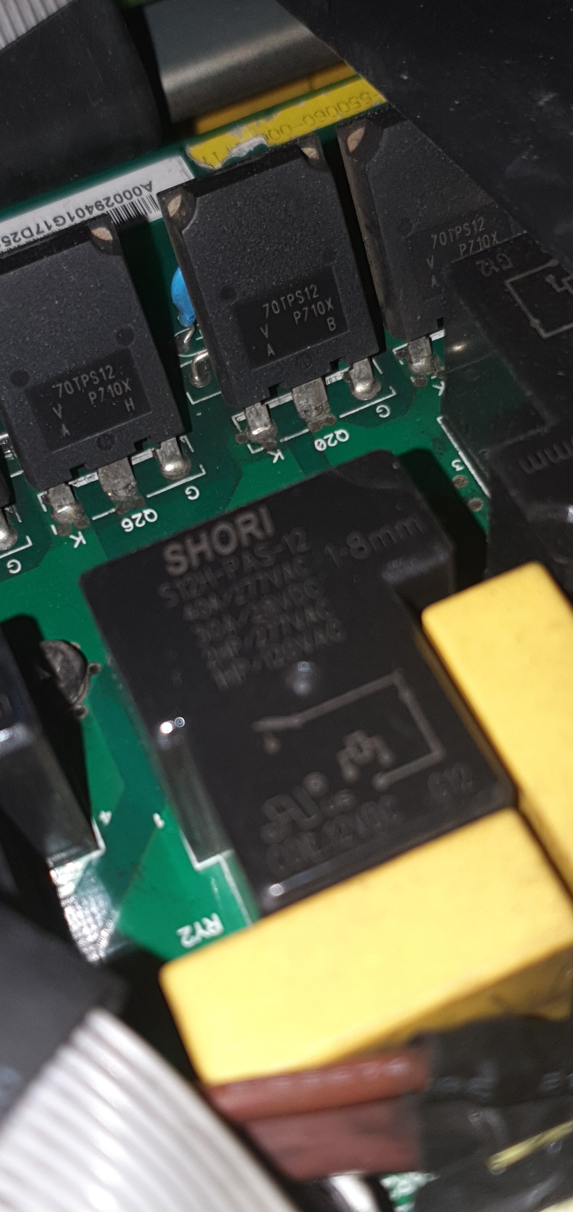

Im Detail sieht das so aus:
Links sind Optokoppler (weiss) zu erkennen, welche die Thyristoren (70TPS12) ansteuern und bei Überlast abschalten.
Dahinter sind nur mehr die Relaise, welche man schalten hört, wenn man AC-OUT ein- bzw. ausschaltet (rechts).
