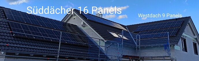

Hi, baue gerade eine pv mit 25 Trina vertex s Panels auf drei Dächern mit gesamt 25*400 Watt also 10kw. Wollte mir ursprünglich den mpp solar MPI 10k Hybrid kaufen, weil ich vorhabe eine eigene 48V lifepo4 Batterie zu bauen, da absehbar ist das Batterien nicht günstiger werden und die meisten Wechselrichter Hersteller mit ladelizenzen und vendor lock in bei den Batterien arbeiten.
Meine Verteilung der Panels ist im Bild angehängt. Problematisch ist das Westdach mit 9 Panels da ich hier nur auf 307 Volt Nennspannung komme. Die beiden süddacher sollen in Reihe mit 16 Panels laufen und hier passt die Nennspannung. Ein Modul hat 34,2V Nennspannung.
Kennt ihr Alternativen zum 10k oder habt Ideen wie ich die strings wählen soll? Nach meiner Rechnung kommt man ab 12 Panels gut über die minimalen 350Volt Nennspannung.

Du könntest auch das zu kleine Westdach an einen separaten Laderegler hängen, der direkt in die Batterie einspeist. Man kann problemlos mit mehreren Ladequellen in denselben Akku laden.
Neben den 16 Panelen Süd hättest Du dann am 10K noch den zweiten MPPT Eingang frei für eine spätere Erweiterung, z.B. an Fassade / Zaun / Garage / Gartenhaus
Auch eine gute Idee das westdach mit einem mppt laderegler zu betreiben. Nur habe ich da 9 Panels und das bedeutet entweder großer laderegler für 1000€, zwei laderegler oder Parallelschaltung mit 5+4 Panels? Ich Meine Parallelschaltung mit 5+4 geht nicht.

16 module an einen eingang und 9 an den anderen der mpp startet ja da ab 260V

Der Tripower 8.0 ist bei mir auch in der engeren Auswahl gewesen, aber wegen der Zwangsdrosselung dann gegen den fronius symo 10.0 ausgeschieden. Nach der Installation wird mein Elektriker den Wechselrichter auf 70% drosseln damit der Netzbetreiber zufrieden ist. 70% von 10kw fronius bei 10kwp pv ist eben mehr als 70% von 8kw sma Tripower mit 10kwp pv. Im Durchschnitt sollte der Grenzbereich von 10kw an den Modulen nur an wenigen Tagen im Sommer anfallen.

Update: wird doch der Kostal Plenticore 10. Fronius symo ist mit 66db zu laut für meinen Geschmack. Der Plenticore beginnt mpp ab 120-720V und hat drei mppt tracker.

Danke für die Antworten. Habe jetzt den plenticore 10 plus bestellt und werde alle drei Tracker nutzen. Das mit der fehlenden Option für DIY Batterie ärgert mich etwas. Fakt ist halt auch das hochvolt Batterien die beste Effizienz haben. Ich schaue erst mal wieviel Bedarf jährlich anfällt und wieviel Ertrag die pv bringt, dann wird es vielleicht ein DIY 48v Akku der ineffizient über nen inverter geladen wird und entsprechend nachts über nen Batterie Wechselrichter ins Haus Netz drückt.
