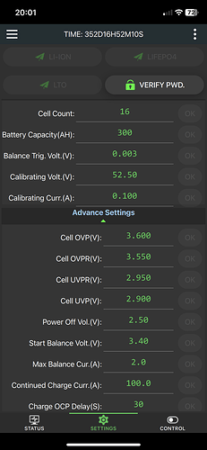

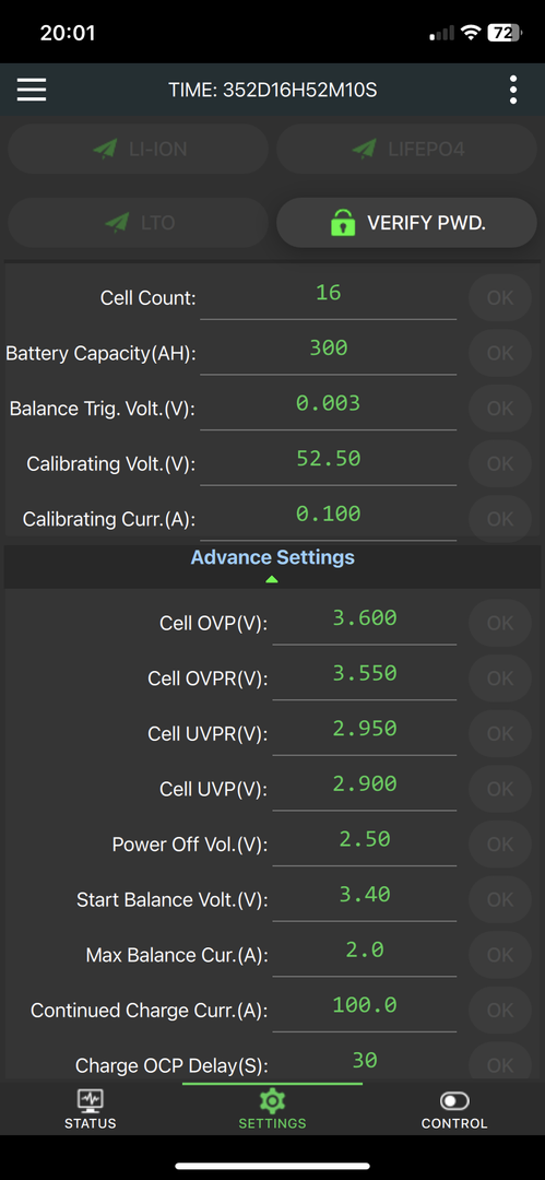

BMS richtig einstellen, mpi richtig einstellen ab 48V läd er selbst aus dem Netz den Akku wieder ein Stück auf. Ich hab 50v Entnahme stopp und bei 51,2V darf er wieder aus Akku entnehmen bei Netz.
das BMS zum starten des Akkus die Grenzen kurz runter setzen das er wieder erkannt wird. Einstellung meines BMS anbei.

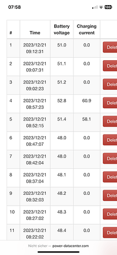

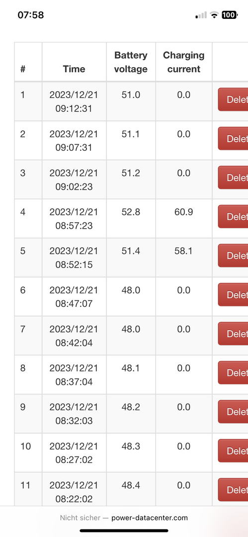

Mein MPI5k (10 hab ich nicht) lässt ein entladen bis xx.xV zu dann geht nix mehr raus, soweit so gut. Aber der WR bezieht seinen Lebenssaft ausschließlich vom Akku. D.h. Ich lasse ihn bis 50v entladen. Dann lutscht er bis 48v ( das kann man nirgens einstellen den Akku leer bei 48V läd er ihn wieder bis zu zu meinen 51,2V die ich ihm gegeben habe um wieder die Verbraucher zu versorgen. Dauert max 10min mit 60A.
wenn er dann mal mehr wie 51.2V hat gibt er wieder bis 50V ans Haus ab und das Spiel beginnt von vorn.
