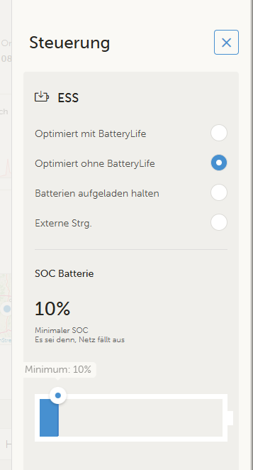

mein System aus drei MP2 stoppt das entladen der Batterie bei 34%, auch wenn ich das Limit auf 10% setze. Die Gesamtspannung ist z.Z 52,41V und die unterste Spannung einer Zelle 3,27V.
Frage:
Welche Einstellung könnte da falsch sein?

Was hast du denn im Multiplus Ve-Configure konfiguriert?
Was hast du als Batteriemonitor gewählt, BMS, BMV oder Multi?
Jetzt geht es wieder. Das GX Gerät im MP2 GX 70-50 hatte die IP Andresse vom LAN EM24 verloren und auch die EInstellungen für CAN Bus zum Seplos BMS. Keine Ahnung warum. Irgendwie passiert das ziemlich oft .....
Davon abgesehen, dann müsste ja das BMS (Seplos) bei 35% gestoppt haben. Oder? Das halte ich nicht für ein richtiges Verhalten. Was meinst Du?
