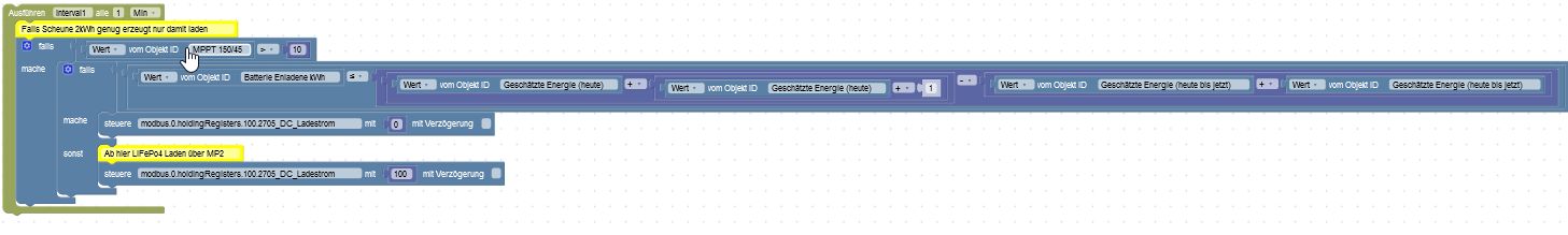

wollte nochmal Rückmeldung geben, nach langem probieren bin ich auf die vorerst einfachste Lösung gekommen.
Ladestrombegrenzung auf 0A und DC Einspeisung Ein.
Funktioniert, würdes es aber gerne wenn möglich irgendwann smarter machen.
Also bei unter 20% und schlechter Wetterprognose AC Ladung voll oder begrenzt einschalten.
Falls jemand Ideen hat gerne melden, würde mich freuen
Danke
das habe ich so gelöst mit iobroker und PVforecast. Ich schaue ob die DC Anlagen denn Speicher heute zu laden schaffen. Wenn ja Ladelimit auf 0 und wenn nicht dann auf 100A und der Multi darf mitladen.
Gruß Stephan

@bastlerm
Im iobroker eine Modbus Instanz installieren und schon kann man die Victron Daten per Modbus auslesen und auch steuern was ich über Javascript(Blocky) im iobroker mache
