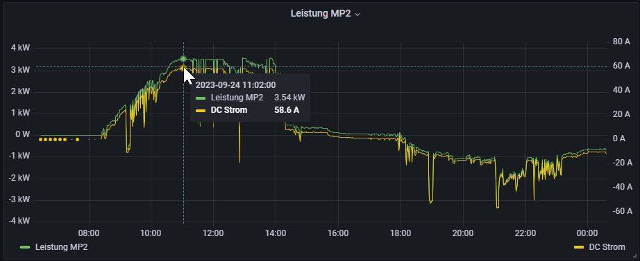

Schon länger ist mir aufgefallen das mein MP2 nur mix max. 58A den Akku läd:
Ich bin mir sehr sicher das ich das nirgends Beschränkt habe und hatte danach auch vor einiger Zeit schonmal gesucht aber keine Lösung gefunden.
Habt ihr mir evtl. nochmal Tipps wo ich hier nochmal ansetzen könnte?

In meinem 17S Setup erreicht mein 5000er MP2 maximal 62A Ladestrom. In deinem 18S Setup 58A.
Sieht mir nach der gewollten Leistungsbeschränkung des Ladeteils im 5000er durch Victron aus.
Im 16S bekomme ich problemlos 72A
